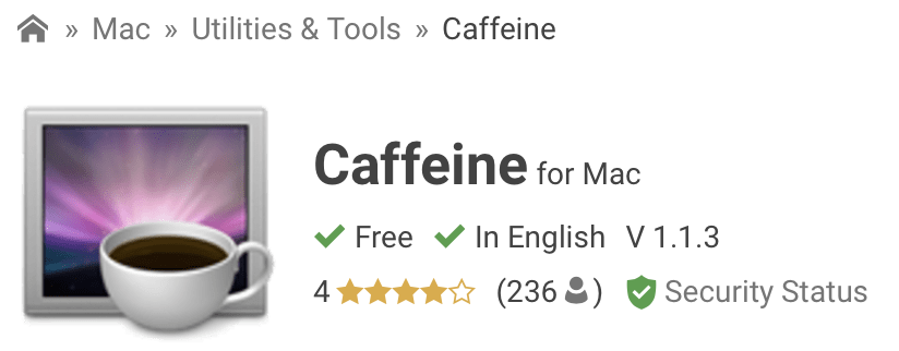

USV ist klar. Caffeine (heißt so) werde ich mal probieren!

Amphetamine heisst das App das ich meinte. Habe es mal installiert. Screen aus ist erlaubt ansonsten geht er nicht in den Ruhemodus. Bin recht sicher, dass er jetzt nicht mehr ausgeht. Mal sehen.

Ich habe seit Jahren Caffeine, es gibt da viele, die das gleiche machen ;-)
Bin bloß noch nicht auf die Idee gekommen, das hier zu verweden. Berichte doch mal, ob´s geholfen hat, bitte!
[gelöscht]
Ich habe Caffeine auch nur kann es nicht genug deswegen habe ich Amphetamine gekauft. Also mein Server ist heute früh noch an was für ein Novum :D. Scheint zu funktionieren und die zusätzlichen Kosten für den fehlenden Ruhemodus fallen glaube ich nicht ins Gewicht.
