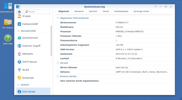

Zunächt einmal meine Testumgebung, welche man zurecht als “in die Jahre gekommen” bezeichnen kann:

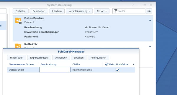

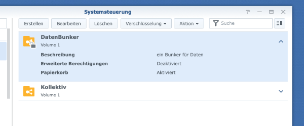

Es gibt zwei Ordner, einer verschlüsselt und der andere nicht. Zur Demonstration werde ich via https (verschlüsselte Übertragung) auf die DS zugreifen. Es werden Mac Boardwerkzeuge verwendet.Das Resultat wird immer ein Backup sein welcher sich auf einem verschlüsselten Laufwerk befindet, sicher gibt es noch weitere Möglichkeiten wie scp u.v.m das würde jetzt den Rahmen aber wirklich sprengen.
und da ich faul bin, mounten sich die Platten beim Hochfahren von alleine:

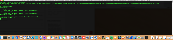

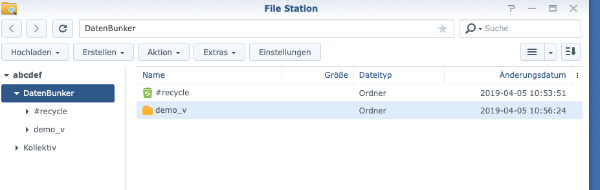

Ein Fernbackup via https mit rsync (eine ausführliche Erklärung zu rsync finden sie unter: https://wiki.ubuntuusers.de/rsync/ )

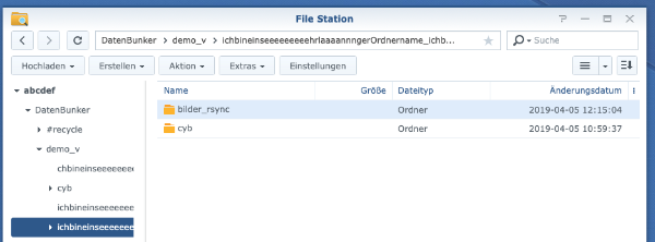

In den Ordner "demo_v/ichbineinseeeeeeeeehrlaaaannngerOrdnername_ichbineinseeeeeeeeehrlaaaannngerOrdnername_ichbineinseeeeeeeeehrlaaaannngerOrdnername_ichbineinse" soll mein lokaler Ordner kopiert werden. Und btw. dieser Path ist 147 Zeichen lang. Der Sinn von Ordner oder Dateinamen mit mehr als 140 Zeichen erschliesst sich mir einfach nicht.
Auch kann ich in dieser Freigabe nach Lust und Laune Ordner erstellen.
So fertig:
