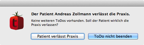

In Dialog-Fenstern (d.h. Bestätigungsfenstern mit mehreren Buttons) wie dem folgenden Wirklich-die-Praxis-Verlassen-Dialog:
ist "Nicht beenden" blau hinterlegt (d.h. statt Klick kann die Enter-Taste gedrückt werden), und der Sekundärbutton "Patient verlässt die Praxis" blau umrahmt (d.h. bei Apple immer, man kann diesen Button statt Klick mit der Leertaste auswählen).
