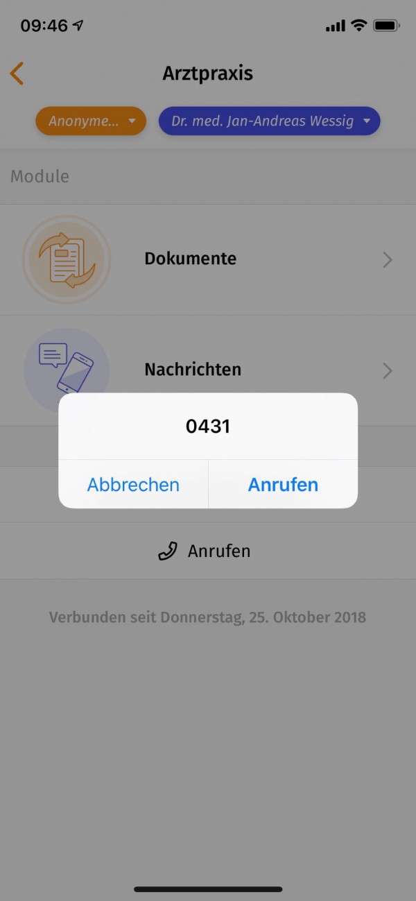

Habe heute die Gesund-App ausprobiert - das finktioniert wirklich gut. Ich frage mich nur, ob man irgend ein doppelten Boden einbauen sollte, damit SICHER in der Praxis der richtige Patient verknüpft wird und es nicht zu einer Datenpanne kommt.

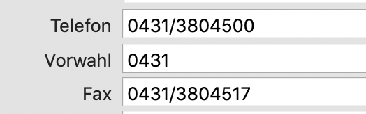

Außerdem ist mir aufgefallen, dass bei dr Schaltfläcke "Praxis anrufen" am ehesten auf den Datensatz "Vorwahl" aus dem Betriebsstätten-Dialog zugeriffen wird, die Nummer Fehlt. M.E. könnte man das Feld Vorwahl streichen und Telefonnummer im Format +49VVVTTTTTTT hinterlegen.

Vielen Dank für Ihr Feedback. Der "doppelte Boden" bei der Kopplung ist eigentlich die Person, die in Ihrer Praxis die Verknüpfung vornimmt. Dabei muss der Name, Geburtsdatum und im bestem Fall das Patienten-Foto mit dem Patienten abgeglichen werden, der in der Praxis ist. Später wird es auch möglich sein, eine Verknüpfung zu widerrufen, falls man sich doch mal verklickt hat.
Als Telefonnummer verwenden wir das Feld Telefonnummer der angegebenen Betriebsstätte. Dieses Feld muss die komplette Telefonnummer inklusive Vorwahl enthalten.

Das mit der Telefonnummer sieht bei mir anders aus:

Ok, das ist ein Fehler in der iOS-App. Es wird das Feld Telefonnumer verwendet, allerdings nur bis zum ersten Sonderzeichen (wie z.B. der Slash / ). Das werden wir in der nächsten Version beheben. Danke für die Screenshots, die haben weitergeholfen :)

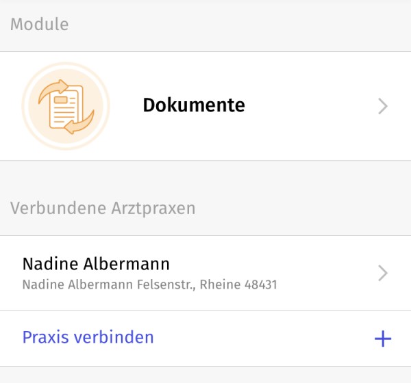

Außer bei der Telefonnummer wird auch die Adresse nicht vollständig aus tomedo übernommen. Bei der Praxisanschrift steht nur die Straße, aber keine Hausnummer. Die PLZ steht nach der Stadt. Zwischen Praxis-Name und Straße ist ein Leerzeichen, kein Komma. Zwischen Straße und Ort dann ein Komma. Bitte Hausnummer ergänzen und vereinheitlichen.
