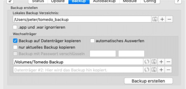

Damit scheidet aktuell NAS aus weil das ganze System verschlüsselt sein muss, was zum Glück ja mit CCC+Filevault lokal funktioniert. Zollsoft sieht das als Sache des Kunden. Ich bin aber der Meinung, wie ich es auch schon desöfeteren geschrieben habe, dass Zollsoft mit Tomedo auch einen Schutzauftrag des Kunden hat. Ein entferntes Backup, also ausserhalb der Praxis geht derzeit nur durch physikalisches Mitnehmen einer Platte nach Hause oder ein Timecapsule Backup, das kann auch verschlüsselt werden. Das Mitnehmen der Platte ist unangenehm und eigentlich unnötig und das Timebackup ist nicht wonach der Support bei Problemen als erstes greift, dem Tomedobackup file.
Sobald ich alles wieder verschlüsselt habe, lasse ich mir auch schriftlich bestätigen, dass alle Rechner ein Bios Passwort eingerichtet haben und alle Platten verschlüsselt sind. Sind sie weg oder gehen in Rauch auf, brauche ich dieses Papier.
Johannes hat da schon recht. Das zippen des Backups mit 256-bit Schlüssel und einem Passwort für bestimmte backups, daheim ja unnötig, wäre wirklich kein grosser programmieraufwand. Das Passwort kann ja offen in den Servertools stehen und kann so vom dämlichen Kunden nicht mal vergessen oder verlegt werden. Kreuz neben Backuppfad verschlüsseln □ Feld Passwort

Das Backupthema ist seit der DSGVO richtig problematisch da muss was passieren genau wie beim Export.
[gelöscht]
Na dann bestelle ich mir mal ein NAS! Das ausgegraute ist in den nächsten Versionen verfügbar.
Warum Neuerungen aber nicht mit uns kommuniziert werden können ist mir ein Rätsel. Man muss es als Easteregg finden. Wie man bei Herrn Kollegen Pfeifer sieht hebt das die Stimmung nicht. Fast schon veräppelung wenn man uns darüber diskutieren lässt wenn es schon längst in bearbeitung ist.
