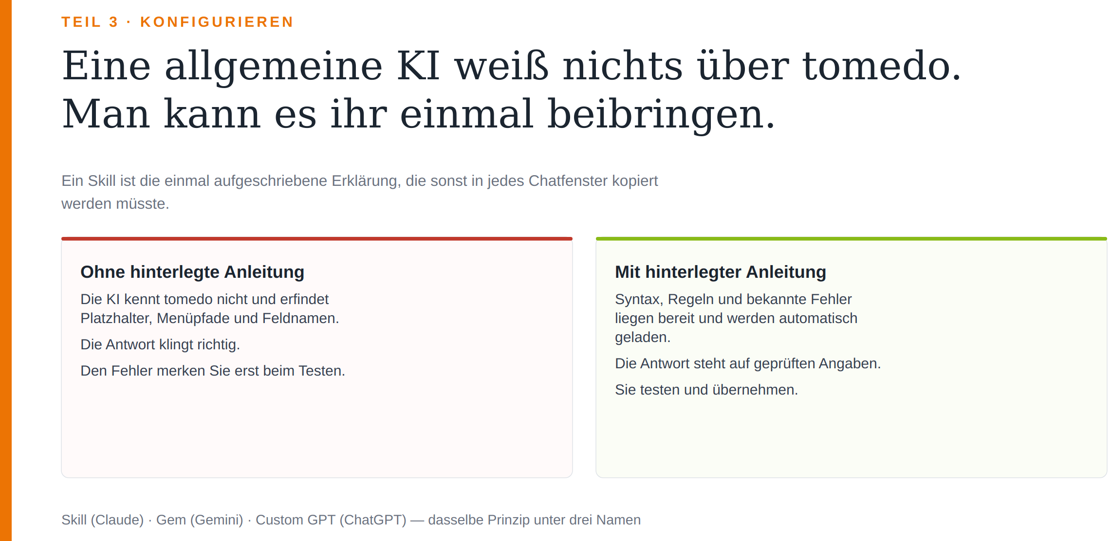

ich möchte hier etwas weitergeben, das über die letzten Monate nebenbei entstanden ist: eine Sammlung von Arbeitsanleitungen für KI-Assistenten, mit denen sich tomedo leichter konfigurieren und der eigene Datenbestand leichter auswerten lässt. Das Prinzip kennen Sie unter drei Namen — bei Claude Skills, bei Gemini Gems, bei ChatGPT Custom GPTs: hinterlegtes Wissen, das automatisch greift, wenn die Frage dazu passt.
Gebaut und getestet habe ich sie als Claude Skills. Das Format ist offen — eine Navigator-Datei und ein Ordner mit Nachschlagewerken, alles Markdown — und damit übertragbar. Wie das für Gems und Custom GPTs geht, steht weiter unten unter Für Gemini und ChatGPT.
Ohne hinterlegte Anleitung erfindet die KI Platzhalter und Menüpfade, die es nicht gibt — auffallen tut das erst beim Testen. Ausführlich in Teil 3, dort mit Ablaufdiagramm.

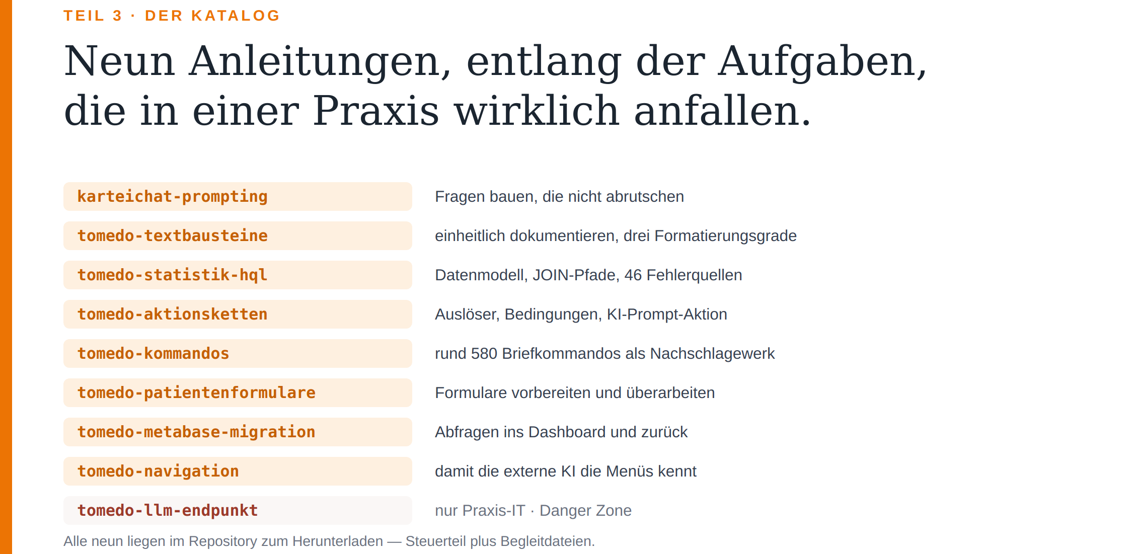

Neun Anleitungen entlang der Aufgaben, die in einer Praxis wirklich anfallen:
Kartei-Chat-Prompts — Fragen bauen, die nicht abrutschen
Briefkommandos — rund 580 Kommandos und 14 Konfiguratoren als Nachschlagewerk; damit entstehen Brief- und E-Mail-Vorlagen, die sprachlich sitzen und die richtigen Platzhalter ziehen
Aktionsketten — Auslöser, Bedingungen, Fragen, und die Aktion „KI-Prompt".
Textbausteine — einheitliche, weiterverarbeitbare Dokumentation. Einheitliche, weiterverarbeitbare Dokumentation; aus Leitlinien, Fachartikeln oder Qualitätszirkel-Protokollen werden fertige Bausteine mit Frage-Antwort-Dialogen
Patientenformulare — Vorbereitung und Überarbeitung rund um den arzt-direkt-Generator
Statistik/HQL — das Datenmodell, validierte JOIN-Pfade, 46 dokumentierte Fehlerquellen. Die Frage in eigenen Worten genügt, heraus kommt eine lauffähige Abfrage
Metabase — Übersetzung der Abfragen ins Dashboard und zurück in die Kartei
Navigation — damit die externe KI die Menüs kennt
LLM-Service-Endpunkt — nur für die Praxis-IT, ausdrücklich als Zusatz
In Teil 3 steht zu jeder Anleitung eine Karte mit: wofür sie gedacht ist, wofür ausdrücklich nicht, bei welchen Stichworten sie greift, welche Begleitdateien sie mitbringt (mit Zeilenzahl und Inhalt) und eine Beispielfrage samt dem, was daraufhin passiert. Auf der Seite lässt sich der Katalog nach Aufgabe filtern — Briefe, Automatisierung, Formulare, Auswertung, Bedienung.

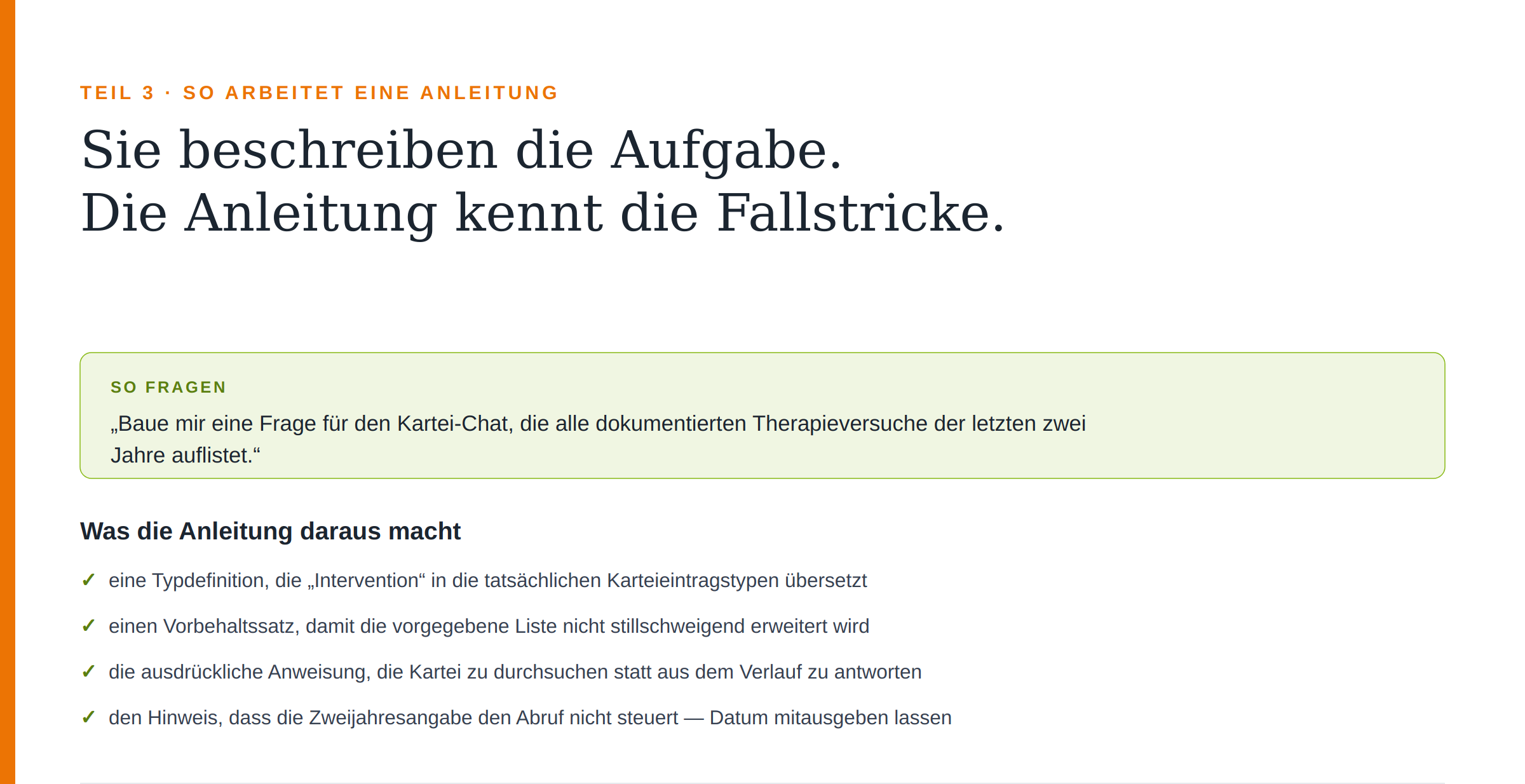

Ein Beispiel aus dem Katalog, hier karteichat-prompting: aus einer Alltagsfrage wird ein Prompt mit allen vier Pflichtbestandteilen. Dieselbe Darstellung gibt es für alle neun Anleitungen.
Die Anleitungen kennen die Funktionen, die Syntax und die bekannten Fallstricke. Sie können deshalb direkt bei der individuellen Konfiguration helfen, statt allgemeine Erklärungen zu liefern.
