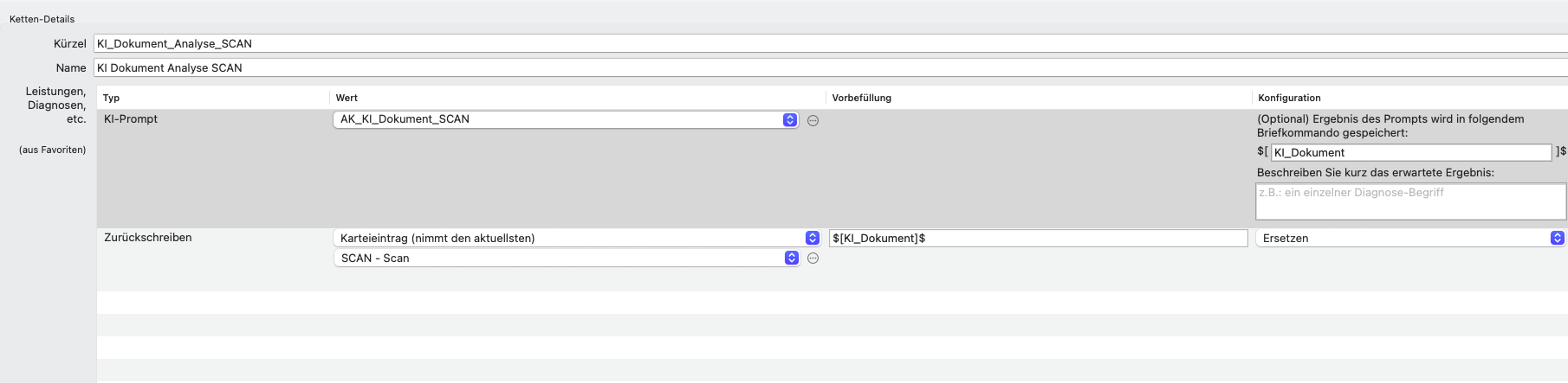

Bei mir funktioniert es so:
Prompt:
Analysiere das Dokument im letzten SCAN Karteieintrag und entscheide ob es sich um einen Krankenhausbrief/ein Rückfax mit einer Terminmitteilung/einen radiologischen Bericht/einen Befund von der Pathologie/ein sonstiges Dokument handelt. Nutze die folgenden Blöcke je nach Zuordnung:
