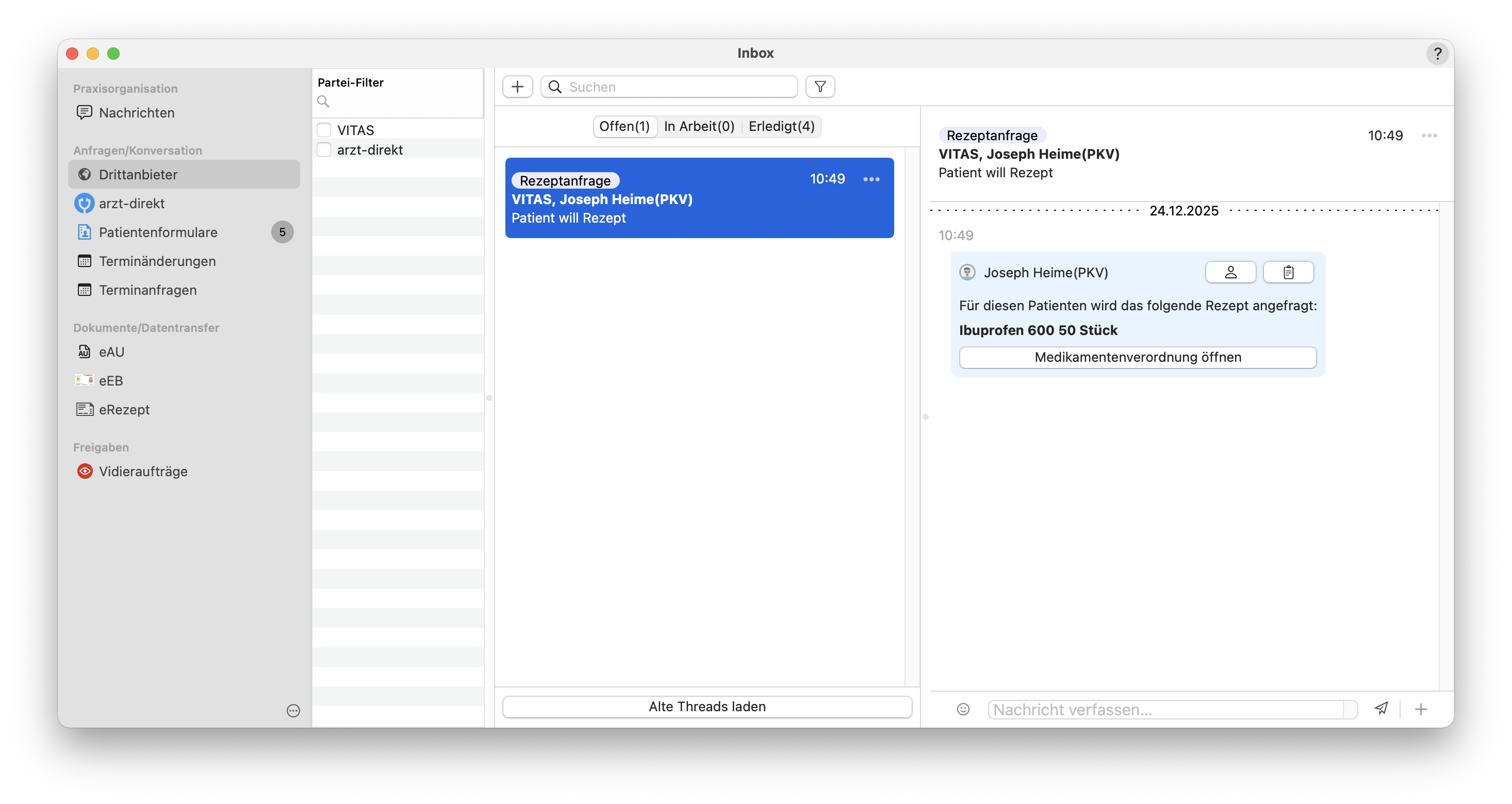

Wir arbeiten mit VITAS an einer Lösung, die das Dashboard von VITAS mehr oder weniger obsolet machen würde. Die Anfragen (Rezeptanfragen, etc.) sollen alle in der Inbox im Reiter Drittanbieter landen.
Hier können Sie dann weiterverarbeitet werden.
Anbei mal ein Foto aus unserer Testumgebung. Das Ganze ist noch NICHT live und ich kann gerade noch kein finales Datum nennen.

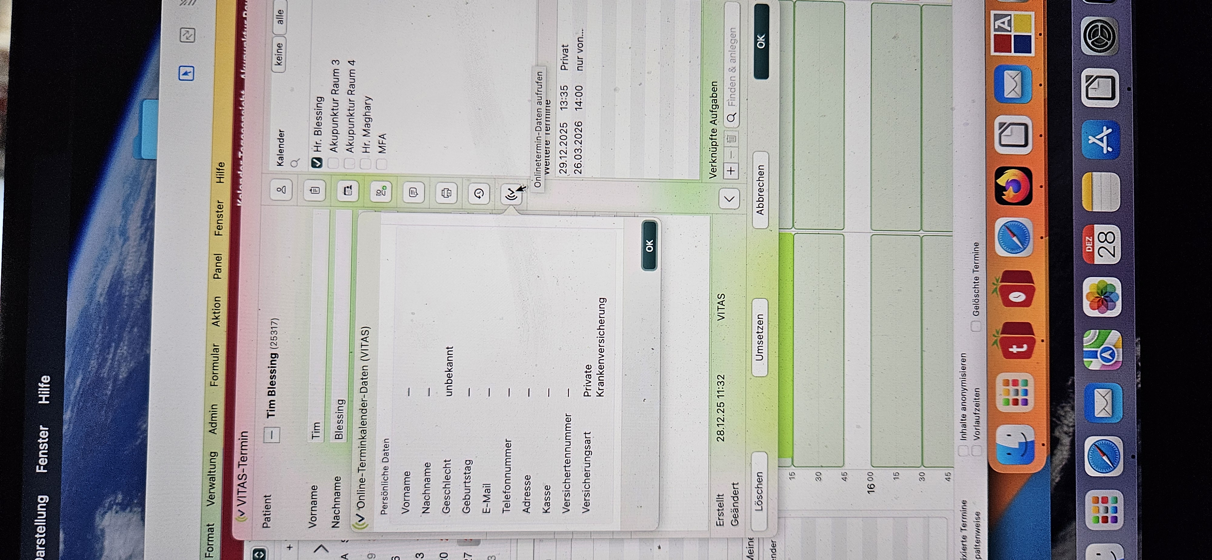

Wenn der Termin dann in unserem OTK angelegt wird, erfolgt aber keine automatische Benachrichtigung, wie wir sie für alle Termine eingerichtet haben. Und wenn ich dann im Terlin die Onlietermin-Daten aufrufe, sind diese aber leer.... macht das Vitas nicht? Wenn ein Patient "normal" online einen Termin macht, ist da ja alles ausgefüllt. Über Vitas ist da ein anderes Icon und nichts ist ausgefüllt.
Ist das normal so oder blockiert bei uns immer noch was?
Hab mal einen Screenshot angehängt. Hab hier einen Termin für mich gemacht.
Grüße aus Würzburg
Markus Hillebrand
Hallo Herr Blessing,
da VITAS nicht mit dem OTK sondern direkt mit Ihrem tomedo Kalender verknüpft wird, werden die OTK Aktionsketten auch nicht ausgeführt. Im Falle der Mailbenachrichtigung geht dann keine E-Mail raus. Da VITAS auch die E-Mail Adresse nicht abfragt kann es in mehreren Fällen dazu kommen dass diese auch nicht vorhanden wäre um diese zu senden (es werden nur Name, Geburtsdatum und Telefonnummer erfasst). Sie könnten, wenn Sie eine Benachrichtigung haben möchten, diese ggf. mit einer Aktionskette (wenn Termin gebucht via Terminsuche X dann sende E-Mail wenn Mailadresse vorhanden). Dies funktioniert natürlich nur dann, wenn tomedo den Patienten den VITAS übergibt matchen kann und in der Akte eine Mailadresse vorliegt.
Nicht funktionieren wird die Benachrichtigungsfunktion für die E-Mail Benachrichtigung für Patienten zu nutzen da diese nur für die internen Benachrichtigungen vorgesehen ist. Ein externes senden an dynamische Empfänger ist somit nicht möglich.

Das die Onlinedaten da nicht drin stehen ist auch normal. Unsere API hat initial nur angeboten, dass man entweder einen Bestandspatienten oder Neupatientendaten an einen Termin hängt. In neueren Versionen der API wird das möglich sein, aber wann VITAS das ggf. umstellt kann ich nicht sagen - mindestens werden sie etwas warten, damit auch jeder auf die entsprechenden Versionen geupdated hat.
