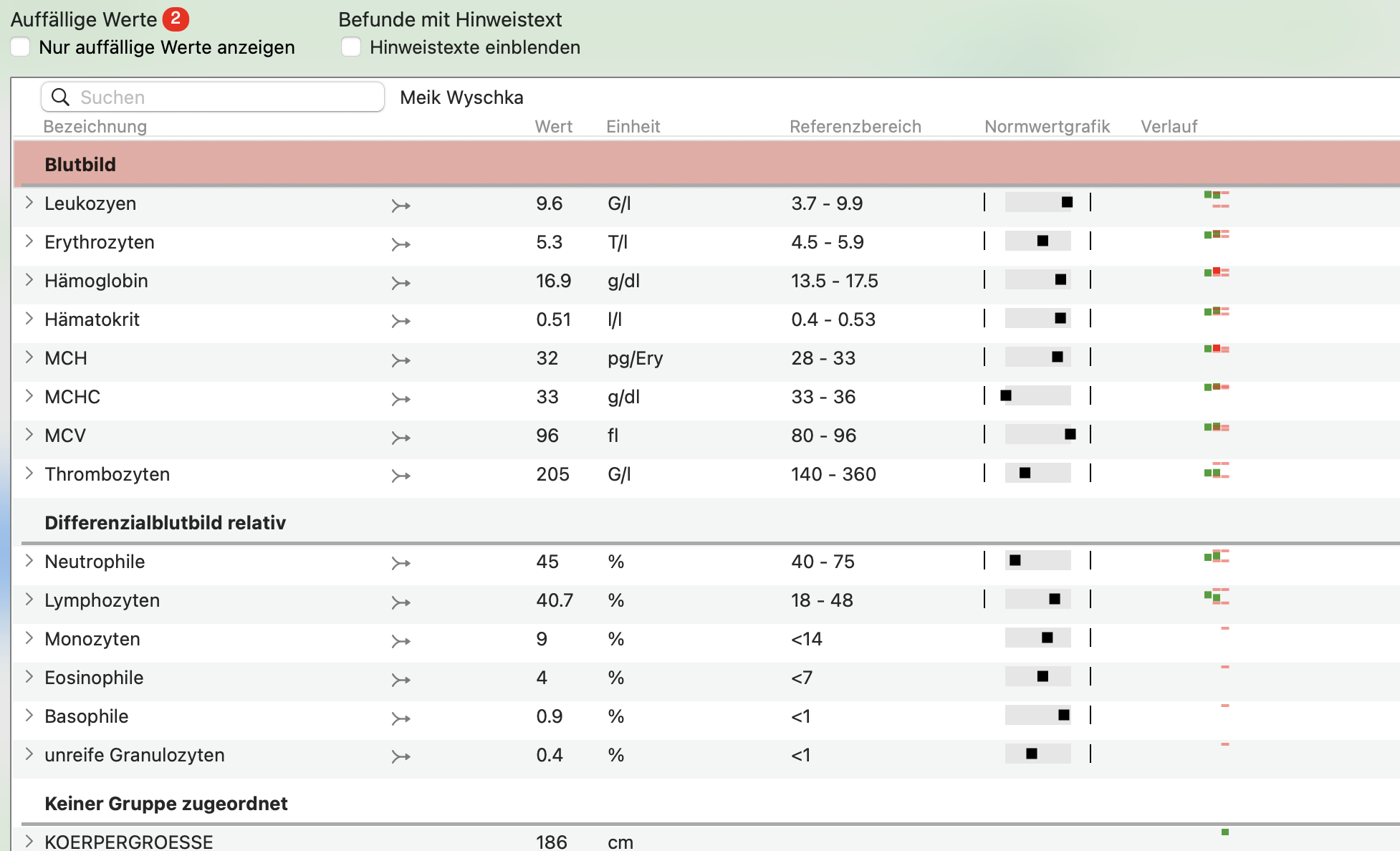

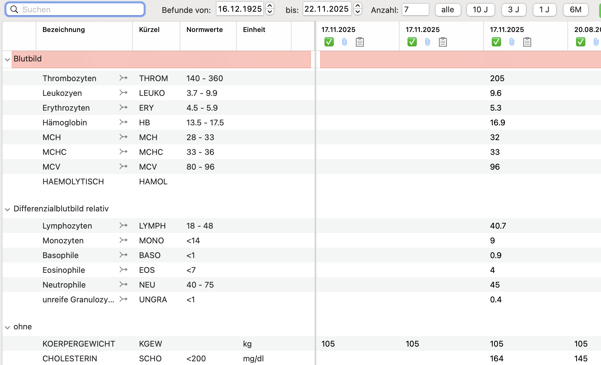

Jan-Martin Erich
Das Drag and drop im Laborpopover ist auch noch nicht richtig am funktionieren: Ich möchte die Reihenfolge des Blutbildes in der Reihenfolge dargestellt sehen, wie Sie in der Übersicht zum Zusammenführen dargestellt ist:
Auch in der Gruppenzuordnung habe ich es so eingestellt
Leider wird es in der Kumulativansicht (wo ich es ja nicht per Drag an drop verschieben kann, so angezeigt:
obwohl ich es auch in der Einzellaboransicht per Drag an drop geordnet habe:
Kann es sein daß sich die Neuordnung nicht auf die (von uns am meisten verwendete) Kumulativansicht auswirkt? Und warum stellt tomedoo daß überhaupt erst so durcheinander dar und nicht so wie beim Zusammenführen geordnet?

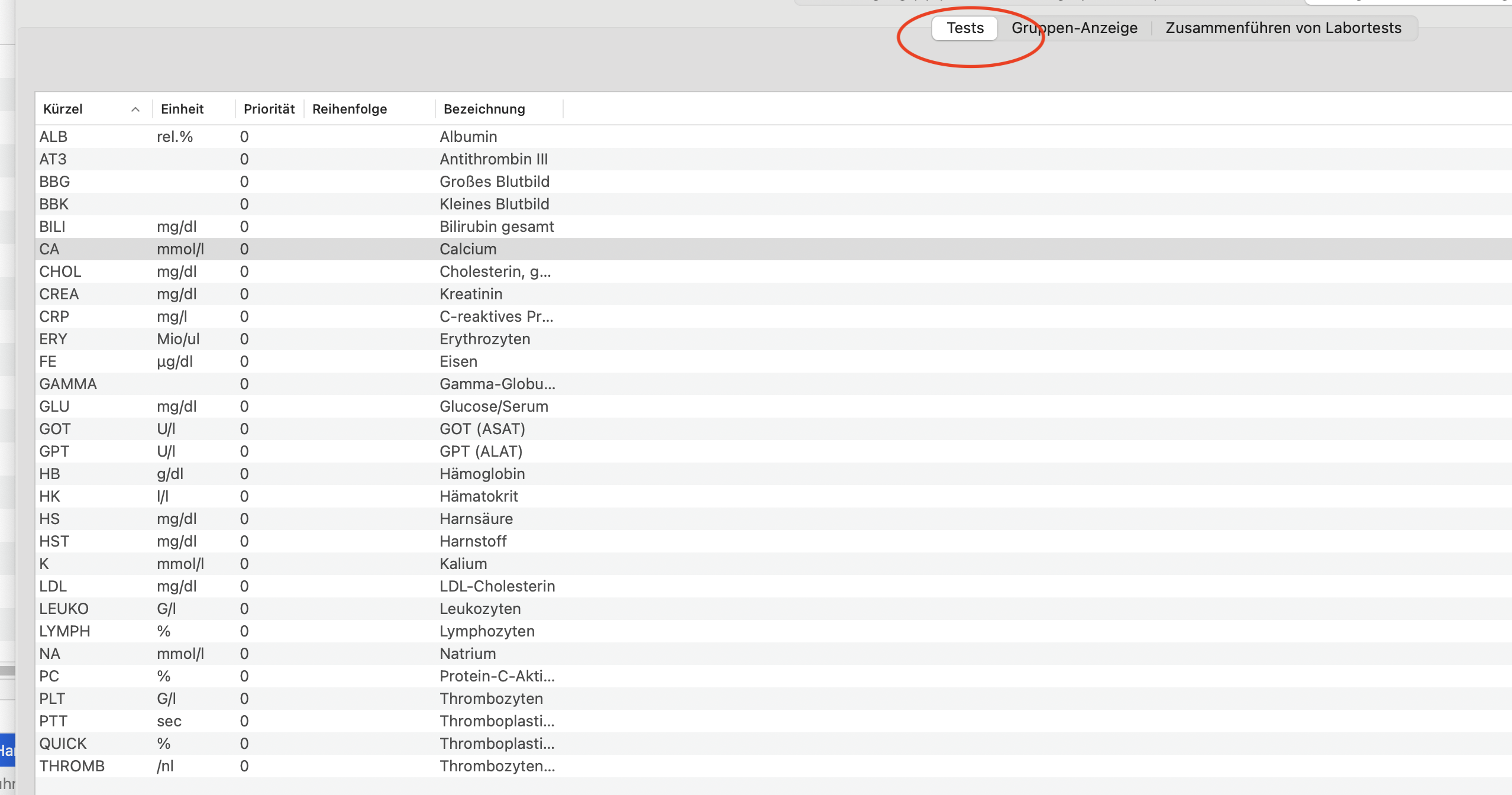

Sven Leuschner

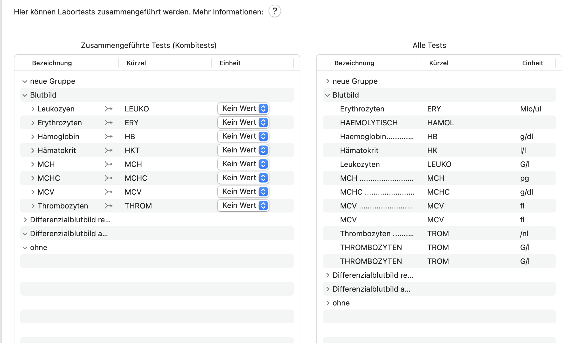

Ich habe jetzt festgestellt, dass die in der rechten Tabelle angebotenen Tests denen entsprechen, die sich im Reiter Tests (s. Screenshot) befinden. Was hat diese Liste zu sagen? In dieser finden sich Werte, die wir noch niemals bestimmt haben und eben viele nicht die wir regelmäßig oder auch nur selten bestimmen.

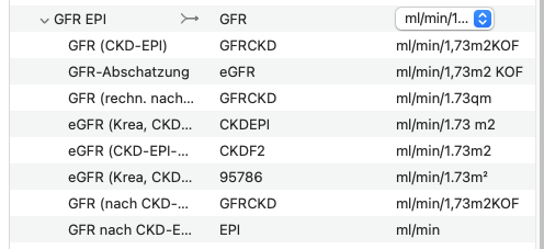

Clemens Siebolds
Lieber Herr Höfer,
leider kann ich die 3 Varianten von GFR immernoch nicht zusammenlegen 1,73 mit hochgestellter 2 ohne 2 und nur mit 1,73m
Nutzerfehler? Weil Antowrt von Tomedo: darf nicht
1. Ergänzung: nach vielem Probieren - man muss zuerst die "GFR" ohne Einheit als Überschrift nehmen, danach kann man alle anderen subsumieren und die Einheit auswählen...

Sven Leuschner
Hallo Herr Höfer,
ich wollte ganz kurz das Thema noch einmal nach oben bringen, da es aktuell etwas ruhig geworden ist. Auch in der Version 1.162 kann ich keine Laborwerte zusammenführen, da die Tests nicht angezeigt werden. Gleiches gilt für die Erstellung neuer Gruppen über die neue Funktion im Laborpopover. Auch hier sind nur die Tests verfügbar die in der o.g. Liste (24.11.) angezeigt werden. Diese haben aber nichts mit den Werten zu tun, die vom Labor kommen.
Unabhängig davon wäre es schön, wenn drag&drop zur Anordnun der Gruppen und der Werte innerhalb der Gruppen nicht nur im Laborpopover sondern auch in der Kumulativansicht funktionieren würde. Werte die nicht in einem Auftrag bestimmt werden, können auf diese Weise nicht sortiert werden.

Ich wollte das über Verwaltung → Vorlagen für Laborwerte / Gruppen → Zusammenführen von Labortests lösen, allerdings passiert bei mir beim Klick auf das "+" bei Kombitests schlichtweg nichts. Kein Dialog, keine Reaktion.
Tomedo läuft in der aktuellsten Version, ich bin als Admin angemeldet.
Hat jemand eine Idee, woran das liegen könnte? Muss ggf. in der rechten Tabelle erst etwas ausgewählt/markiert sein, damit der Button reagiert? Oder ist das ein bekanntes Problem nach Medistar-Migrationen?

Ich habe heute quasi "nebenbei" die neue Laboreinstellung entdeckt, die nun eine wirklich sehr komfortable Sortierung und Zusammenführung der Laborwerte erlaubt - vielen Dank dafür!
Schön wäre es jetzt nur noch, wenn kleine Abweichungen in den Einheiten die Zusammenführung nicht hemmen würden, z.B.
"ug/l und µg/l" oder "k.A. und kA oder k A"

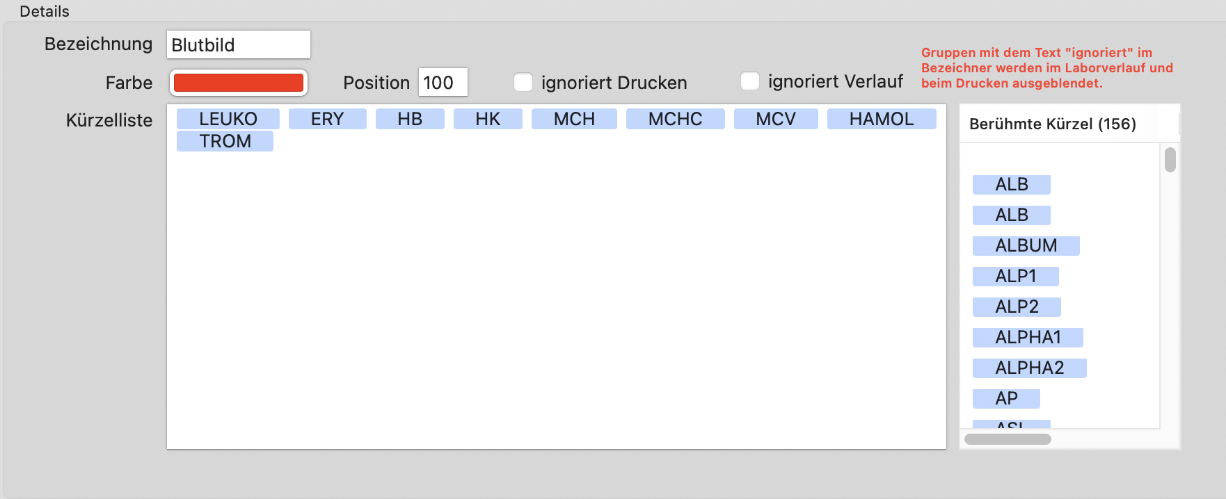

Sven Leuschner
Nach der Begeisterung von gestern habe ich heute im Echtbetrieb doch noch einen kleinen Bug entdeckt: in der Briefschreibung ist die Reihenfolge der Laborparameter eine andere als in der Kumulativansicht. In ersterer wird nach Position in der Gruppe sortiert, jedoch haben nicht alle Parameter, eine Positionsnummer und ich habe in den Laboreinstellungen noch nichts entdeckt, wo ich diese Nummer direkt vergeben könnte. Ich habe mal ein Beispiel angefügt. Gibt es hier eine Lösung?
Laborpopover Brief:
Laboreinstellung
Kumulativansicht
