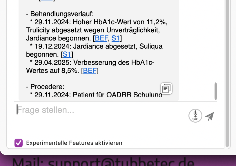

Für uns wäre es super interessant zu wissen, ob Sie einen Unterschied in der Qualität spüren, wenn Sie Anfragen mit "experimentelle Features" - an vs. aus nutzen. Was haben Sie normalerweise ausgewählt?

ja habe exper. Features aktiviert, ist viel schneller als ohne.

Außerdem habe ich bemerkt, dass Prompt teilweise nicht funktionieren, wenn ich experimentelle Features aktiviere. Schalte ich diese aus, funktionieren die Prompts wieder einwandfrei. Ist dies so beabsichtigt/nachvollziehbar?

Das manche prompts mit den experimentellen Features nicht funktionieren haben wir befürchtet. Damit Sie weiterhin wie gewohnt arbeiten können, habe wir uns erstmal für die Checkbox entschieden.
Können Sie mir mitteilen, welche Prompts nicht mehr funktionieren?
Jan Schiller
Bei mir die automatisierte Briefzusammenfassung. Andere habe ich noch nicht ausreichend ausprobiert, melde mich ansonsten noch mal.
Jan-Ole Finkeisen
1 und 2 ist in einem der nächsten Updates behoben. Damit Ihre Prompts auch im experimentellen Modus funktionieren, brauchen wir noch ein bisschen.

1. Ist nur nitpicking aber ich habe immer wieder, dass die letzte Zeile abgeschnitten wird, trotz maximalem runterscrollen, bis ich die Breite der Patientenkurzinfo-Sidebar verändere.
2. Ist es ggf. möglich nicht während der Textgenerierung automatisch runterzuscrollen? Gerade bei längeren Aufgaben bei denen der Karteichat länger braucht bzw sehr vie Text generiert würde ich gerne oben anfangen zu lesen, statt zu warten, dass auch die letzten Zeilen fertig werden. Oder bin ich da der Einzige?
