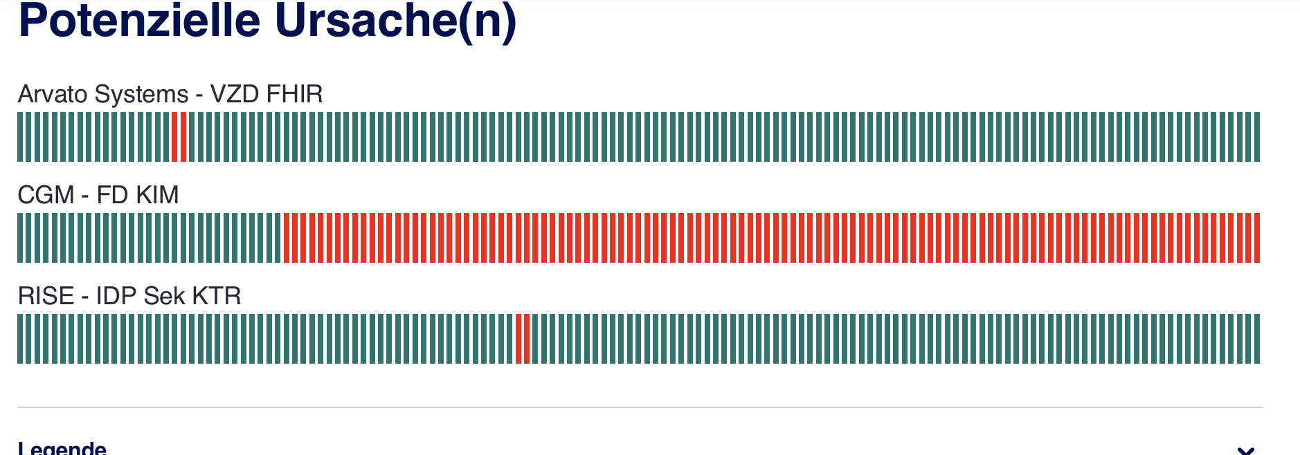

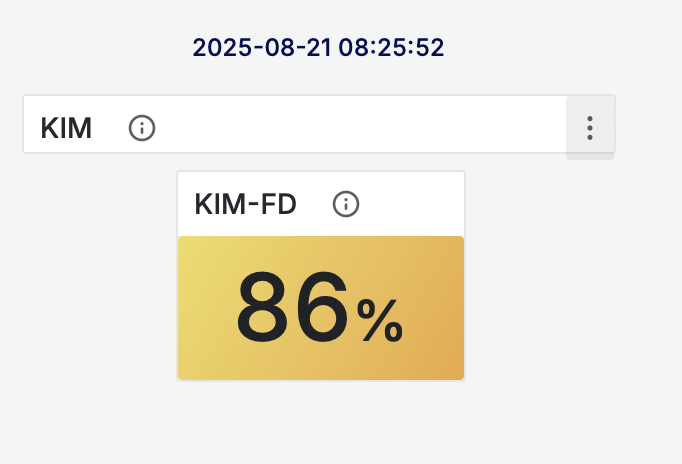

Ich warte noch damit, den netten Support zu stören. das Lagebild der TI zeigt nun auch Fehler entsprechend an, sodass ich hier von einem Problem ausgehe, was nicht nur mich betrifft. wie o.g. Nutzer auch zeigen.
Rico Becker
.... aber scheinbar nur CGM betreffend...
