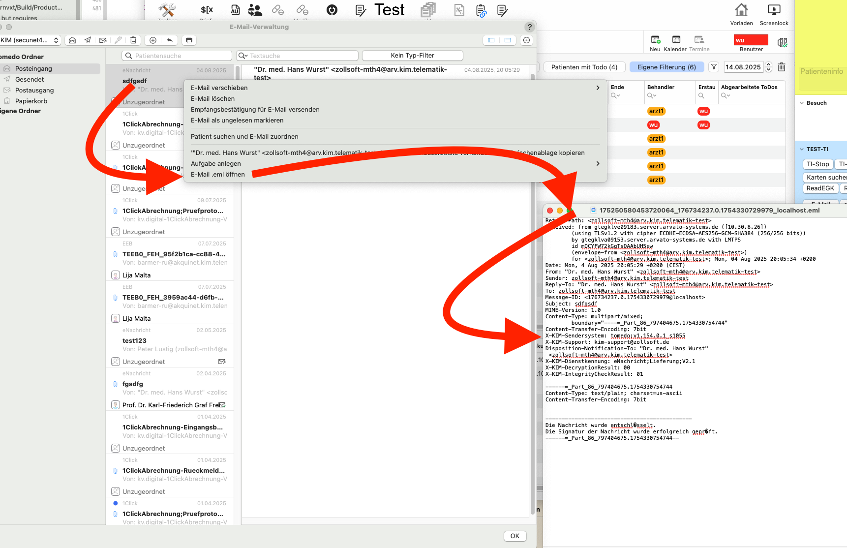

Um die Fragen bei den anderen PVS Anbietern zu minimieren wäre es gut wenn Sie die Senderkennung uns Supportadresse von den Problematischen Praxen mit mitteilen, dann habe ich konkrete Daten. Wenn Sie also irgendeine KIM Nachricht von so einer Praxis haben, dann kommen Sie so (Bild) an die Daten ran.
Wenn diese Zeilen zB nicht in der KIM Nachricht steht ist es sehr wahrscheinlich das die Praxis ein Update machen sollte oder der PVS Anbieter die Regularien (noch) nicht umgesetzt hat... was meist schon das Problem erklärt. Es kann aber auch sein das die Praxen nicht wissen wo im PVS die eNachrichten zu sehen sind.

Wenn ich auf gesendete Briefe von mir gehe kriege ich eine .eml, bei empfangenen Briefen jedoch nicht (öffnet sich nichts)

Das .eml öffnen geht nur wenn die Serververbindung da ist da die datei per se nicht auf dem client liegt. Evtl ist es das?

X-KIM-Dienstkennung: Arztbrief;VHitG-Versand;V1.2
X-KIM-Sendersystem: ALBIS;25.20.57
X-KIM-Support: CGMD.Albis.Produkt@CGM.com
X-KIM-DecryptionResult: 00
X-KIM-IntegrityCheckResult: 01
