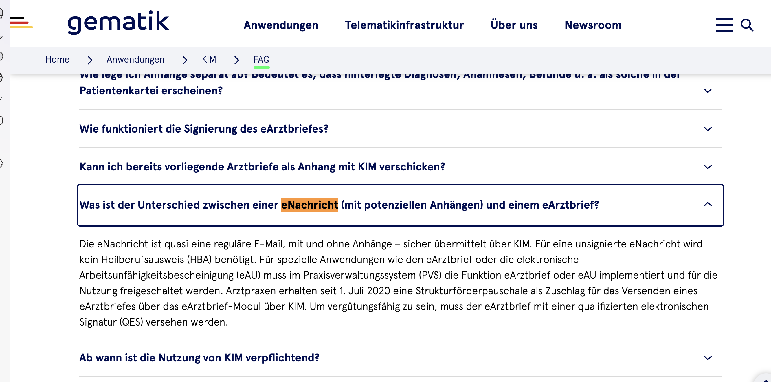

Uns wurde heute von einer der ortsansässigen kardiologischen Praxen mitgeteilt, dass die Befunde (Labor, BMP etc.), die wir seit mindestens Anfang des Jahres als Hausarztpraxis zuverlässig per KIM dorthin (und natürlich an alle anderen Praxen der spezialisierten Fachärzt*innen) schicken, nicht ankämen. Auf genaueres Nachforschen kam dann heraus, dass die eNachrichten sich in irgendeinem Unterordner befänden und sie die Befunde eigentlich nicht aufmachen dürften, weil wir diese nicht signieren und das nicht datenschutzkonform sei.
Weil es sich hier ja nicht um Arztbriefe durch uns handelt, haben wir bislang keine der Vorbefunde auch noch extra signiert... Für uns war eigentlich KIM = sichere Leitung.

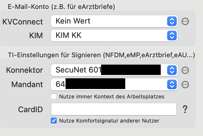

Jetzt wollten wir uns diesen Anforderungen beugen und stellen fest - die MFAs können auch mit Zugriff auf die Komfortsignatur von uns Ärzt*innen die Anhänge der eNachrichten nicht signieren.

Sehr geehrte Frau Kraus,
es gibt keine solche SIgnaturpflicht für eNachrichten. Welchen PVS Anbieter hat die Praxis.
PS: warum schicken Sie die Infos nicht am eArztbrief mit?

Aha.
Der eArztbrief ist nicht nur für der Versand von Facharzt->Hausarzt gedacht, sondern als generellen Ersatz für Fax,Email,Brief mit dem Hintergdanken einer sicheren digitalen Kommunikation Praxis<->Praxis mit explizietem Patientenbezug. Es gibt nur eine Regulierung das mind. ein signiertes PDF und Begleitdatei dabei sein muss. Sie können alles Mögliche zusätzlich mitschicken. Die Regulierung für den PDF Inhalt und die Signatur bringt tomedo mit.

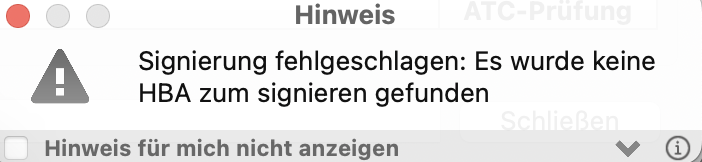

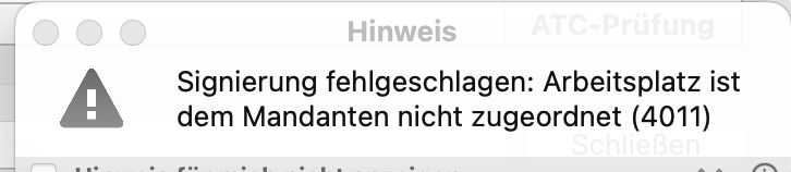

Zwischenstand bezüglich eArztbriefen: unsere MFAs können die eRezepte komplikationslos ausstellen, aber die eArztbriefe nicht signieren, trotz entsprechender Berechtigung in der Nutzerverwaltung
Es kommen - je nachdem, an welchem Rechner die Mitarbeiterin sitzt - folgende Fehlermeldungen:
Der eHBA ist aber gesteckt und funktioniert.
Was machen wir falsch?
Vielen Dank und herzliche Grüße!
Johannes Stößel
Da liegt ein Konfigurationsproblem im Konnector vor. Sie selbst, ihr Netzwerkbetreuer oder der tomedo Support (wenn der Konnector von zollsoft kommt) müssen das dort einstellen.
