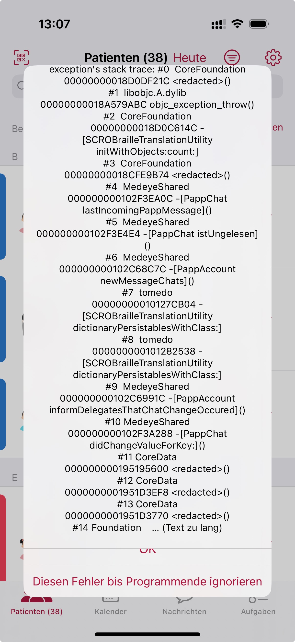

Klaus Blickle
bei uns hakelt es auch
... siehe screenshot

René Fischer
Das Problem mit dem PappChat könnte bereits in der v2.33.0 behoben sein, welche sich aktuell in der öffentlichen Beta Phase befindet. Diese Version können Sie sich über TestFlight installieren oder Sie warten bis zum öffentlichen Release am 29.07. . Alternativ erwägen wir eine Bugfix Version v2.32.3 zu veröffentlichen, welche bereits am Freitag im App Store sein kann.
TestFlight ist eine App von Apple, welche Sie über den App Store auf Ihrem iPhone oder iPad installieren können: https://apps.apple.com/us/app/testflight/id899247664?mt=8
Nach der Installation von TestFlight, öffnen Sie einfach folgenden Einladungslink auf Ihrem iPhone oder iPad und folgen den Anweisungen: https://testflight.apple.com/join/SO0klpxy
