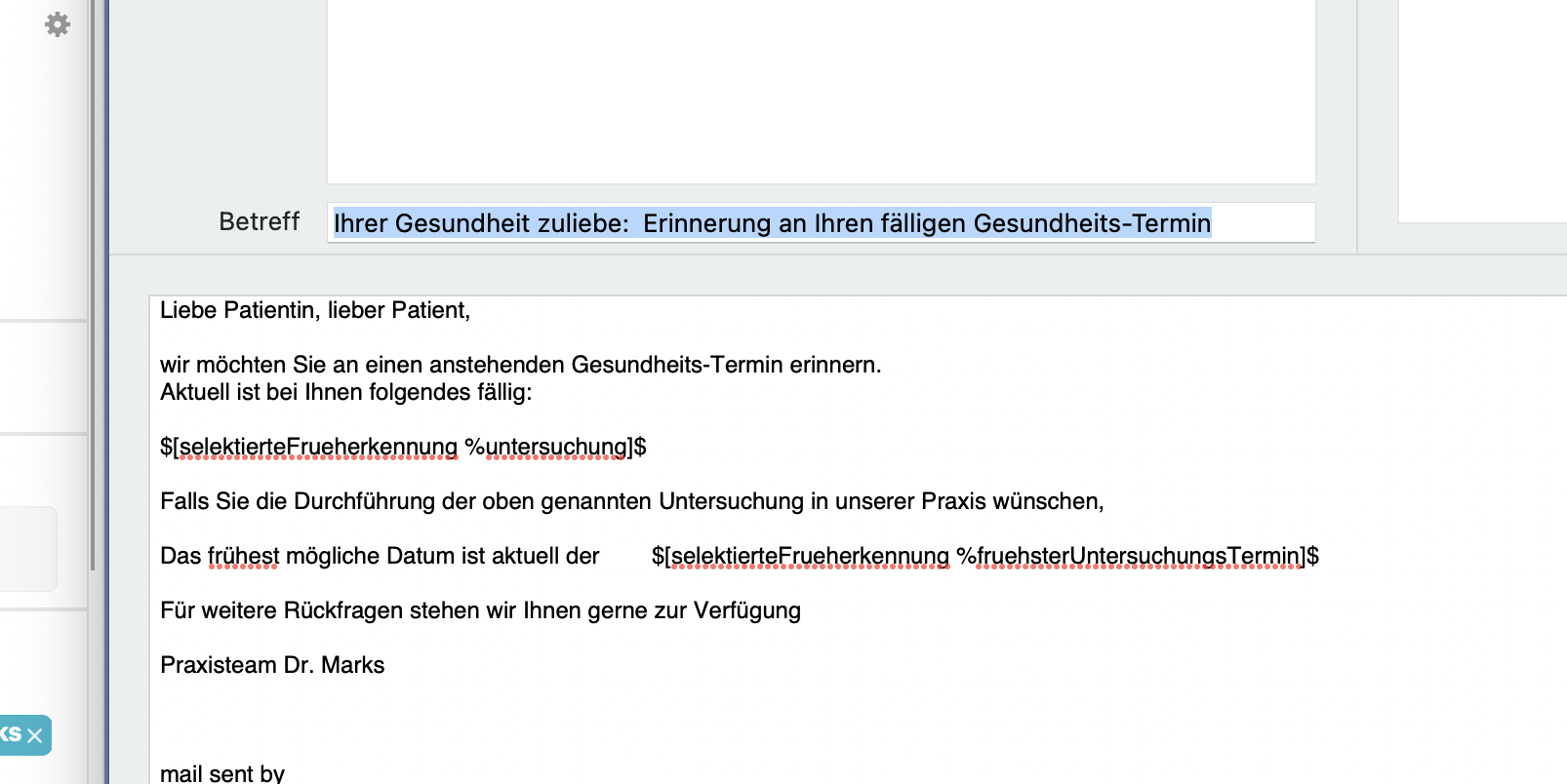

Könnte mal jemand von Tomedo das checken?? hier noch eine Fehlermeldung beim Versuch der Automatisierung von Recalls
[OS 13.2.1, tomedo v1.151.1.5] ERROR: [OS 13.2.1, tomedo v1.151.1.5] Der Vorgang konnte nicht abgeschlossen werden. (Serverfehler 500 {"timestamp":"2025-01-28T19:05:41.841+00:00","status":500,"error":"Internal Server Error","path":"/tomedo_live/frueherkennungautomatisierung/testConfigForPatient"}; URL http://192.168.27.5:8080/tomedo_live/frueherkennungautomatisierung/testConfigForPatient (POST), urlRequest body: '{"configid":164740543048843266,"testKey":3,"patientid":3903}'-Fehler 500.)

der Fehler bei dem Aufruf der Früherkennung Recallliste wird mit der tomedo Version v.1.152 behoben.
bei den Briefkommandos bekomme ich den Fehler bei mir aktuell nicht nachgestellt. Dafür können Sie sich gerne bei uns im Support melden für eine Analyse bei ihnen im System.
