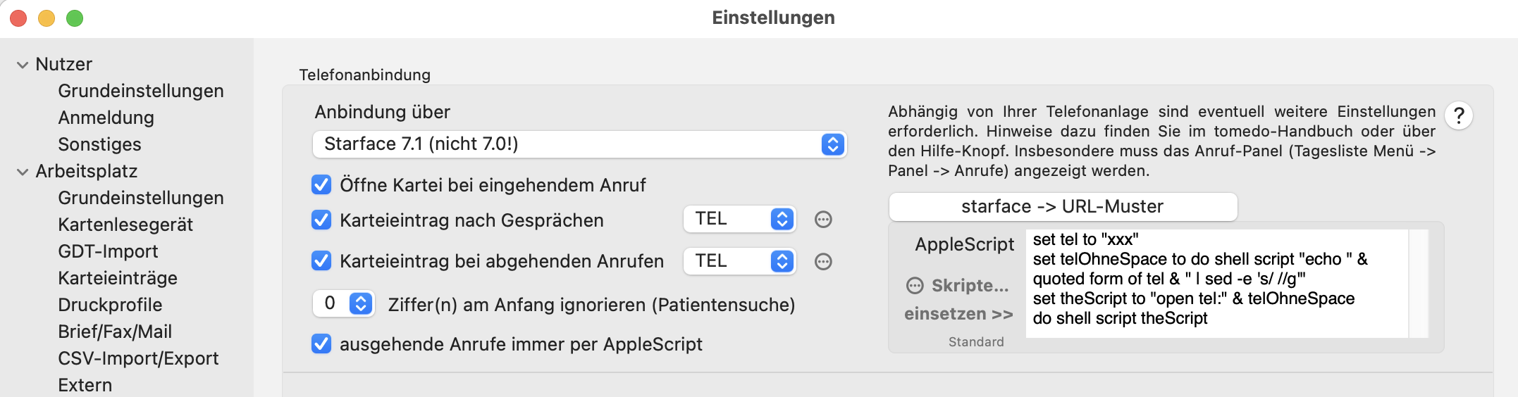

Hallo Michael,
für ausgehende Telefonie reicht es, das Skript zu hinterlegen und in den "Telefonie" Einstellungen "STARFACE 7.1" auszuwählen sowie den Haken "AppleScript für ausgehende Telefonate" zu setzen. Es ist allerdings wichtig, dass die Rechte von STARFACE und tomedo, sich gegenseitig zu "triggern", richtig gesetzt sind (in den Systemeinstellungen unter "Automation"). Wenn dies in beiden Richtungen (STARFACE darf System Events und tomedo triggern, tomedo System Events und STARFACE), dann sollte es auch mit dem Panel klappen, dass man Anrufe angezeigt bekommt und diese – bei Bedarf – gleich die Akte des Patienten öffnen…
Zudem muss in den Einstellungen der STARFACE App unter "Telefonie/Standard für Anrufe" die STARFACE App ausgewählt sein, damit diese dann auch reagiert ;-)

Ich habe einen Arbeitsplatz unter Monterey wo es funktioniert mit den Einstellungen, wobei ich unter "Telefon" in Tomedo im Aufklappmenue  die Option "AppleScript ..." verwende und den Haken darunter für Applescript ebenfalls.
Damit kann ich per mouseclick die Nummer an Starface rausgeben und sogar direkt übe ein IP Telefon.

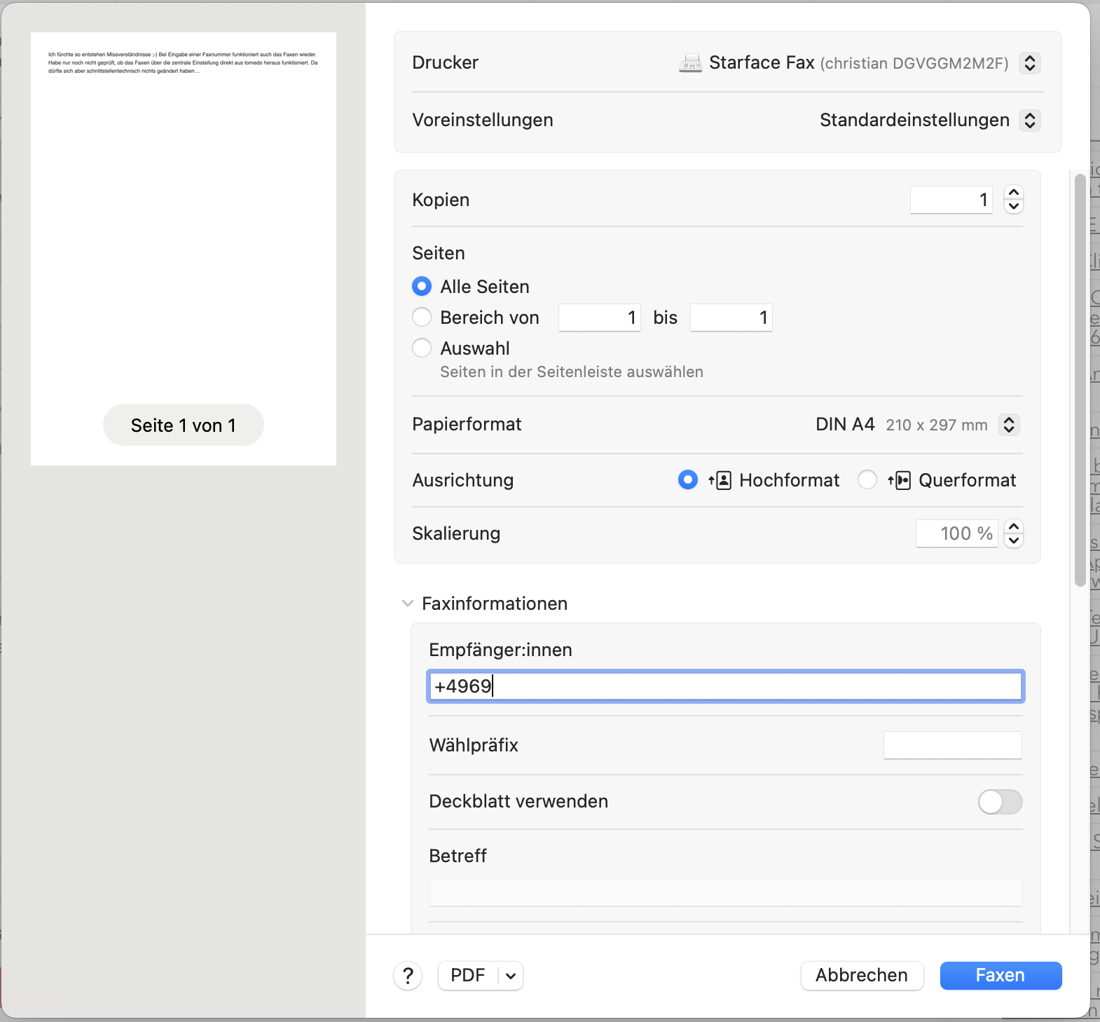

Wie befürchtet: Mit dieser Software geht das faxen leider nicht
Ich fürchte so entstehen Missverständnisse ;-) Bei Eingabe einer Faxnummer funktioniert auch das Faxen wieder. Habe nur noch nicht geprüft, ob das Faxen über die zentrale Einstellung direkt aus tomedo heraus funktioniert. Da dürfte sich aber schnittstellentechnisch nichts geändert haben…
Ohhh, wie peinlich. blush JA, faxen funktioniert problemlos
Auch aus der Karteikarte heraus.

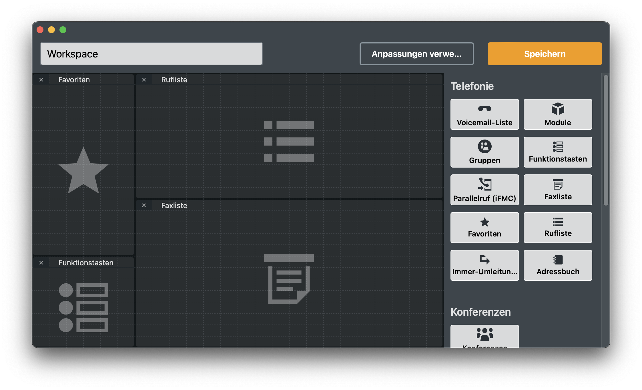

Der Clou ist, dass man sich jetzt eigen "Workspaces" bauen kann, wie man sie ebn braucht. Erstmallig nun auch inclusive iQueu, so dass mman sehen kann, wie viele Wartende in der Schleife sind und wie die Quote angenommer vs. verpasster Anrufe ist. Das ist schon cool :-)
Ich empfehle, das Handbuch mal durchzufliegen. Da wird das näher erläuter. Als Macianer meint man ja oft, dass sich alles von selbst erschließen müsste laugh

Bei Browser ist bei mir nichts eingetragen und es funktioniert alles! App 8.1.2
Ich musste bisher keine Starface Version auswählen sondern die Option über AppleScript...    7.3 läuft bei mir und demnächst vielleicht 8.X
Geht 7.1 auch bei 7.3 ?

Die Einstellung bei tomedo bleibt bei 7.1. Siehe weiter oben hier im Thread
Hallo Andreas, hallo Ahmad,
ja, nachdem sich zeigte, dass "unser" Skript und das von zollsoft selbst im Tauschcenter am Ende das gleiche machen – die Starface App auffordern, eine bereinigte Nummer zu wählen – hat zollsoft unseres gelöscht. Das ausgehende Telefonieren ist daher wie im tomedo Handbuch unter "STARFACE" beschrieben über AppleScript und die "Starface 7.1" Einstellung ganz easy. Für eingehende muss man weiter einmal das Panel in den Vordergrund holen und beim ersten eingehenden Telefoant die Meldung bestätigen, dass STARFACE tomedo bzw. System Events steuern darf. Dann steht auch dem nichts im Wege.
