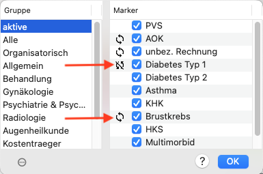

Schauen Sie bitte, ob die Marker-Aktualisierung aktiviert/deaktivert ist.
MMn sollten alle Voraussetzungen erfüllt sein aber trotz C50.9 mit Diagnosedatum 2017 gibt es wie im Beispiel keinen Marker.
Fotos anbei
Ist die Diagnose als Bedingung definiert? Z.B. so
Das war genau der Punkt. Wundert mich aber, dass es schon einmal so definiert war und jetzt die Definition nicht mehr da war. Kann sowas gelöscht werden durch Updates?
Ganz lieben Dank für die Lösung.
Es ist unwahrscheinlich, dass diese Bedingung durch Update gelöscht wurde bzw. gelöscht werden kann.
Entweder wurde ein Backup eingespielt, wo diese Modular-Bedingung noch nicht hinterlegt wurde, oder die Bedingung wurde von einem Nutzer gelöscht.
Durch Datenbankanalyse können wir evtl. rausfinden, wann die Änderungen vorgenommen wurde. Wenn solche Analyse gewünscht ist, kontaktieren Sie bitte Support.
