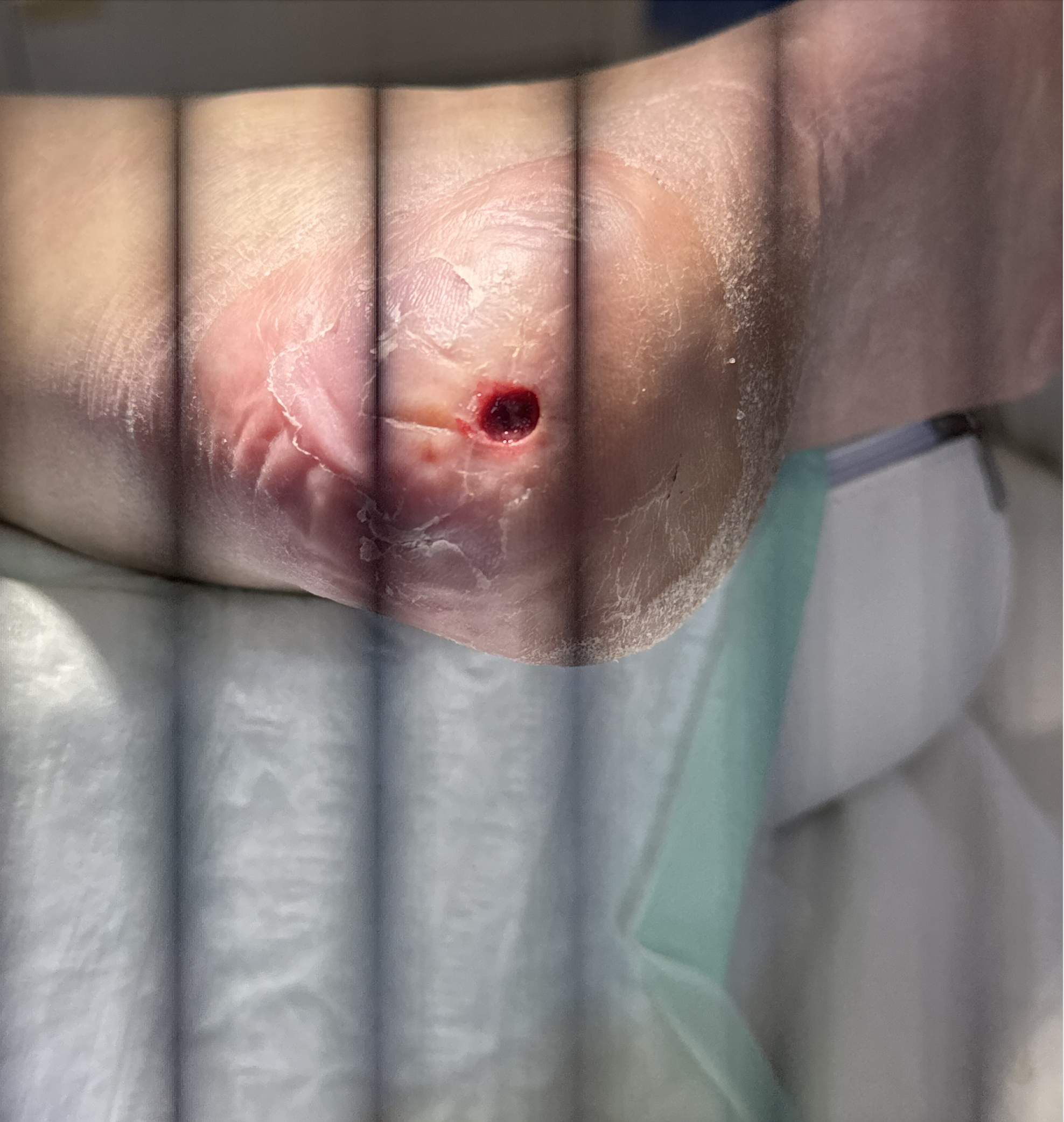

2. Wir haben eine kleine LED- "OP-Leuchte" bei uns, wenn das Licht angeschaltet ist, macht das Foto schwarze "Shutter-Streifen". Dadurch kann man oft die Wunde nicht mehr richtig erkennen. Allerdings brauche ich halt auch Licht, um ordentliche Fotos zu machen.

Zum 2ten Problem. Meine Vermutung dazu ist, dass die Frequenz der Lampe mit dem Verschluss der Kamera interferiert. Vielleicht können Sie uns noch ein paar Infos zu Ihrer Lampe geben, vor allem die Frequenz.
Als Lösungsidee können Sie einmal manuell eine andere Verschlusszeit einstellen und prüfen, ob das das Problem beheben kann (manuelle Einstellungen, Button in der Mitte).

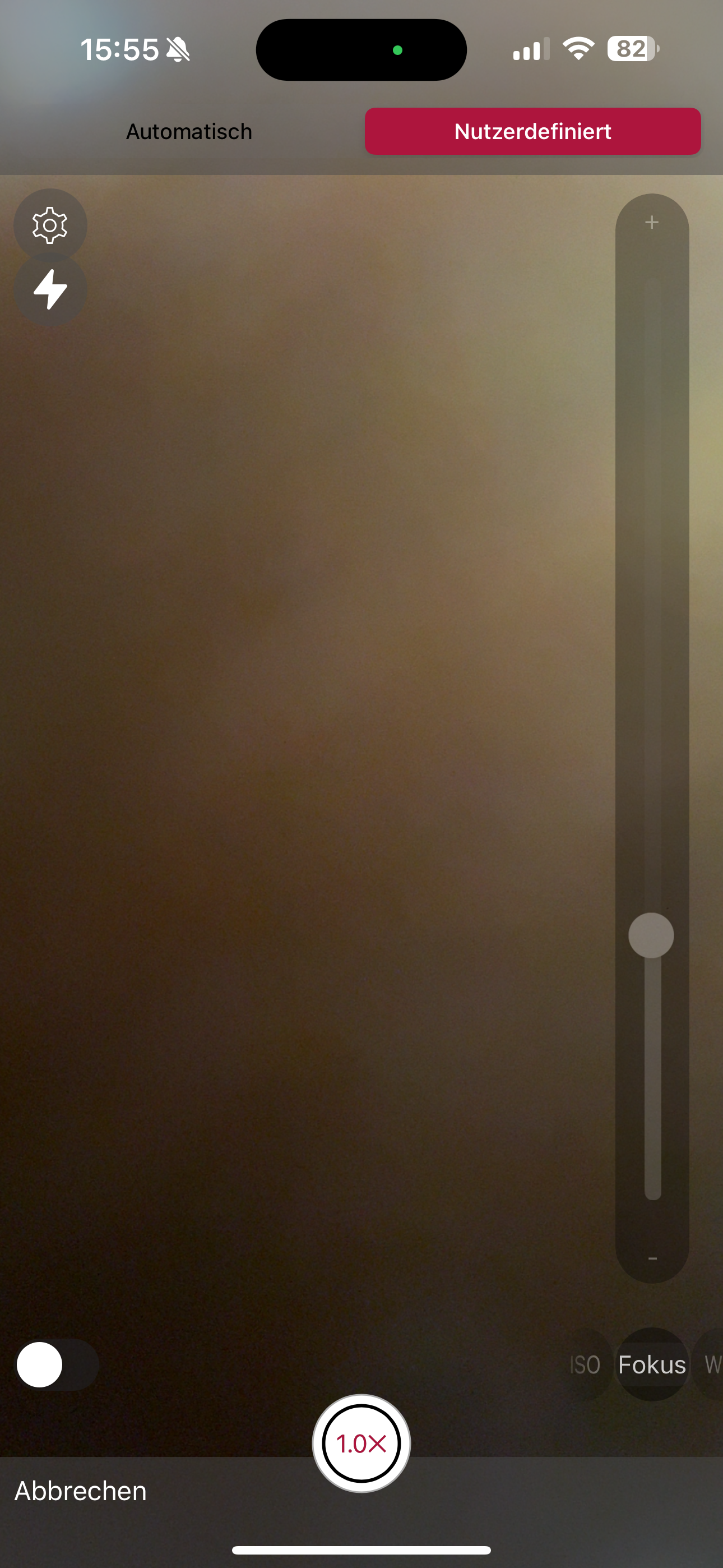

Screenshot manuelle Kameraeinstellungen:manuelle Kameraeinstellungen
Hallo Frau Schütte,
vielen Dank für Ihre Antwort! Die manuellen Kameraeinstellungen kann ich so nicht nachvollziehen an meinem Gerät. Ich habe entdekt, dass ich zoomen kann, aber dass es eben keinen Autofokus gibt, außer, ich stelle die Linse auf die 0,5 Weitwinkellinse, was aber das Bild verzerrt.

Sie haben Recht, Ihre Screenshots zeigen mir, dass Sie eine andere Version der Kamera verwenden. In Ihrer Version finden Sie die Verschlusszeit unter "Bel.". Wichtig: Um hier etwas einstellen zu können, müssen Sie die Einstellung mithilfe eines Tippens auf den Schalter links unten (überhalb des "Abbrechen"-Buttons) aktivieren. Gleiches gilt für den manuellen Fokus.
Leider funktioniert das Interface hier nicht fehlerfrei und in Ihrer Linsenauswahl, sehe ich, steht auf 2 der Button nur "??". Hinter diesen ??-Button sollten sich virtuelle Devices verbergen, welche mehrere Kameralinsen an Ihrem iPhone kombinieren. Versuchen Sie diese einmal, wahrscheinlich den obere der beiden. Ich gehe davon aus, dass Sie mit dieser Einstellung einen Fokusbereich abdecken können, der mit Autofokus gut funktioniert.
