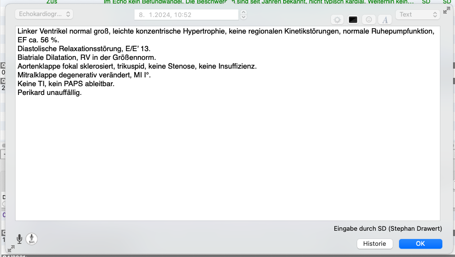

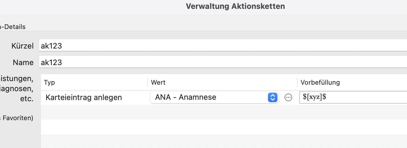

Als Neuling mit tomedo beschäftigen wir uns zunehmend mit Aktionsketten und machen erste Schritte. Beim Vorbefüllen von Karteieinträgen mit bestehenden Vorbefunden mit folgender Syntax
Syntax
tritt ein Phänomen auf, dass zwar der Text übernommen wird, aber sich die Textformatierung ändert:
So soll es sein:
Original
und so sieht es im Moment aus:
das heißt, andere Schriftart und Zeilenabstand. Wie kann man das ändern.

Hallo
Versuchen Sie als Vorbefüllung mal folgendes: $[textbausteinkürzel]$, dann wird alles korrekt übernommen
Beantwortet von (10.7k Punkte)
Wenn ihr neuer Eintrag einheitlich in einer bestimmten Schriftart formatiert sein soll, so können Sie diese Schriftart in der Aktionskettenverwaltung bei Vorausfüllung hinterlegern. Kopieren Sie dazu das Briefkommando nach Textedit, markieren den gesamten Text in der Wunschschriftart und kopieren das Briefkommando in die Aktionskettenverwaltung zurück.
Wenn Sie den Inhalt des übernommenen Karteieintrages wieder genauso im Karteitext haben wollen, ist das mit dem x-Kommando nicht möglich (da dieses keinen formatierten Text ausspuckt). Sie können aber ein wenig mit Textbausteinen experimentieren und einen Textbasutein xyz anlegen der das Kommando |{Eintragtyp:Echo:1}| enthält. In der Aktionskette können Sie dann diesen Textbaustein aufrufen.
Beantwortet von (75k Punkte)
Vielen Dank, damit funktioniert es. Wieder einen kleinen Schritt weiter smiley
