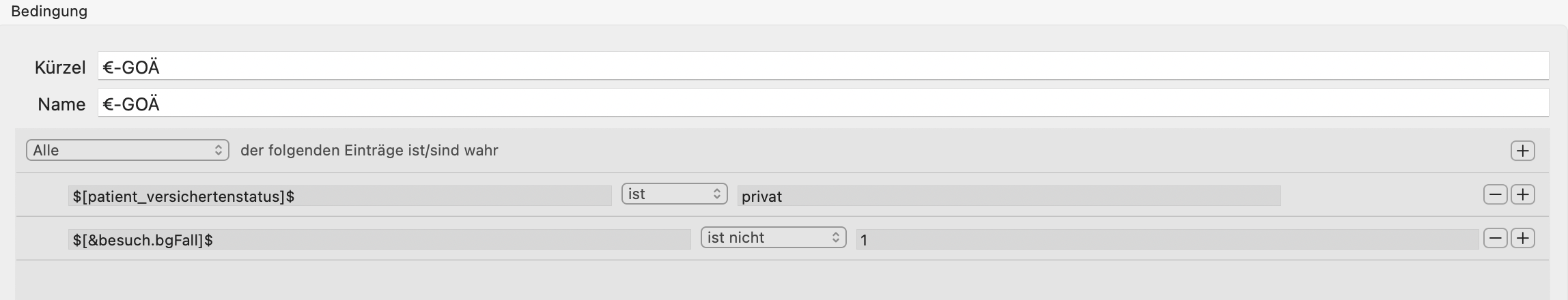

Ich möchte gerne automatisch bei BG Patienten die Favoriten meiner UV-GOÄ mit Hilfe von Aktionsketten aufrufen und gezielt abrechen.
Bei PKV und GKV funktioniert das ganz einfach, indem man den Versichertenstatus als Bedingung definiert.
$[patient_versichertenstatus]$ ist privat
oder
$[patient_versichertenstatus]$ ist nicht privat
und dann entweder die passenden EBM oder GOÄ Ziffern anzeigt.
Wie kann ich eine Bedingung für BG Fälle definieren, gleichzeitig müsste ich bei den anderen Bedingungen den BG Fall ausklammern, damit die korrekt abgrechnet werden.
Gefragt in Frage von (39.3k Punkte)

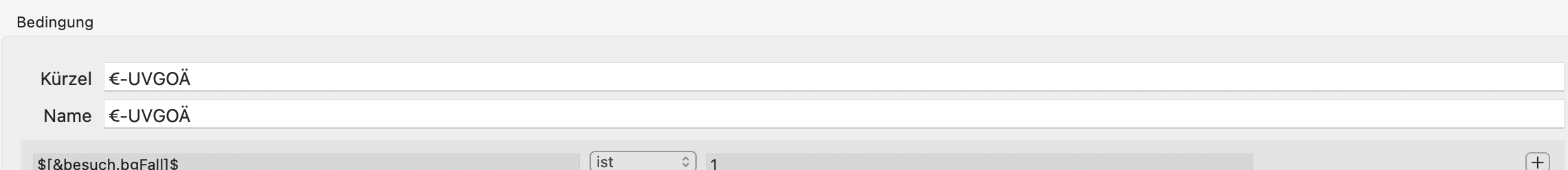

Hallo Christian,
ich habe das mit folgenden 2 Bedingungen umgesetzt. Einmal überprüft, ob ein BG-Fall vorliegt und bei den GKV bzw. GOÄ Bedingungen überprüft, dass KEIN BG-Fall vorliegt.
Beantwortet von (32k Punkte)
$[&besuch.bgFall]$ = 1   bzw. fürs ausklammern dann 0
Beantwortet von (3k Punkte)
Vielen Dank
ich bin auf das Kommando &besuch.bgFall nirgendwo auf Anhieb gestossen. Jetzt klappt es auch mit der Automatisierung meiner Favoriten
