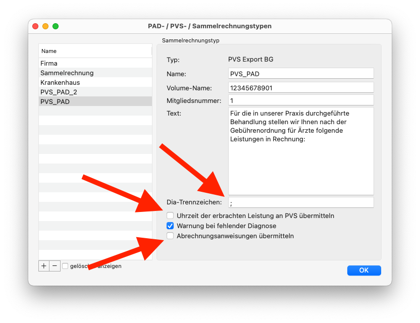

a) Datum&Uhrzeit Behandlung: Sie können die Option "Uhrzeit der erbrachten Leistung an PVS übermitteln" in der PAD/PVS/Sammelrechnungtypen-Verwaltung aktivieren. Hier muss man sich aber über die Implikation der Einstellung im Klaren sein. Es kommt hier ggf zu ungewollten Rückfragen der Krankenkassen/Patienten (Das ist nur Hörensagen, konkret gehen solche Probleme an zollsoft vorbei)
b) Datum der Diagnose: Hier muss die PVS sagen wie das verarbeitet werden soll, da dies wenn dann eine bilaterale Abmachung zwischen PVS und praxis wäre. Immer wenn wir nachgefragt haben wie  das in der PAD-Datei aussehen soll haben wir keine Antwort erhalten. Das was aber geht ist das Sie die Uhrzeit manuell in die Bemerkung eintragen ... was per se kein guter Weg ist.
c) Abrechnender Arzt: Hierfür ist eigentlich die Mitgliedsnummer gedacht. Sie können aber Abrechnungsanweisungen übertragen. Hier wird das Bemerkungsfeld der Rechnung übertragen so die Option aktiv ist.

Zu Punkt c: Wo kann ich diese Option aktivieren ?
Die derzeitigen 3 Optionen die in bilateraler Übereinkunft mit versch. PVS herausgearbeitet wurden und als Option zur Verfügung stehen.
