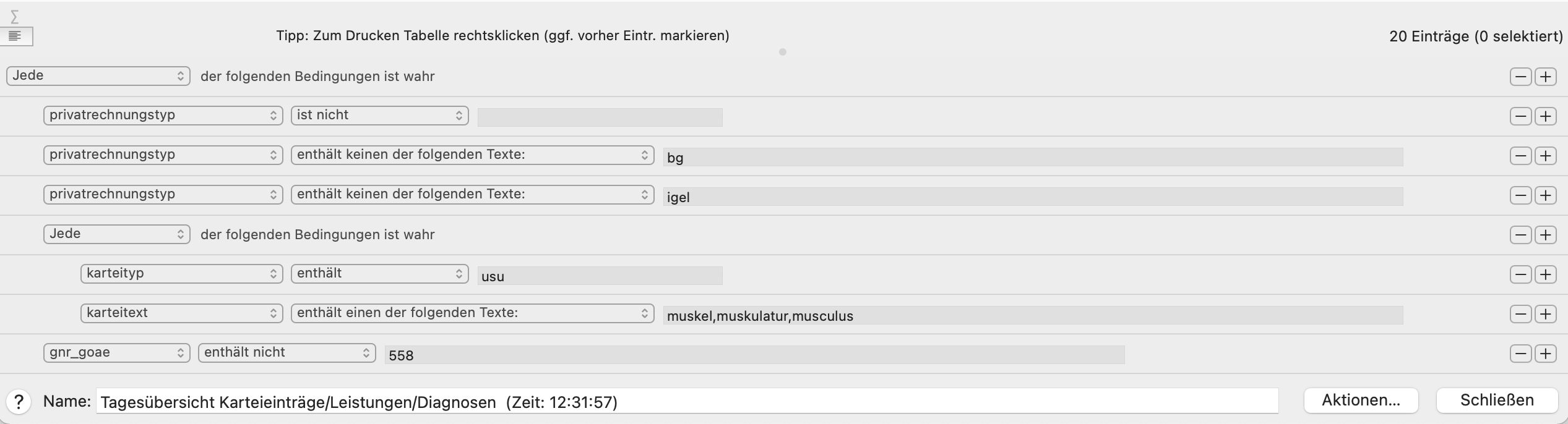

dann machen Sie es doch lieber als Aktionskette, dass die Ziffer erst gar nicht vergessen wird:
Aktionskettenbedingungen
$[x USU 1 _ 0-0 JJ NNNN NNNN invTimemitICD U 0]$ enthält Muskel,...
Prüfen, ob Privatpatient:
Als Auslöser "Besuch" "beenden".
Als Aktionskette die GOÄ-Ziffer vorschlagen lassen.
Das einzige was ich auf die schnelle nicht gefunden habe ist, wie man prüfen kann, ob die Ziffer bereits auf der Rechnung vorhanden ist. Bei EBM gibt es das l-Kommando mit Auflistung der EBM Ziffern.
l-Kommando geht bei Privat doch:
Dann zusätzlich als Bedingung noch $[l %nr 0d]$ enthält nicht 558
Das Kommando gibt alles Leistungen des heutigen Tages aus.

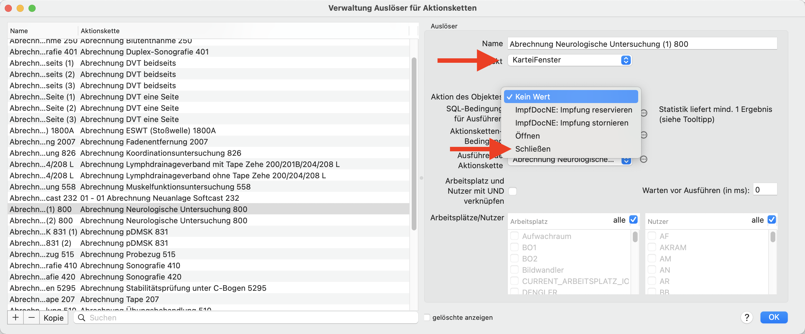

Zu Objekt «KarteiEintrag» gibt es aber leider keinen Ausslöser «Schließen». Nur «Kein Wert» und «Anlegen». Siehe Screenshot.
Wenn ich «KarteiFenster» nehme wo es «Schließen» gibt klappt die Aktionskette nicht mehr ....

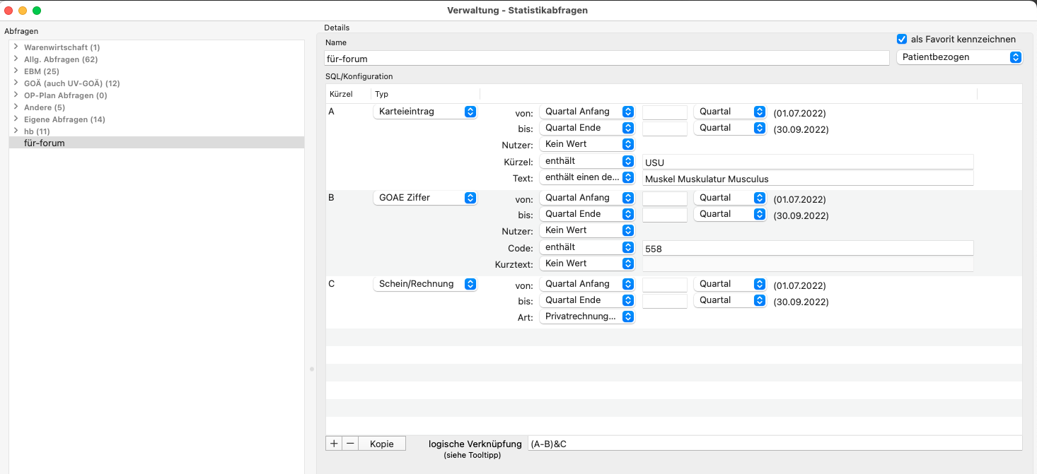

wir nutzen für viele Szenarien dieser Art (Eintrag unter xxx mit Begrif yyy) die "one-click"-Statistiken. Testen Sie doch mal diese:
(Details wie Zeiträume sind natürlich anpassbar, hier zB auf Quartal gesetzt)
Bei uns machen die zuständigen MFAs ca. 1x wöchentich einen Durchlauf und tragen Ziffern nach.
Hoffe, es bringt Sie weiter...
Beantwortet von (4.6k Punkte)

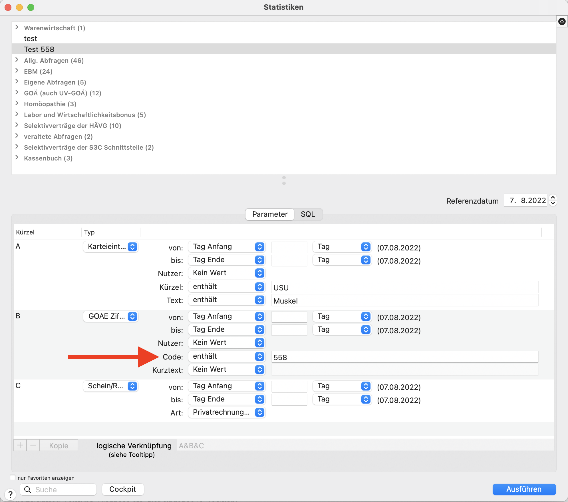

Die Funktion wär genial! Ich hab sie gleich ausprobiert, sie klappt aber leider nicht .... Hab ich sie falsch konfiguriert?
Mit dieser Änderung geht es leider auch nicht:
Achtung, GANZ entscheidend ist die Zeile "Logische Verknüpfung" unten. Sie sollte "(A-B)&C" lauten! Testen Sie bitte nochmal...
Bitte um Entschuldigung, aber habe für eigene Tests und Screenshots momentan nicht die Zeit. Wenn es nicht klappt, schaue ich es mir gerne abends nochmal an und poste mit Details.
Kaum übernimmt man alles richtig funktioniert es auch schon!  angel  DANKE!!! Das hab ich gesucht.

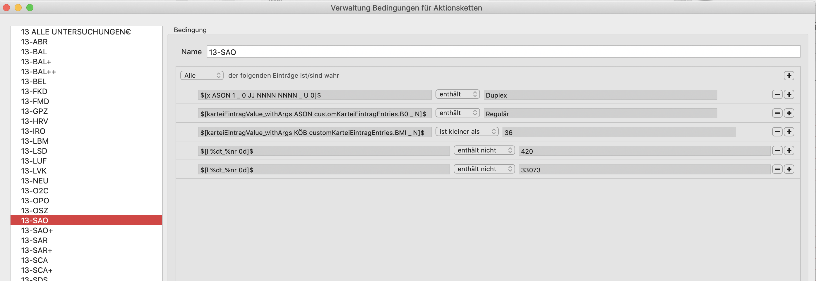

Ich würde das über eine Aktionskettenbedingung wie im folgenden Beispiel lösen.
Hier soll die Aktionskette für die Abrechnung einer sonographischen Leistung der Aorta gestartet werden. Dabei wird auch der BMI berücksichtigt, denn ab einem BMI > 36 rechne ich eine gesteigerte Ziffer bei PKV ab. Die Aktionskette greift bei GOÄ und EBM gleichermassen.
Wenn obige Bedingung erfüllt ist startet folgende Aktionskette:
Der Fachmann wird sich fragen, warum ich die farbcodierte Duplexsonographie bei den EBM Ziffern nicht mit aufgeführt habe. Das hat folgenden Grund, dass die dann bei verschiedenen Gefäßabschnitten regelwidrig doppelt abgerechnet würde, weshalb die 33075  bei mir gesondert ausgelöst wird.
Damit die Aktion zur Abrechnung der Aortensonographie startet, habe ich alle Abrechnungen für Untersuchungen in eine Aktionskette 80-13 zusammengefasst.
Die Aktionskette 80-13 (alle Untersuchungen abrechnen) wird grundsätzlich immer dann ausgeführt, wenn ich irgendwelche Untersuchungen durchführe oder es sich um einen Sprechstundentermin handelt. Alternativ kann man die Aktionskette "alle Untersuchungen abrechnen" auch über das Verändern eines ToDo auslösen.
An diesem Beispiel sieht man auch die "13-SAO" für die Abrechnung unter Normalbedingungen und die "13-SAO+" für Abrechnung unter erschwerten Bedingungen mit gesteigerten GOÄ Ziffern. Da habe ich dann in der zugehörigen Bedingung nur den BMI > 36 als Bedingung definiert.
In Deinem Beispiel sähe die Aktionskettenbedingung sehr viel einfacher als die Statistikabfrage aus.
als Bedingung könnte man auch nur "Musk" oder "musc" oder noch besser "usk" und usc" nehmen, je nachdem wie scharf man auslösen möchte.
Mit der Aktionskettenlösung hat man entscheidende Vorteile gegenüber der Statistikabfrage.
1. Man benötigt keine Statistikabfrage, die auch noch extra gestartet werden muss
2. Indem vor dem Schließen der Kartei geprüft und die Ziffern angezeigt werden, können eigentlich keine Abrechnungsziffern mehr vergessen werden

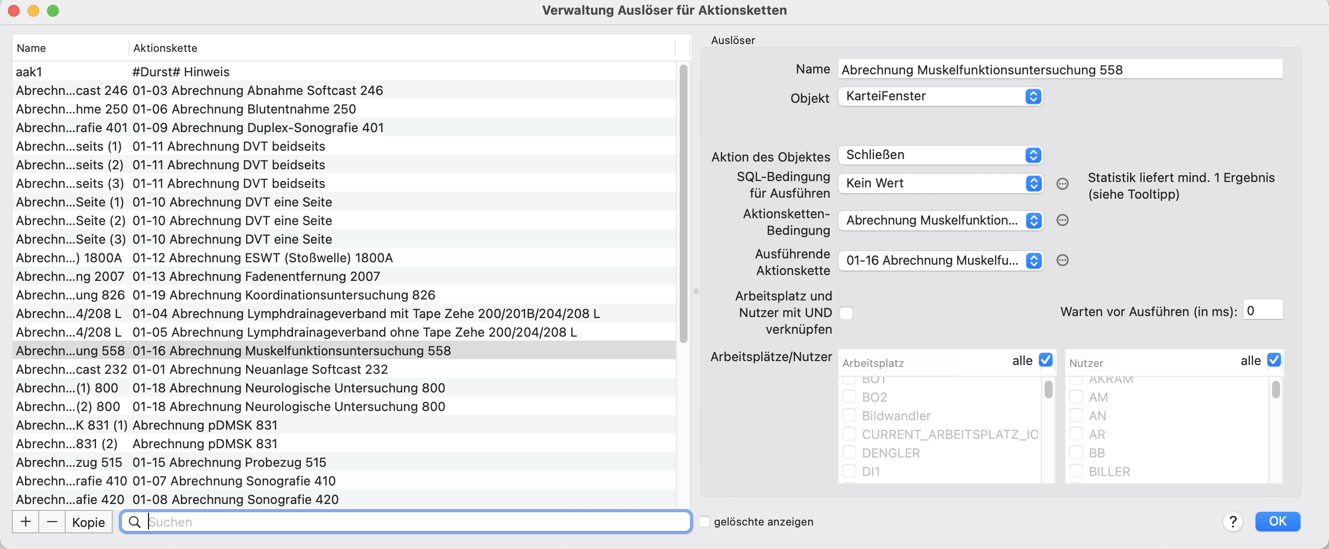

Aktuell habe ich zur GOÄ 558 drei «Aktionsketten-Bausteine»:
Bei «Verwaltung Aktionsketten» sieht es so aus:
Bei «Aktionsketten-Auslöser» sieht es so aus:
Bei «Aktionsketten-Bedingungen» sieht es so aus:
Was muss ich nun wie umstellen ...?

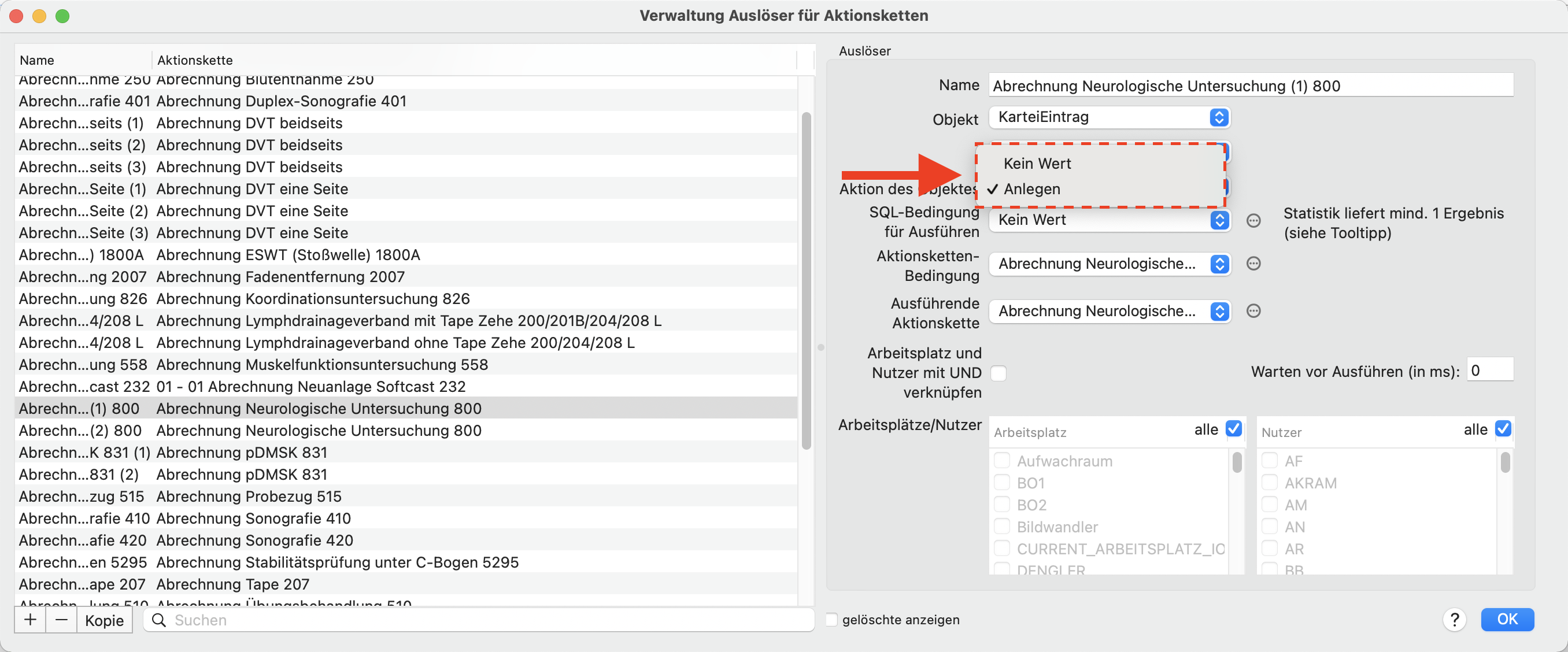

Das sieht gut aus. Aktionskette und Bedingung sind richtig. Nur der Auslöser kann nicht funktionieren, weil in dem Moment noch kein entsprechender Karteieintrag existiert.
Mein Vorschlag: alle Aktionen in eine Kette packen - z.B. xy-13-Leistungen_alle_abrechnen
Ich würde als Auslöser zunächst einmal das Verschieben eines ToDo nehmen. Das hat den Vorteil, das dann sämtliche Abrechnungen mit einmal erledigt werden.
Jetzt hab ich versucht, als Auslöser das Schließen des «KarteiFensters» zu verwenden:

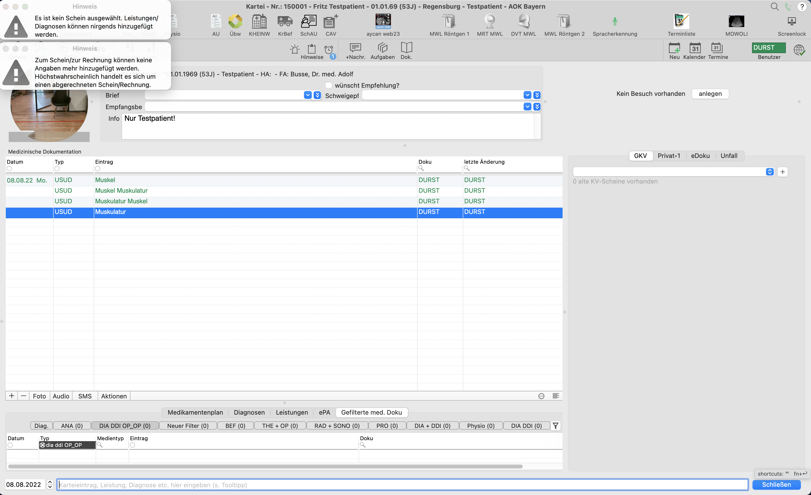

Das erbringt leider bei dieser Ausgangssituation ...
... diese Fehlermeldung:
Ich verzweifle!!!

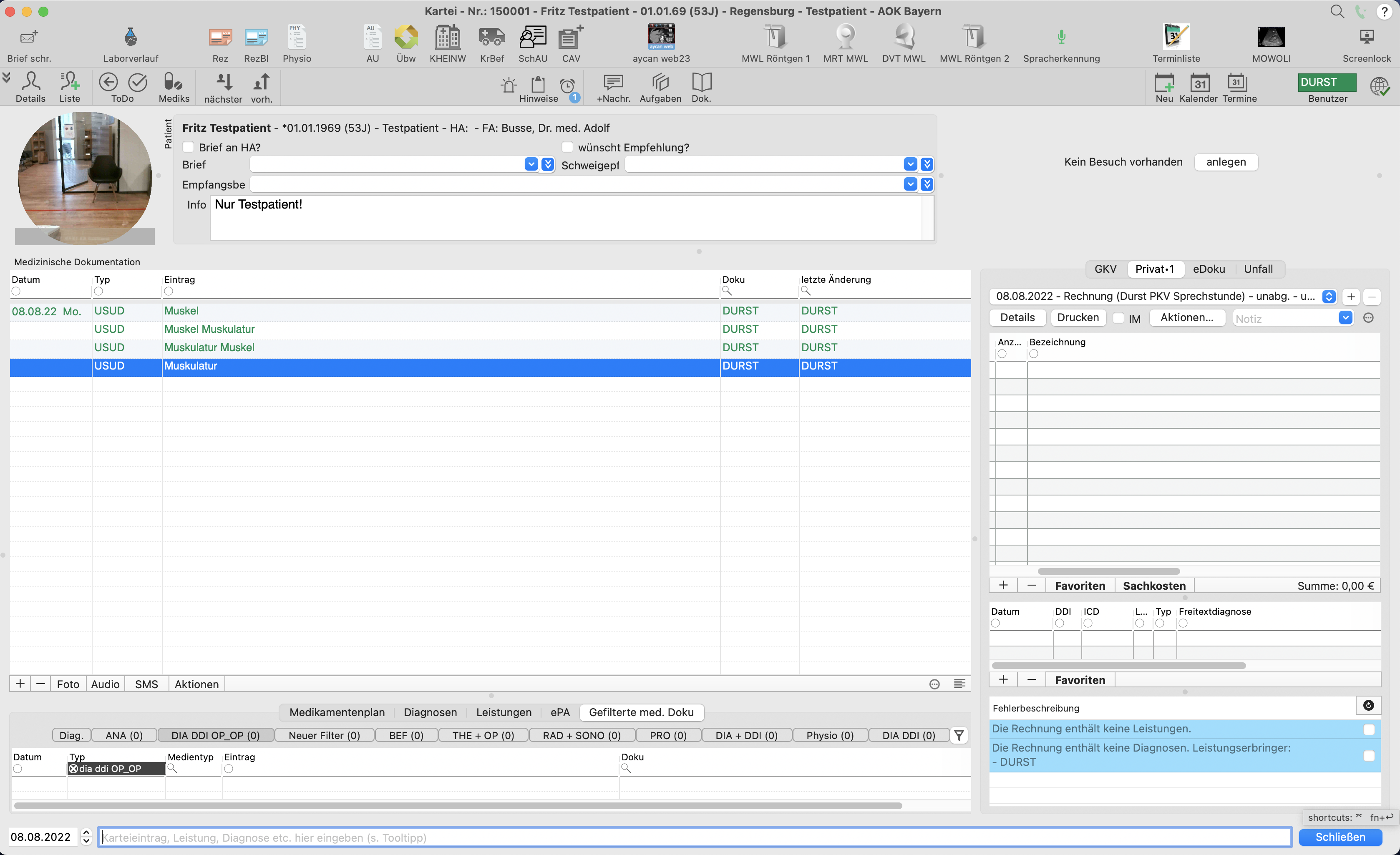

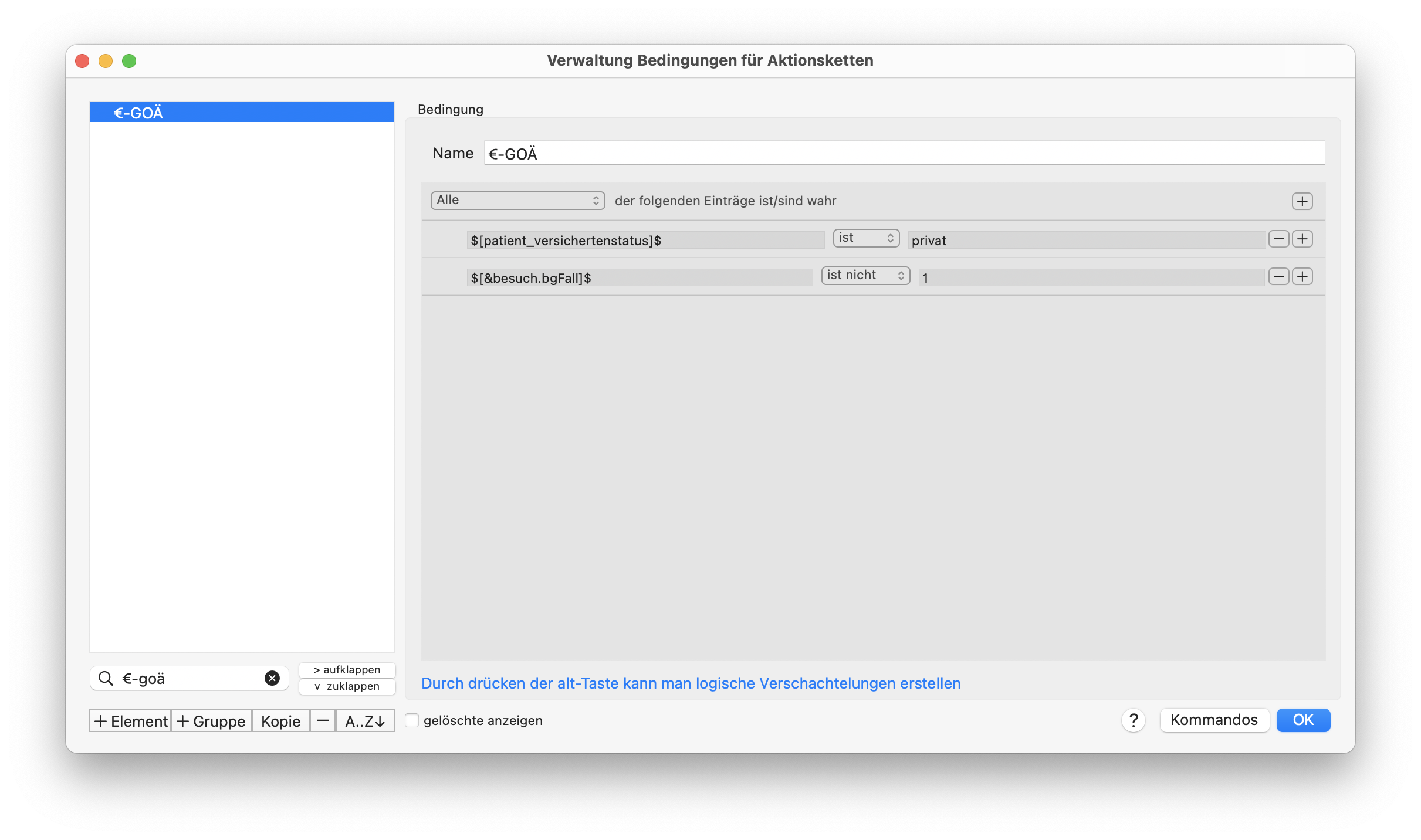

Ist da ein aktiver Privatfall angelegt?
Der alte PKV Schein ist wohl abgerechnet.
Einfach vorher einen neuen PKV Fall neu anlegen.
Ja, eine frische, unabgerechnete Privatrechnung ist angelegt. Siehe Screenshot.
Zunächst würde ich in der Befehlszeile über 01-16 testen, ob die Aktionskette funktioniert.
Das sollte sie.
Als zweiten Schritt eine Aktionskette anlegen und gesondert benennen. In dieser auf der einen Seite die Aktionskette und auf der zweiten die korrespondierende Bedingung reinschreiben.
Wenn diese zweite Aktionskette mitsamt der Bedingung läuft, kann man diese Aktionskette, in der man mehrere Aktionen zusammenfassen kann, bei jeder beliebigen Aktion, also auch mittels Aktionskettenauslöser aktivieren. Das ist besonders praktisch, wenn viele Aktionen bei der selben Bedingung ablaufen sollen. Und was besonders praktisch ist, wenn man beispielsweise an einer bestimmten Stelle seines Workflows die Leistungen abrechnen möchte, dann braucht man in diese eine Aktionskette nur die neue Aktion und deren Bedingung einfügen, da könnte man für jede Leistung sowohl EBM, GOÄ und UVGOÄ die jeweiliegen Ziffern eintragen. Ich steigere damit sogar automatisch die Faktoren, weil man den Schweregrad auch in seinen Bedingungen festlegen kann. Wenn man allerdings so ausgefeilt arbeiten möchte kommt man um CKE als Karteieinträge m.E. nicht herum.
Wenn nicht liegt der Fehler in der Bedingung.
Die Fehlermeldung im Sreenshot deutet aber auf einen Fehler in der Anlage des Falls.
