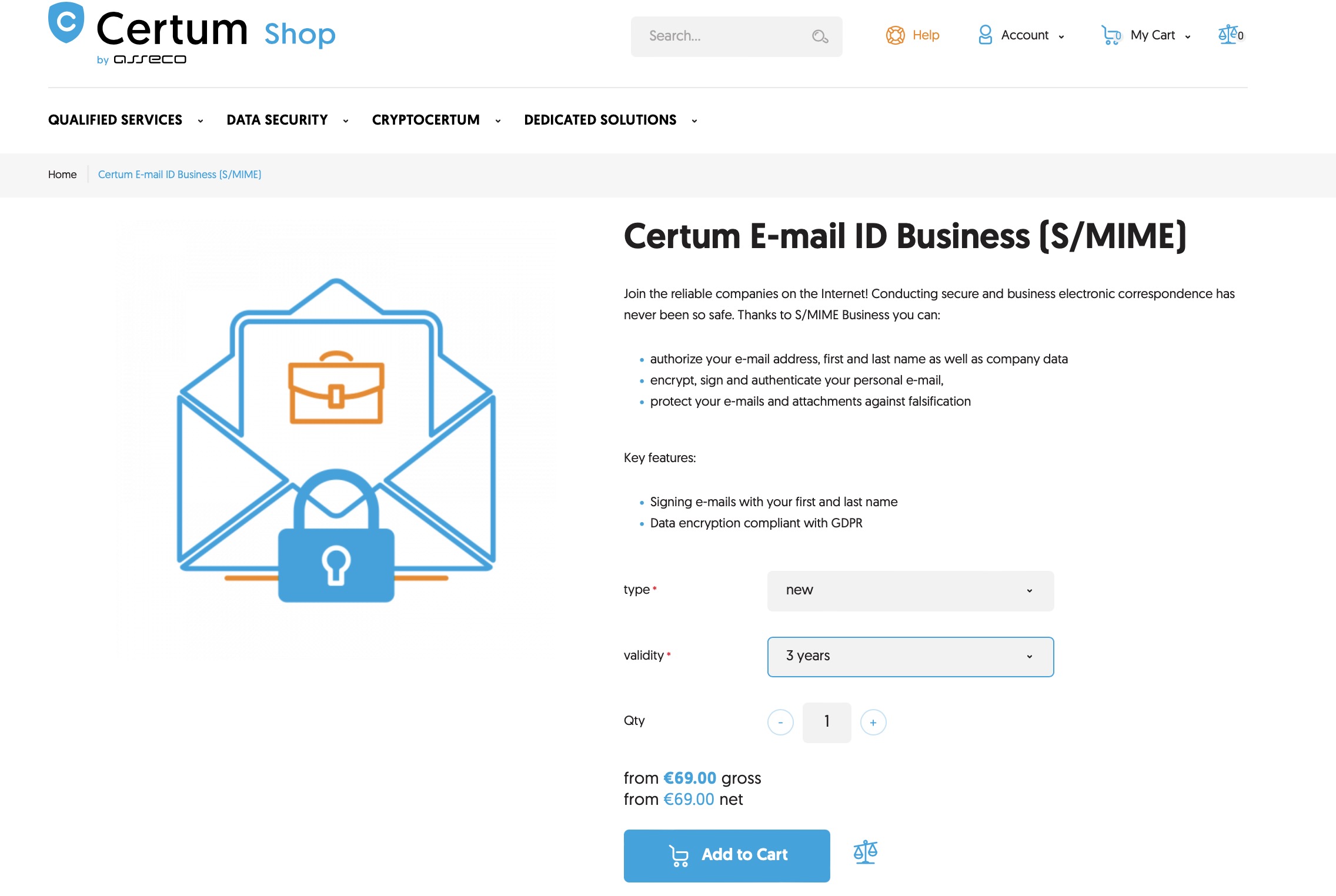

Und GDPR conforme S/Mime kosten gleich mal 80 Euro für 3 Jahre Herr Hillebrand habe ich gesehen. Was sich da digital summiert ist schon krass.

Dann gbt es noch die GRDP konforme Verschlüsselung. Was auch immer das sein mag. Ich bilde mir ein, dass Certum Polen eingetragen ist. Da müsste man nochmal nachsehen.
Edit hier:
  • Issued by Certum PCC, whose certificate root is automatically recognized as trusted in all the most popular Internet browsers as well as in all Microsoft products
das steht bei tech specs auch bei Certum E-mail ID Individual (S/MIME)
