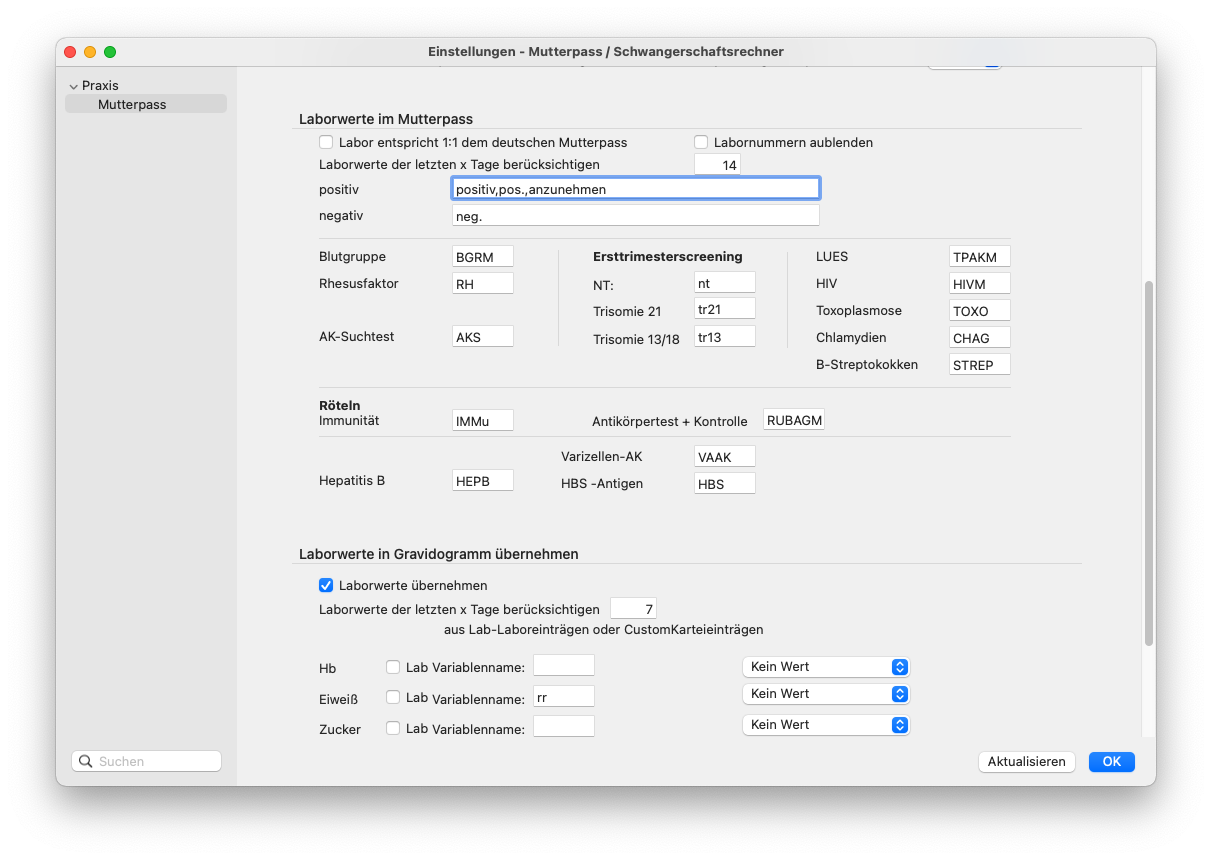

Haben Sie die jeweiligen Kürzel im Muterpass hinterlegt  ?
1. öffnen sie einen Mutterpass
2. Mutterpasseinstellungen öffnen, Zahnrad oben rechts im Mutterpass
3. Kürzel eintragen, bitte auf groß- und Kleinschreibung achten
(4.) bei positiv und negativ können sie mit Komma getrennt Ergebnistexte eintragen die ihr Labor für positiv und negativ verwendet
Beantwortet von (12.6k Punkte)

Diesen Glücksmoment würde ich auch gerne nachvollziehen. Habe es entsprechend vorbereitet, UCHLT für Chlamydien z.B., Laborwert liegt vor, tomedo gibt eine Fehlermeldung, dass keine Laborwerte gefunden werden. Muss ich noch etwas aktivieren?
die Hauptursache ist meist ein nicht korrekt geschriebenes Kürzel.
Probieren sie mal aus der neuen Ansicht des Laborpopovers den Test per drag&drop in die Einstellungen zu übernehmen. Dann sollte es keine Probleme mit der Schreibweise geben. Und schauen sie bitte ob ein Laborwert bei der Schwangeren existiert der im angegeben Zeitraum liegt, Stadardwert für den Zeitraum sind 14 Tage.
es lag an dem Zeitfenster, der Wert war älter als die eingestellten 14d. vielleicht könnte man die Abfrage verbessern, wenn einmalig in der Schwangerschaft bestimmte Werte wie Blutgruppe, Lues, HIV, Chlam. die Abfrage ab Anfang der Schwangerschaft einstellen könnte, während Blutbild-Werte wie Hb stets aktuell abgefragt werden.

Ist als Ticket nortiert. Sie können auch einen großen Zeitraum einragen, dann wird der letzte Wert genommen.

Halo, Ich stehe mit der Übernahme der Laborwerte weiterhin auf Kriegsfuß. Wenn ich das Zahnrad öffne erscheinen zwei Felder positiv und negativ und kein Mensch weiß was das zu bedeuten hat.
Außerdem finde ich nichts zur Übertragung des NIPD Rh. Oder funktioniert das noch nicht?
Außerdem würde ich gern die Blutgruppe, die wir vor 3-7 Jahren bereits beim vorangegangen Mutterpass bestimmt haben einfügen. Diese ändert sich bekanntlich selten und muss nicht tausend mal neu bestimmt werden. Wie geht das. Man kann nur maximal 999 Tage berückstichtigen?
positiv und negativ sind für Laborwerte die nur eine Checkbox haben, also "Immunitätt anzunehmen" oder Antikörpersuchtest negativ. Für diese Tests können sie in den Feldern eintragen welche Texte das Labor bei positiven oder negativen BEfund übermittelt. Dabei können mehrere Wörter mit Kommagetrennt angegeben werden, zBsp "positiv,pos.,anzunehmen".
NIPD Rh funktioniert leider noch nicht.
Die Blutgruppe kann automatisch aus dem letzten Mutterpass übernommen werden. Bei Anlage eines neuen Mutterpasses kommt folgender Dialog
