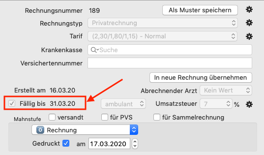

Im Rahmen der Erstellung einiger Privatrechnungen ist mir heute aufgefallen, dass das Fälligkeitsdatum auf neuerstellten Rechnungen plötzlich nicht mehr mit dem Fälligkeitsdatum derselben Rechnung in der Privatrechnungsverwaltung übereinstimmt. Während die heute erstellten Rechnungen korrekterweise mit dem Fälligkeitsdatum 12.4. gedruckt werden, steht in der P-Rechnungsübersicht das Fälligkeitsdatum 29.3!
Wo steckt da der Fehler??

In der Privatrechnung-Übersicht steht ein richtiges Datum. Wenn unter
tomedo -> Einstellungen -> Praxis -> Abrechnung (Privatrechnungen/Fälligkeit)
nichts eingetragen wurde, wird diese als 14 Tage ab dem Druckdatum ermittelt. Das Fälligkeitsdatum in PR-Übersicht ist das gleiche wie in PR-Details.
Das Problem liegt wahrscheinlich an dem benutzten  Briefkommando. Eventuell wird in der Briefvorlage der Kommando $d 28$ (28 Tage ab Rechnungsdatum) statt $[pr_faelligBis]$ benutzt.
Passen Sie bitte die Briefvorlage an (und evtl. die Einstellungen für die PR-Fälligkeit).

Eine individuelle Anpassung der Fälligkeit ist - wie im Screenshot gezeigt - in den vergangenen Clientversionen nicht mehr möglich, oder übersehe ich da unter "tomedo/Einstellungen/Praxis/Abrechnung" etwas?

Seit der Version v1.104.05 (tomedo Chage Log v1.104.0.5) kann man in der Privatrechnungstypen-Verwaltung die Zahlungsfristen pro Rechnungstyp und Mahnstufe hinterlegen.
Die alte einheitliche Einstellung wurde aus tomedo → Einstellungen → Praxis → Abrechnung entfernt.
