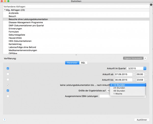

warum ist bei "keine Leistungsdokumentation bis ... nach Ankunft" das Häkchen nicht entfernbar? Das lässt sich auch nach einer zusätzlichen Verfeinerungsabfrage  ja nicht mehr entfernen. Anders gefragt, ich will alle Patienten eines Quartals sehen die keine Leistung dokumentiert haben. Ich werde die Frage über eine andere Statistik lösen können wundere mich aber über das Häkchen.

Wenn man den Häkchen entfernen würde, würde die Statistik 'Alle Besuche ohne Leistungsdokumentation (jemals)' ausgeben.
Sie wollen sicherlich nicht 'Alle Patienten ohne Leistungsdokumentation sehen'. Vielmehr vermute ich, dass Sie 'Alle Patienten ohne Leistungsdokumentation im Quartal x/xx' interessieren.
Normalerweise werden Leistungen innerhalb eines gewissen Abstandes zur Ankunft des Patienten dokumentiert. Diese Statistik ist für solche Fälle gedacht. Sie liefert dabei auch alle diejenigen Patienten, welche noch überhaupt keine Leistungsdokumentation im Quartal haben.
Sollten Sie Ihre Leistungen regelhaft erst mehr als 1 Woche nach Besuchsbeginn dokumentieren liefert diese Statistik bei Auswahl von '1 Woche' leider viele falsch-positive Ergebnisse. Ansonsten müsste die Option '1 Woche' bereits das gewünschte Ergebnis liefern (mit evtl. ein paar Einträgen zu viel).

Sobald ich "Quartal" oder "Von" und "Bis" ausgewählt habe sollte die "bis nach Ankunft" abwählbar sein. Ansonsten macht die Abfrage "Besuche ohne Leistungsdokumentation" keinen Sinn. Ich möchte genau das tun: alle Patienten ohne Leistungsdoku in einem bestimmten Zeitabschnitt anzeigen lassen und zwar ohne Zeit X nach Besuch. Warum da Falschpositive rauskommen verstehe ich nicht, entweder hat der Patient eine Doku oder nicht.

Zur Erläuterung: Die Statistik ist nicht dazu gedacht fehlenden Dokumentationen im Quartal herauszufinden sondern fehlende Dokumentation pro Besuch. Es wird dabei davon ausgegangen, dass für jeden Besuch (innerhalb einer gewissen Toleranzzeit) eine Leistungsdokumentation stattfindet.
Als Beispiel: Es wird am 1.11. und am 1.12 jeweils ein Besuch für den Patienten angelegt. Eine Leistung wird am 4.12 dokumentiert.
Mit der Einstellung '1 Woche' würde jetzt nur der Besuch vom 1.11. als 'noch nicht dokumentiert' gefunden werden.  Bei der Einstellung '24' Stunden würden beide Besuche angezeigt (weil bei beiden Besuchen keine Leistungsdokumentation innerhalb von 24 Stunden stattgefunden hat).
Ihre Fragestellung 'Patienten ohne Leistungsdoku in einem bestimmten Zeitabschnitt'  lässt sich mit dieser Statistikabfrage leider nicht beantworten. Dazu wäre eine komplett andere Statistik notwendig (Im Moment können Sie diese Fragestallung leider nur durch Kopplung (Differenzliste) der normalen Besuchs und Leistungsstatistik klären). Deshalb bleibt das Häkchen.

In diesem Falle sind Sie mit der Toleranzzeit von 24 Stunden auf der sicheren Seite. Ich könnte mir allerdings Beispiele vorstellen, an denen die Leistung nicht am selben Tag wie der Besuchsbeginn abgerechnet wird (z.B. bei Patienten auf Bettenstattion oder Porto/Brief/Kopien/Labor)
Das mag sein, dass die Leistungen nicht am Besuchstag abgerechnet werden, die gehören dann aber auch nicht zum Besuchstag. Sie wollen uns ja helfen alle Leistungen zu dokumentieren. Ich habe den Eindruck die "Leistungsdoku bis" ist dafür hinderlich.
Executive Summary: Der wichtige Parameter ist "Ankunft im Quartal" bzw. "Ankunft von...bis".
Denken Sie nicht so viel über das Häkchen bei "keine Leistungsdoku von...bis" nach und lassen Sie die Einstellung zunächst auf 12 Std. Wenn Sie dann in der Ergebnisliste zu viele Fälle sehen, bei denen Sie sich sagen: "Na ja, der hat ja eigentlich eine Leistungsdokumentation, nur halt etwas später vorgenommen als der genaue Besuchstag", dann schrauben Sie hoch auf 24 Std / 48 Std, und Ihre Ergebnisliste von Besuchen mit möglicherweise vergessener Leistungsdokumentation wird kleiner (die False-Positive-Rate sinkt).

In Ihrem Fall einfach 24 Stunden einstellen, dann gibt es keine Falsch-Positiven und Sie erhalten genau das, was Sie wollen.
