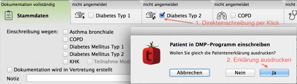

Hallo Herr Franke,
die indikationsspezifischen Teilnahmeerklärungen werden momentan nur bei der Direkteinschreibung angezeigt. Wenn Sie eine neue DMP-Dokumentation anlegen und direkt auf den Reiter für das jeweilige Programm klicken, erhalten Sie einen Dialog zum Ausdrucken der Teilnahmeerklärung.
Ich selbst finde das Verfahren aber etwas zu umständlich und werde das Procedere in einem der nächsten Updates vereinfachen.
Ich hoffe dieser Weg hilft Ihnen erstmal weiter.
