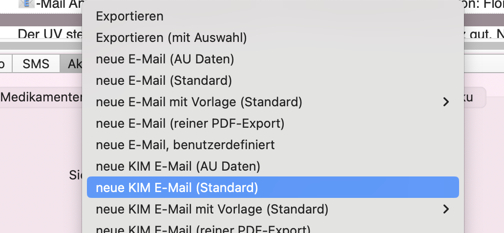

Ich öffne die Akte und gehe direkt zu Aktionen - Neue KIM-Mail (Standard).
Ich wähle als Adresse die BG aus und ziehe zwei Briefe als Anhänge in das Fenster dazu. Ich wundere mich, dass ich kein <sign> Hinweis für die Anhänge bekomme und versuche die KIM-Mail zu versehnden. Das klappt aber nicht mit der Fehlermeldung To List invalid

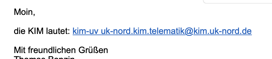

Da ist ein leerzeichen in der Adresse. Das erklärt warum der Server Probleme mit Listen hat.
böser Fehler ! vielen Dank.
Ich bin jetzt einen Schritt weiter, aber durch geht die KIM noch nicht.
vllt nur uk-nord.kim...... ohne das "kim-uv" vorweg?

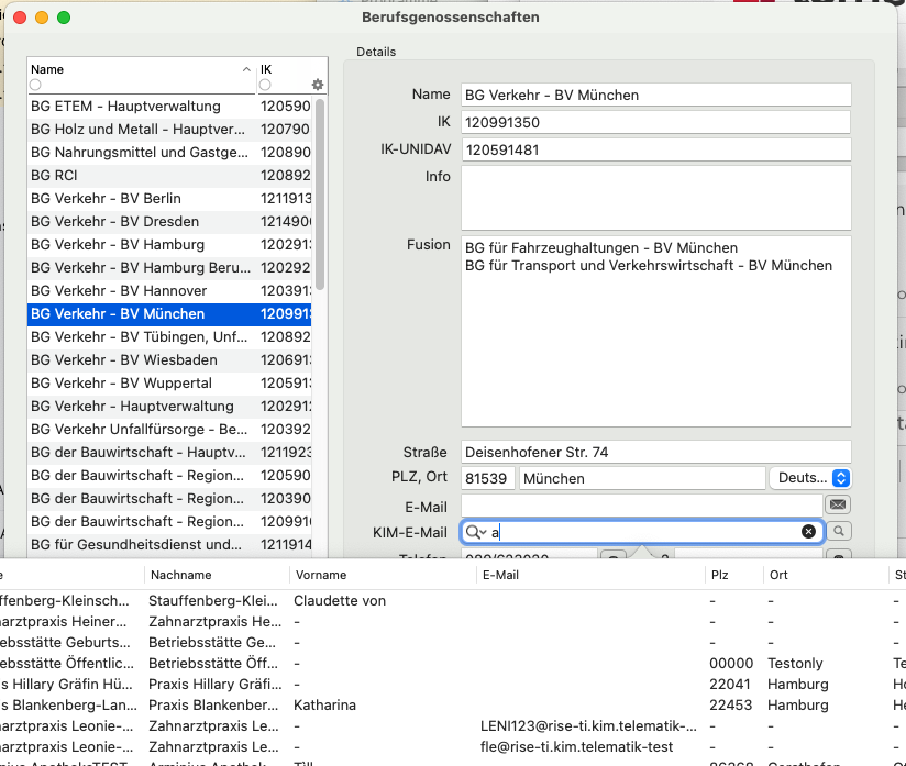

Am besten Sie gehen in die Berufgenossenschaftsverwaltung und suchen im KIM Adressefeld direkt nach der BG.
Zur finalen Rückmeldung: Mit der Adresse aus dem BG-Adressverzeichnis nach Thierfelder Vorschlag funktioniert es. So nüssen wir OP Berichte nicht mehr per Post an die BG hinterher schicken.
Die UK-Nord BG habe ich um Bestätigung der KIM Adresse aus dem Verzeichnis gebeten - die sind weiter der Meinung, dass deren genannte KIM Adresse (allerdings mit Unterstrich als Leerzeichen) die richtige sei. Das probiere ich dann nächstes Mal aus. Aber das ist ja von tomedo unabhängig.
