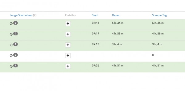

Was sollen aktive und lange Uhren sein bei Stechuhren? 3 Angestellte sind gerade eingeloggt, fast gleichzeitig, und zwei davon sollen lang sein?
Ausserdem kann man von lang nicht mehr auf aktive uhren wechseln sondern nur über alle.

  • Eine Stechuhr zählt als lang, wenn die Dauer (Pause schon abgezogen) größer als die maximale Stechuhrdauer (Systemeinstellung) ist. Eine Stechuhr zählt als aktiv, falls sie zur Zeit läuft (was bedeutet, dass die Stechuhr keinen Wert für Ende besitzt).

- Stechuhr lang. Recht sinnlose Einrichtung und funktioniert auch nicht wie sie es sagen. Maximale Dauer ist auf 12 Stunden eingestellt und wie ich schon geschrieben habe, waren bei zwei Mitarbeitern die Uhren auf Lang obwohl sie erst einige Stunden da waren. Bei erreichen der maximalen Stechuhrdauer muss sie ausschalten und nicht weiterlaufen. Das ist wichtig. Erstens kann so die maximal erlaubte Arbeitsdauer definiert werden und dadurch wird die gesamte Messung als ungültig dokumentiert. Ausserdem kann eine neue Messung begonnen werden.
Warum ist die dritte und letzte Stechuhr lang und die anderen nicht? Lassen sie die langen Stechuhren weg, ist Quatsch. Stechuhr anhalten nax max. Zeit und nicht einwerten solange nicht vom Admin editiert.
Vermutlich haben die Mitarbeiter mit einer langen Stechuhr einen entsprechend großen Startsaldo eingetragen bekommen. Bei einer Saldobuchung wird im Hintergrund eine Stechuhr erstellt. Das ist noch ein work-around und wird später durch eine saubere Lösung ersetzt.
Ja entfernen sie die langen Stechuhren bitte, ist Mist. Wenn die maximale Länge überschritten ist, ungültig, vom Admin einzugeben. Lange Stechuhren, was für eine Idee...

Ich habe als Admin Schwierigkeiten die Stechuhren der vergangenen Tage zu kontrollieren. Wie ich schon sagte Liste aller Stechuhren aller Mitarbeiter, natürlich mit Anzeige der Pausen, ist notwendig.
Lange Uhren sind eine Schnappsidee. Wenn länger als max Zeit beenden und Endzeit für ungültig erklären. Soll dann vom Admin gesetzt werden, der Mitarbeiter wird informiert.
Nur noch mal zur Diskussion "lange Stechuhr". Eine nicht ausgeloggte Stechuhr ist nicht lang sondern ungültig. Sie darf auf keinen Fall in die Berechnung des Saldos eingehen.

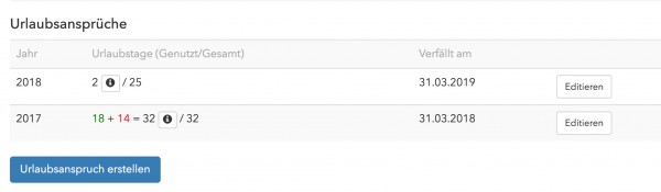

Bekomme hier gerade Ärger wegen Arzeko das den Urlaub falsch berechnet. Es werden Feiertage als Urlaubstage gerechnet und scheinbar Samstage auch. Das stimmt hinten und vorne nicht. Die Eingabe per Doppeldatumsfeld bei dem man nicht weiss welches Feld eingetragen wird selbst nach Markierung habe ich ja schon bemängelt.
Ich finds ja gut aber ist sehr arbeitgeberfreundlich programmiert!

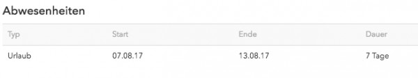

Ich vermute, dass es sich hierbei um ein Missverständnis handelt:
Im meine Daten Tab wird in der Tabelle die Dauer der Abwesenheiten in Tagen angezeigt.
Während der eigentlich Verbrauch an Urlaubstagen erst in der Urlaubsübersischt sichtbar ist.
Falls es doch kein Missverständnis war, bitte nochmal bescheid sagen. Diese Ansicht hat schon mehrfach zu Verwirrungen geführt und steht auf meiner "zu verbessern"-Liste.
Die Ansicht ist nix aber darum geht es nicht, die Urlaubstage werden falsch berechnet. Ein eingetragener Urlaub verbraucht durch Feiertage und Samstage mehr Urlaub als er sollte. Ich glaube sie rechnen da mit einem falschen Platzhalter Dauer statt Verbrauch im Code.
Könnte die falsche Berechnung der verbleibenden Urlaubstage bitte so schnell wie möglich korrigiert werden, ist ganz ungenehm für die Mitarbeiter. Also bitte nicht erst mit dem nächsten Quartalsrelease sondern im nächsten Update. Urlaub, was heiliges.
Was heißt hier falsche Berechnung? Christopher hat doch im obigen Kommentar klar den Unterschied zwischen "Dauer" und "Verbrauch" erläutert. Wenn wirklich irgendwo "Verbrauch" falsch dargestellt wird, bitte Screenshot oder Anruf im Support.
Bitte bleiben sie freundlich Herr Zollmann, ist für mich auch Arbeit Fehler nachzuweisen. "Was heißt hier falsche Berechnung". Ganz genau das! Ich gehe jetzt testen und entschuldige mich ganz förmlich wenn ich falsch liege.
Also die Berechnung Passt, Fehlalarm von mir, Verzeihung. Selbst der Feiertag wird richtig verrechnet. "Dauer" sollte tatsächlich ganz weg interessiert niemanden sondern nur der Verbrauch.
Also hier stimmt doch was nicht. Wir haben bei Umstieg auf Arzeko natürlich nur den verbleibenden Urlaub übernommen. Das sind bei dieser Mitarbeiterin 23 Tage (habe ich später auch mal editiert glaube ich da sie noch bezahlten Sonderurlaub erhalten hat). Eingetragen ist derzeit nur ein Urlaub mit 4 Tagen abgezogen sind aber 12. Das würde passen denn sie hat 7 Tage zusätzlich bekommen 5 sonderurlaub und 2 unsicher in dubio pro reo.
Wahrscheinlich wird nach editieren des Jahresurlaubs nicht neu berechnet und deswegen kamen wir auf die falsche Zahl. Muss ich jetzt meine Entschuldigung zurück nehmen?
Edit :7 und 4 erklären natürlich nicht die 12.
Was ich herausgelesen habe: Erst wurde ein Urlaubsanspruch mit 7 / 23 Tagen erstellt. Dann wurde ein Urlaub erstellt, der 6 Tage lang war und 4 Urlaubstage verbraucht hat. Danach war der Urlaubsanspruch auf 11 / 23 Tagen. Wo ist hier der Fehler?
Was ist nun mit dem Fehler? Bestätigt, gefunden oder sogar schon erledigt? Meine Angestellten wollen ihre korrekte Rest-Urlaubszeit für das Jahr angezeigt haben.
Das Problem ist, dass sie etwas herauslesen müssen obwohl ich ihnen einen Screenshot des Urlaubsanspruches mit verbleibendem Urlaub und des bereits genommenen Urlaubs des Jahres 2017 hochgeladen habe.
Man erstellt keinen Urlaubsanspruch 7/23, wie sie oben schreiben, weil das für den Angestellten nicht nachvollziebar ist. Ich wusste gar nicht dass das geht. Ich habe die Resturlaubstage des Jahres erstellt und für 2018 die volle Anzahl. Kann man wirklich 7/23 erstellen ist das sehr schlecht weil es nicht mehr ersichtlich ist womit man angefangen hat. Dann muss man herauslesen, so wie sie oder den Chef fragen und hoffen, dass er es aufgeschrieben hat. Sie benutzen da einen Anfangswert und einen Zähler dann gleichzeitig, was so nicht geht.
Ich persönlich lese aus meinen Screenshots heraus, dass die Helferin Arzeko mit 23 Urlaubstagen begonnen und von diesen bereits 11 verbraucht hat.
Weiter lese ich heraus dass die Angestellte einen einzigen verbuchten Urlaub eingetragen hat der 6 Tage dauert. Ich müsste jetzt den Kalender öffnen um die tatsächlichen Urlaubstage zu sehen, was mich eigentlich interessiert, dass die Anzeige der Dauer Quatsch ist haben Sie ja bereits eingesehen. Auf gar keine Fall kommen wir aber auf 11 verbrauchte Urlaubstage für 2017.
Da ist der Fehler und Sie haben genau zwei Möglichkeiten:
a) sie haben ein immensen Knoten im Design der die Darstellung von Start-Urlaub und die Anzeige von Verbleibenden Urlaub unmöglich macht.
b) die verbleibenden Tage werden falsch berechnet.
Ich hoffe ganz inständig, dass es b) ist.
Sie können mich auch gerne anrufen wenn das Problem immer noch unverständlich ist. Ich weiss nicht wie ich es anders erklären soll.
Ganz abgesehen davon ob ich es nicht in Ordnung finde, meine Angestellten verstehen es nicht und das ist das allergrößte Problem.
Im Screenshot müsste es richtig so stehen:
2017 4/23 (4 genutzt von 23 gewährten Tagen in 2017 seit beginn mit Arzeko)
und im anderen:
Urlaub 30.8 - 4.9. 4 Tage (4 Urlaubstage)
Kommt eine weiterer Urlaub in 2017 von 10 Tagen (Urlaubstage!) hinzu wird aus  4/23 14/23

Ich versuche es mal anders zu erklären und zwar mit einfachen Regeln:
- Die Urlaube addiert ergeben die Urlaubstage genutzt. z.B es sind 3 Urlaube a 3 Tagen eingetragen (9 Urlaubstage). Bei 25 Urlaubstagen (Gesamt) für 2017 muss dann in Urlaubsansprüche stehen
2017 9/25
- ändere ich die den Urlaubsanspruch gesamt. Passiert gar nichts. Es sind nur mehr oder weniger Urlaubstage vorhanden.
gebe ich bei obigem Beispiel 5 Tage zusätzlich, also editiere ich den Urlaubsanspruch weil ich ein super netter Chef bin dann steht in Urlaubsansprüche:
2017 9/30
Das ist in Papershift so, das ist logisch so und das ist in Arzeko nicht so!
Ganz einfach scheint das Problem zu sein, dass Urlaubstage genutzt falsch gehandhabt werden. Urlaubstage genutzt dürfen NUR die Tage sein die IN ARZEKO genutzt sind. Das Anfangssaldo wird durch Urlaubstage gesamt festgesetzt und nicht zusätzlich durch "Urlaubstage Genutzt".
Man beginnt nicht mit 7/25 in Arzreko, man beginnt mit 0/25 oder 0/wasauchimmer.
Urlaubstage genutzt ändert sich mit der Nutzung der Arzeko Urlaubstage.
kein Urlaub genommen 0/25, Urlaub komplett genommen 25/25,, 10 tage genommen vom Jahresurlaub 10/25
Ich gebe der Angestellten 2 Tage Jahresurlaub mehr. Sie hat 25
0/25 wird zu 0/27
sie will 5 Tage zu Weihnachten, wir tragen einen Urlaub als Abwesenheit ein
5/27
Sie will doch arbeiten, wir löschen den Urlaub
0/27
Sie verzichtet auf zwei Tage Jahresurlaub (guter Witz), ich editiere den Urlaubsanspruch
0/25
Sie nimmt einmal 5 Tage und einmal 7 Tage, wir tragen das in die Abwesenheit ein
12/25
Sie möchte 14 Tage Urlaub, wir versuchen eine Abwesenheit von 14 Tagen einzutragen. arzeko sagt nicht genug aber 13 Tage gehen, wollen sie das eintragen? Ja /Nein ... Ja
25/25
Also so sollte es funktionieren, tut es aber nicht!
Ergänzung: eine andere Mitarbeiterin wird in Arzeko eingetragen hat aber dieses Jahr schon 10 Tage Urlaub genommen, sie hat 25 Tage Jahresurlaub. Eintag Urlaubsanspruch:
0/15
Warum 0? Weil sie in Arzeko noch keinen Urlaub genommen hat. Warum 15? weil sie in der Arzeko Rechnung nur noch 15 Tage Urlaubsanspruch hat. Vor arzeko ist ja sicher eine andere Dokumentation in einer Excel Tabelle oder auf einem Blatt Papier erfolgt. Dort sind schon 10 Tage verbucht.
Sie möchte 10 Tage Weihnachtsurlaub, dies wird in den Abwesenheiten eingetragen. Der Urlaubsanspruch ändert sich von alleine auf 10/15
Verstehen sie Herr Lepski, Urlaubstage genutzt darf vom Benutzer oder Admin nicht änderbar sein, er kalkuliert nur die verbuchten Tage in Arzeko.
Dieser Wert seht in dem Besipiel mit hochgeladenem Jpeg oben auf 11 und die Mitarbeiteerin hat nur 4 Urlaubstage genommen . Die Anzeige ist also falsch!
Haben Sie das Problem jetzt verstanden? Sie brauchen keine Historie für "Urlaubstage genutzt und gesamt", die genutzten Tage dürfen nur nicht editierbar sein und nur den Arzeko Urlaub anzeigen.
Wenn nicht, der Zollsoft Support hat meine Handynummer.
Johannes, wird Arzeko jetzt repariert? Wird "Urlaub genutzt/gesamt des laufenden Jahres" den Urlaub des laufenden Jahres wie in Arzeko angezeigt berechnen?
Es ist sehr sehr wichtig dass die Rechnung des Jahres stimmt und zwar immer. Die Addition des bereits genommenen Urlaubs 2017 MUSS dem Urlaubsansprüche Genutzt  enstprechen. Der Urlaubsanspruch Gesamt enstpricht bei Umstellung auf ARZEKO nicht dem Jahresurlaub.
Anstatt das den Angestellten zu erklären wurde diese wahnwitzige Idee programmiert den nicht von Arzeko dokumentierten Urlaub auch als genutzt einzutragen ohne diesen jedoch anzuzeigen. Damit stimmt die Rechnung nicht mehr. Die Angestellten blicken nicht durch, der Admin auch nicht.
Urlaubsanspruch auf 0/20 editiert. Urlaub gelöscht und neu eingetragen. Ergebnis:
Ein Tag verbraucht, na herzlichen Glückwunsch. Gibt viel Urlaub bei Zollsoft dieses Jahr.

Und was ist jetzt hier los? Rosenmontag, Faschingsdienstag und Aschermittwoch sind sicher keine gesetzlichen Feiertage. Ist ja sehr arbeitnehmerfreundlich. Man verliert bei solchen Einträgen ganz schnell das Vertrauen zu einer Software.
Auf der Suche was da los ist. Korrekt in Abwesenheiten 5 Tage. Alle 32 Tage verbraucht von 2017. Aber dann 3 Tage verbraucht von Urlaubsanspruch 2017?
Was soll das Durcheinander? Wird das manuell editierte nicht anständig verrechnet? Ist doch wirklich nicht brauchbar so.
OK das ist weil noch 3 Tage 2017 waren, habe ich falsch geschrieben. Trotzdem hätte Arzeko fragen sollen aus welchem Urlaub die Tage genommen werden sollen. Arzeko muss den Admin wirklich besser informieren was es macht.
Kasus geregelt? Gestern hat eine Angestellte eine Stechuhr begonnen und ich musste sie wegen Krankheit nach Hause schicken und habe eine Abwesenheit Krankheit für diesen Tag erstellt. Ich habe sicherheitshalber die Stechuhr auf 0 editiert (geht nicht, einige Sekunden bleiben) aber würde die Stechuhr ablaufen ohne ein Ende einzugeben (Was hier derzeit passiert werde ich mal an einer eigenen Stechuhr testen), würde dann die Abwesenheit die Steuhr überschreiben und nicht zusätzlich die Arbeitszeit der Stechuhr berechnet werden?
Unter Systemeinstellungen gibt es die Einstellung "Stechuhr während Abwesenheiten blockieren" und wenn die Checkbox angehakt ist, dann werden Stechuhren während Abwesenheiten nicht gezählt. Dabei bestimmt nur die Startzeit einer Stechuhr zu welchem Tag die Stechuhr gehört. Im Meine Daten Tab wird eine Warnung angezeigt, falls eine laufende Stechuhr aufgrund einer Abwesenheit nicht gezählt wird. Im Stechuhren Tab werden Stechuhren, die aufgrund einer Abwesenheit nicht zählen, bisher noch nicht hervorgehoben.
OK danke, und was passiert mit der durchlaufenden Stechuhr weil nicht beendet? Wird sie nach X Stunden für ungültig erklärt? Wäre schon aus arbeitsrechtlicher Hinsicht wichtig.
Die Auswahl mit dem Doppelkalender ist jetzt sehr gut durch die Farbmarkierungen im Kalender.
Was ich nicht verstehe ist Urlaub vom 20.-29- Dezember sollen 4 Tage Urlaub sein. Sind der 20.,21.,22.,27.,28. und 29. nicht jeweils ein Arbeitstag?
Beantworte das selber, die Angestellte hat eine Arbeitswoche von 8888000. Das sollte im Doppelkalender sichtbar sein, dass sie an den Freitagen keinen Arbeitstag hat.
PS: Feiertage sollten auch markiert sein. Dann ist es leichter die Tage nachzuvollziehen die genommen werden.
Das farbliche Hervorheben von Feiertagen und freien Tage im Datepicker für Abwesenheiten habe ich als Wunsch notiert.

Heute habe ich gemeldet bekommen, dass sich Stechuhren bei einer Angestellten anmelden beim erneuten Login aber die Stechuhr nicht läuft. Ich werde mir das ansehen aber eine zweite Angestellte stand wohl daneben und hat gesehen wie sich die andere Dame korrekt angemeldet hat.
Gerade eben Beenden einer Stechuhr bei einer Assistentin ohne ihr Zutun. Sie hat sich nicht in Arzeko eingeloggt konnte die Stechuhr also nicht beenden. Man muss hier aufpassen, Arzeko verliert seine Glaubwürdigkeit ganz schnell wenn Stechuhren trotz Beginn nicht starten oder von alleine ausgehen.
Kommt eigentlich noch die Einstellung ab wann die Pause gesetzt wird? Ich würde sie gerne schon nach 2 oder 3  Stunden setzen. Wäre schön das ständige Nachtragen der Pausen nicht mehr machen zu müssen.
Es wäre auch toll wenn Angestellte Stechuhren vorschlagen könnten die ich nur abzeichne, wenn sie zum Beispiel in der Belegklinik gearbeitet haben. Dass muss ich derzeit nachtragen. Mit dem Aufwand mir die Zeiten zu mailen könnten die Damen die Zeiten auch selbst eintragen oder?
Eine Angestellte, immer die selbe, loggt sich ein und startet Arzeko. Die Stechuhr startet und läuft, dies kontrolliert sie auch. Es kam jetzt mehrmals vor, dass sie nach der Arbeit ausloggen will und keine Stechuhr läuft.   Auch heute Summe Tag "0". Was kann es für Bedienfehler geben? Sie meint sie loggt ein und startet die Stechuhr, mehr nicht. Passiert sowas auch in anderen Praxen?
Gibt es eine Logdatei?
Laut unserem Arbeitsvertrag muss das Arbeitszeitkonto jährlich ausgeglichen werden. Der Zeitpunkt rückt näher. So wie ich es sehe ist das unter Mitarbeiter/Name/Saldobuchung. Stimmt das so? Hier wäre die Anzeige des aktuellen Saldo und dessen konvertierte Übernahme  sinnvoll. Die Saldobuchung hat ja nur den Sinn mit einem Saldo aus einem anderen Arbeitszeitkonto als Arzeko zu beginnen oder ihn später auszugleichen.
Wo werden Saldobuchungen wenn eingegeben angezeigt? Erhält der Angestellte auch eine Nachricht so wie es sein soll?
Wann kommt der Export des gesamten Arbeitszeitkontos? Bei Ausscheiden eines Angestellten wird das wichtig. Monatlich können sie schon exportieren aber eben nicht das gesamte Konto.
Heute um 8:30 bei der Angestellten wieder keine Stechuhr am laufen. Ich habe sie gebeten es mir vorzumachen. Sie logt ein, die Stechuhr dreht sich und sie loggt sofort wieder aus. Das macht sie sehr schnell. Kann es sein, dass sich die Loguhr bereits dreht aber das System es noch nicht verbucht hat und so die Loguhr nicht startet also Timing Problem? Wenn das so ist bitte Loguhr erst drehen lassen wenn das system die Uhr auch gestartet hat.
EDIT eine Minute später. Die Stechuhr ist wieder aus ohne Einwirkung von aussen. Es hat sie niemand gestoppt.
Von einer zweiten angestellten ist die Stechuhr auch gerade ausgegangen. Einfach so.
Gab es mit dem gestrigen Update ein Arzeko Update?
Ja, bei der Saldobuchung wird quasi eine Dummystechuhr erstellt, diese sieht dann auch der Mitarbeiter in seinen Daten. Es gibt aber keine gesonderte Nachricht.
Nein, der Client sagt dem Server, dass eine Stechuhr gestarten werden soll und wartet bis die Antwort vom Server zurückgekommen ist, bevor sich irgendetwas in der GUI ändert.
