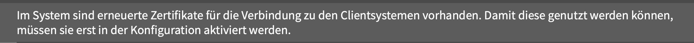

Folgendes habe ich gefunden:
und dann dem Link folgend:
Muß/soll ich diesen Schalter aktivieren?
Vielleicht könnte der Support etwas dazu sagen?
