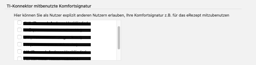

Unter Tomedo --> Einstellungen --> Nutzer --> Anmeldung findet sich dieses Fenster
Es werden nur die Ärzte angezeigt, keine MFA. Außerdem fehlt die 2. Spalte, die im Tomedo-Handbuch abgebildet ist (nachfolgender Screenshot)
Was mache ich falsch?
Nachtrag: Ich habe bei allen MFA die Card-ID aller Ärzte eingetragen und durch Komma separiert, dann "Nutze Komfortsignatur anderer Nutzer" aktiviert und jetzt gehts. Man muss als MFA dann nach "ausstellen" noch 1x auf "OK" beim Hinweis für den signierenden Arzt, und anschließend beim nächsten Hinweis "Signieren von eRezepten" auf "signieren und versenden" klicken, das wars. Puuh!
