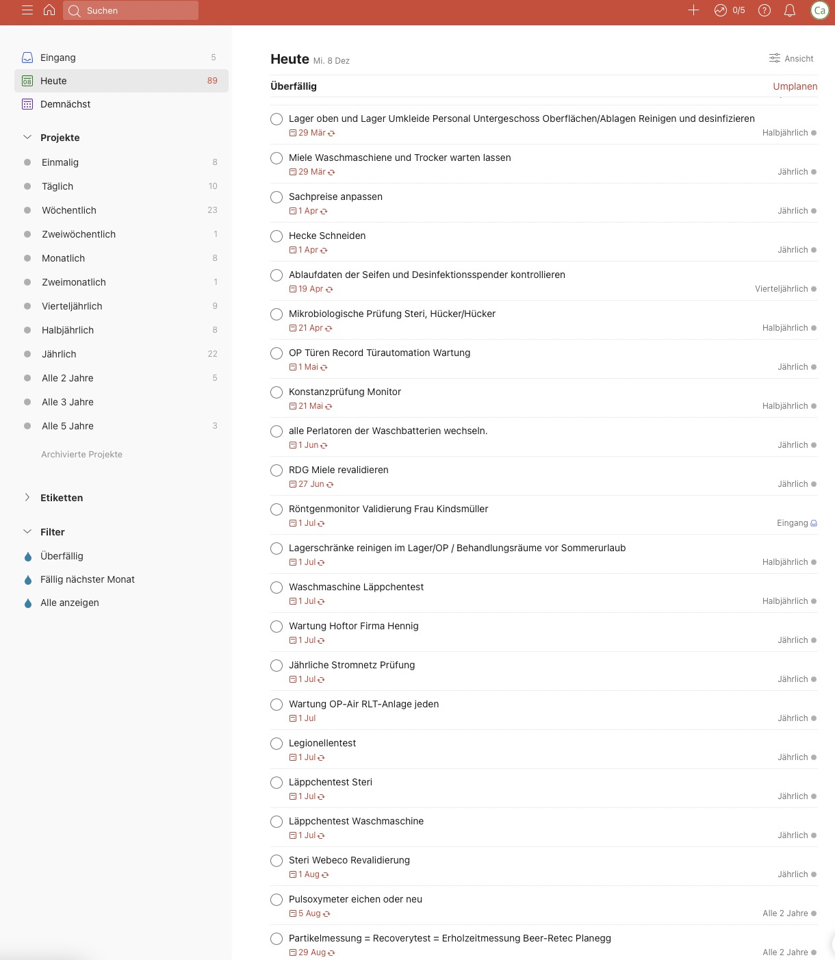

Todoist hat eine perfekte Übersicht kann aber keine einzelnen User tracken. Der Angestellte kann Aufgaben einfach wegklicken, es ist unklar wer sie auf erledigt setzt.

Die Aufgaben besser zu strukturieren, eine Übersicht wie in Todoist als Anlehnung fänd ich super.

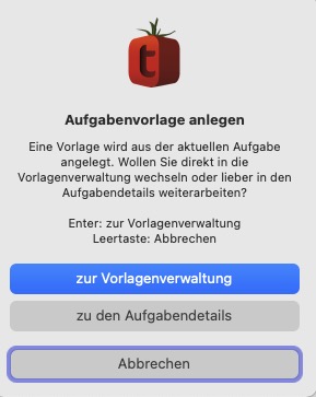

Test während Eingabeprozess:
