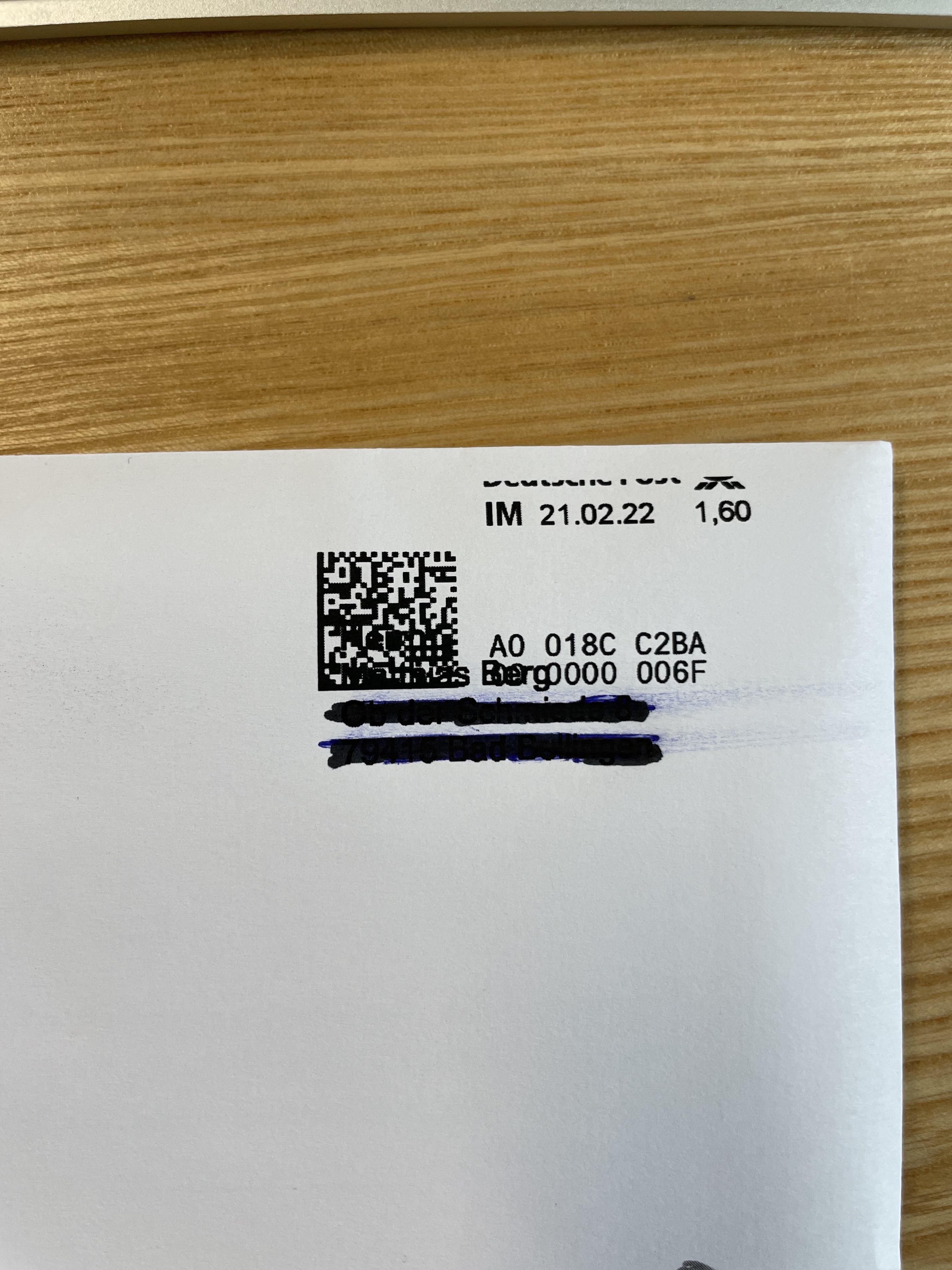

Jetzt schreibt es seit dem letzten Update die Patientenadresse in den Frankierbereich. Wollte es nicht nochmal probieren, kann teuer werden.
Vielen Dank für die Meldung.
Dieses Problem sollte mit der 1.108.0.8. behoben sein - entsprechend wieder ohne Adressdaten an Frankiermarken.

Mit dem nächsten Update sollte jetzt auch etwas mehr Abstand zwischen der oberen Grenze des Dokuments und der Frankiermarke sein.

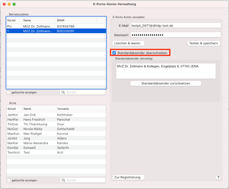

Guten Tag,
heute wieder mit einer Feinschliff-Frage:
Unser neuer GbR-Name ist für die Internetmarke zu lang, jetzt muss ich bei jeder Internetmarke den in tomedo hinterlegten Namen kürzen. Kann man nicht vielleicht fest eine Absenderadresse für die IM hinterlegen?
Beantwortet von (2.5k Punkte)
Guten Tag Herr Ortlieb,
in der Kontenverwaltung gibt es unter den Login-Daten eine Checkbox hierfür.
Nach Aktivierung wird entsprechend das Eingabefeld für den Standardabsender angezeigt. Hierdurch wird entsprechend immer dieser übernommen, anstatt dass automatisch ein Absender entsprechend des Nutzers und der Betriebsstätte generiert wird.
Die Standardadresse ist entsprechend pro Konto einzustellen.
Mit freundlichen Grüßen,
Toni Ringling
Danke, war gut versteckt, klappt aber super :-)
Kommando zurück, das Einrichten hat gut geklappt, es wurde allerdings nicht beim Briefschreiben übernommen. Musste wieder händisch ändern.
Haben Sie das gleiche Konto ggf. mehrfach eingespeichert? In diesem Fall müsste man die Standardadresse für jede Betriebsstätte/jeden Arzt mit dem Konto ergänzt werden.
Steht die neu angepasste Adresse immernoch in der Verwaltung drin wie sie sein soll? Ggf. muss man aus dem Textfeld in ein anderes Feld drücken, damit es den Fokus verliert und abspeichert. Ich notiere mir nochmal, dass das so angepasst werden müsste, dass er den Fokus wegnimmt, wenn man aus dem Fenster wechselt.
Ansonsten funktioniert es bei mir normal und ist auch im Testing nicht aufgefallen. In diesem Fall kann ich nur empfehlen den Support zu fragen, dass sich dieser Ihre Situation anschaut, bzw. mir per direktnachricht Termine vorzuschlagen, an welchen ich mir das Problem bei Ihnen ansehen könnte.
Toni Ringling
Der Einfachheit halber greifen beide Betriebsstätten, die mit unterschiedlichen Namen und BSNR hinterlegt werden, auf dasselbe Internetmarkenkonto zu. Den Fokus habe ich einfach nochmal händisch durchgespielt, für den Fall, dass da was nicht in Ordnung war. Auch das juckt ihn nicht, er behält eisern den Praxisnamen.
dann würde ich Sie wie gesagt bitten einen Termin mit mir auszumachen, damit ich es mir ansehen kann - entsprechend einfach per Direktnachricht melden (mitsamt zu verwendender Telefonnummer).
Heute könnte ich noch bis 10:00 und danach wieder ab ca. 12:00. Ansonsten bitte mit Terminvorschlag.
Alternativ könnten Sie natürlich auch versuchen, mit dem Support einen Termin zu vereinbaren.
Toni Ringling
Das Problem konnte darauf zurückgeführt werden, dass sowohl Ärzte als auch Betriebsstätten Konten hatten und nur die Adressen der Betriebsstätten überschrieben wurden.
Wenn ein Arzt ein eigenes Konto hat, wird dieses jedoch für den Internetmarkenkauf bevorzugt, wodurch immer die Konten ohne Adressen verwendet wurden.
Soweit ich sehe, wird das im Handbuch nicht richtig beschrieben, was entsprechend ausgebessert werden sollte.
