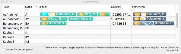

Bisher habe ich mir am Ende jeder Behandlung das Raumpanel angeschaut und wusste in welchem Raum, der nächste Patient auf mich wartet. So konnte ich ohne Zeitverlust direkt in den nächsten Untersuchungs-/ Behandlungsraum gehen. Dies war sehr bequem und sehr effizient (im Gegensatz zu dem Versuch die Tagesliste dafür zu verwenden, denn diese wird mit der Zeit lang und unübersichtlich und liefert genau diese Info NICHT auf einen Blick).
Seit kurzem haben wir jedoch einen angestellten Arzt, was dazu führt, dass wir das Raumpanel für den o.g. Zweck nicht mehr nutzen können, denn es ist darin nicht ersichtlich, welcher der anzeigten Patienten in welchem Raum auf welchen Behandler wartet. Das führt aktuell täglich zu massiven Problemen in unseren Prozessen.
Folgender Lösungsvorschlag mit der Bitte um schnellstmögliche Umsetzung: Jedem Behandler ist ohnehin eine Farbe zugeordnet. Würden die Patienten im Raumpanel in der Farbe ihres jeweiligen Behandlers angezeigt, könnte ich wieder auf einen Blick erkennen, wo mein nächster Patient auf mich wartet...

Die Farbe ges behandlers hat zwei Haken: Erstens ist dies in großen Praxen mit 20 Behandlern nicht zu erkennen. Zweitens ist das Problem des Zweitbehandlers nicht gelöst.
Wäre es evtl besser, wenn man eine weitere Behandler spalte mit einblendet nach der man auch filtern kann?
Eine Spalte würde das Problem nur unzureichend lösen, da im Raumpanel sowohl die aktuelle Raumbesetzung (Spalte "aktuell") als auch die anstehende Raumbesetztung (Spalte "anstehend") angezeigt wird. In der Spalte "anstehend" finden sich bei uns alle für diesen Raum anstehenden Patienten, das können durchaus bis zu 5 Patientennamen sein. Daher braucht es eine Lösung, bei der für jeden einzelnen Patienten und für den jeweiligen Raum verantwortliche Behandler angezeigt wird...
Wie wäre es, die "Pillen" etwas breiter zu machen und das Kürzel des Arztes vornean zu stellen? Also in etwa "dra - Mustermann, M..."? Vielleicht auch zweizeilig? Also erste Zeile Behandler, zweite Zeile Patient? Falls das vom Platz her nicht reicht, kann man sicherlich auch eine changierende Anzeige implementieren, also 2 sek der Behandler, 2 sek der Patientenname.
Diese Lösung wäre nicht so intuitiv und schnell erfassbar, wie die Farblösung - aber auf jeden Fall schon einmal viel besser als die jetztige Situation...

In kommender Version v1.52.1.xx wird das Problem wie folgt gelöst:
in der ToDo-Tokens('Pillen') vor dem Patientennamen werden die Sub-Tokens mit Arzt-Kürzeln angezeigt. Zuerst steht der Hauptbehandler, dann folgen die Nebenbehandler. Die Raumübersichtstabelle wurde ausserdem mit der Filterfunktion versehen, so dass die Datensätze nach Raumnamen, Kürzel oder Behandler gefiltert werden können. In den Spalten für aktuellen und anstehenden ToDos kommt man per Klick mit der rechten Maustaste zur Arzt-Auswahl.
