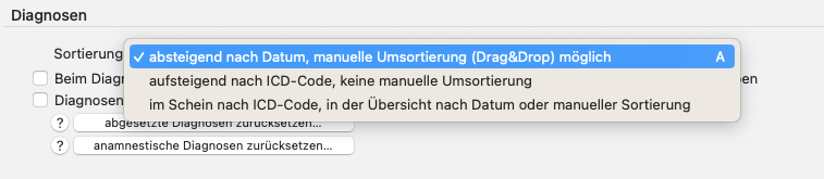

Nun kann man unter Einstellungen > Praxis > Kartei zwar einige Einstellungen in Hinblick auf die Anzeige der Diagnosen vornehmen. Ausgerechnet in Hinblick auf das Datum (also den Zeitpunkt der Eingabe) sieht Tomedo aber ausschließlich eine absteigende Reihenfolge vor.
Somit steht dann, wenn man meinem Muster der Diagnoseeingabe folgt, immer die wichtigste Diagnose ganz unten und die unwichtigste ganz oben, was dann dazu führt, dass ich im Arztbrief ständig die Diagnosen wieder hin- und herschieben muss.
Würde ich die von Tomedo vorgegeben Logik anwenden wollen, müsste ich mir bei der Diagnosedokumentation stets überlegen, was denn zunächst die unwichtigste Diagnose sei und mich dann der Unwichtigeit nach "nach oben arbeiten". Das würde erfordern, meine Denklogik quasi auf Links zu drehen.

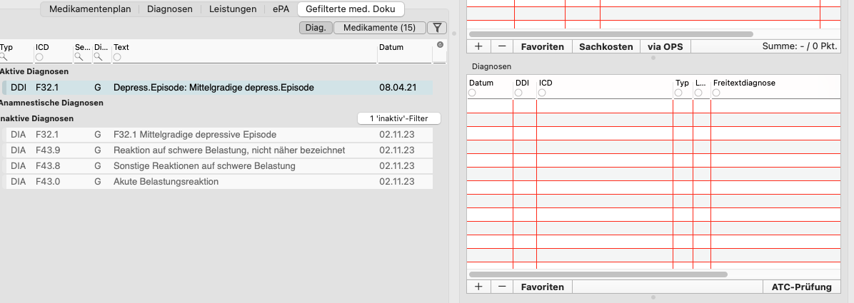

Ein weiteres Problem ergibt sich bei mir, wenn ich frühere Diagnosen aus dem Karteifenster in den Schein "rüberziehe" (wobei ich nach selbem Muster verfahre: also die wichtigste Diagnose zuerst rüberziehe). Hier scheint mir Tomedo völlig willkürlich die Diagnosen mal in der Weise zu übernehmen, dass die zuerst rübergezogene Diagnose oben steht, die nächste an zweiter Stelle usw., mal aber auch genau umgekehrt (also wieder: die zuerst rübergezogene, wichtigste Diagnose ganz unten). Dann wiederrum werden manchmal die Diagnosen auch wild durcheinander gewirbelt. D.h. Die erste Diagnose wird rübergezogen, die zweite landet darüber, die dritte wieder darunter, die vierte irgendwo dazwischen. Ich konnte diesbezüglich bisher kein Muster erkennen.
Meine Fragen: haben andere ebenfalls das Problem beim Rüberziehen der Diagnosen? Gibt es ein erkennbares Muster / einen Grund, wann welche Diagnose an welcher Stelle landet? Möglicherweise den Zeitpunkt der ursprünglichen Eingabe im letzten oder vorletzten Quartal?
