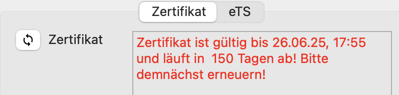

Toll, tomedo meldet sich dass in einigen Monaten das Zertifikat für KV-Konnect abläuft. Guter Service.
Ich soll es erneuern.
Bei Admin-eMail-Konten finde ich auch einen Button "Zertifikat erneuern" aber es ändert sich nichts am Ablaufdatum. Das meint also offenbar etwas anderes.
Wie bekomme ich ein neues Zertifikat?

Das Update ist wirklich ganz einfach. Es muss nur die alte Zertifikatsdatei gelöscht werden, dann "fuktioniert" der >erneuern< Button wie erwartet.
