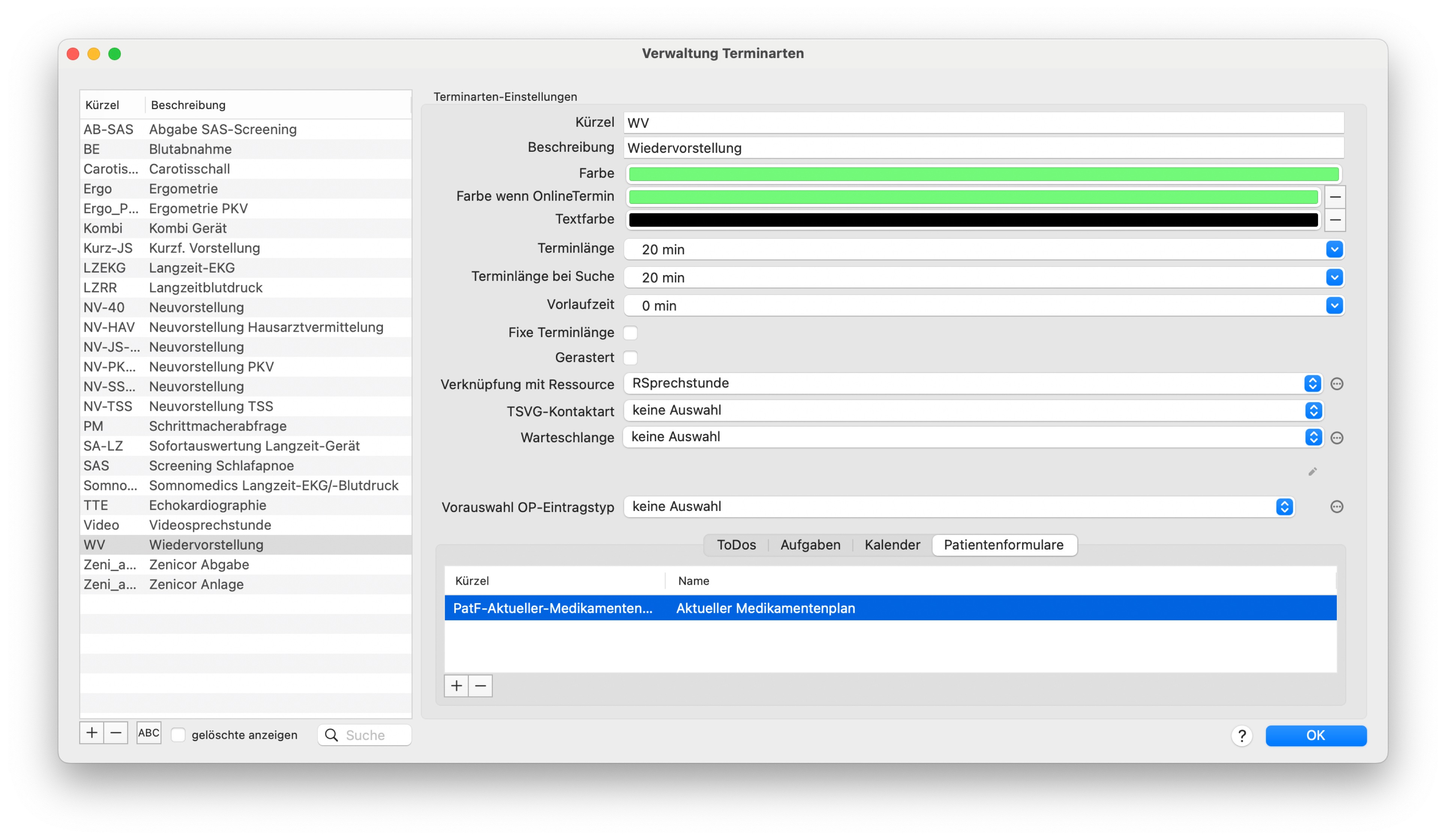

Der PatF ist unter Patientenformulare eingetragen.

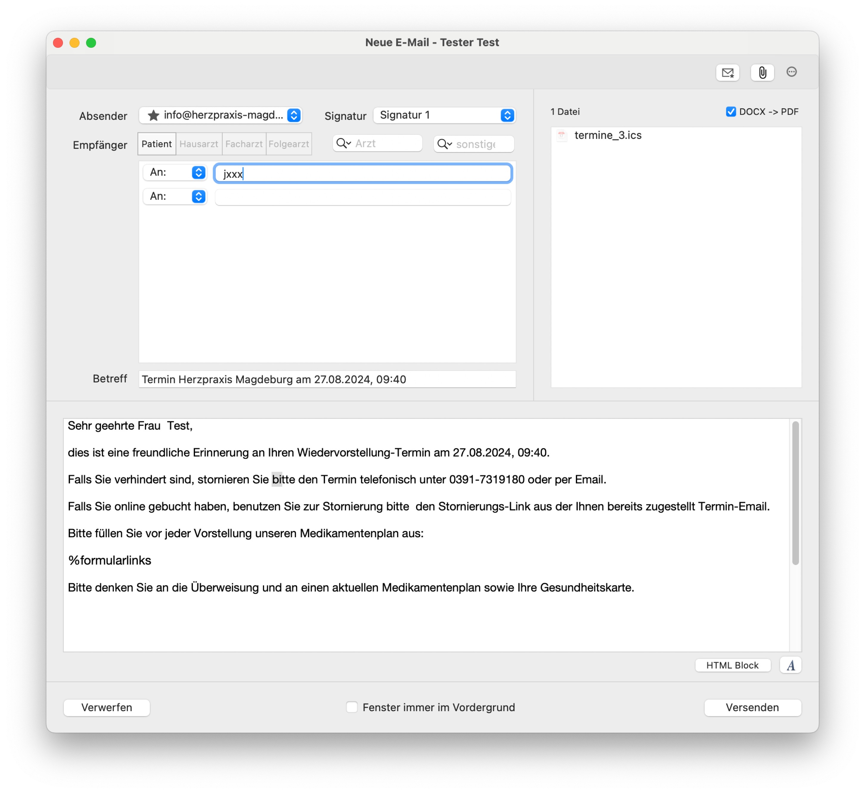

Und das ist das Ergebnis einer manuell verschickten Terminerinnerungemail:
Scheinbar klappt das Ersetzen des Links nicht. Es ist kein Neupatient, sondern ein Bestandspatient.

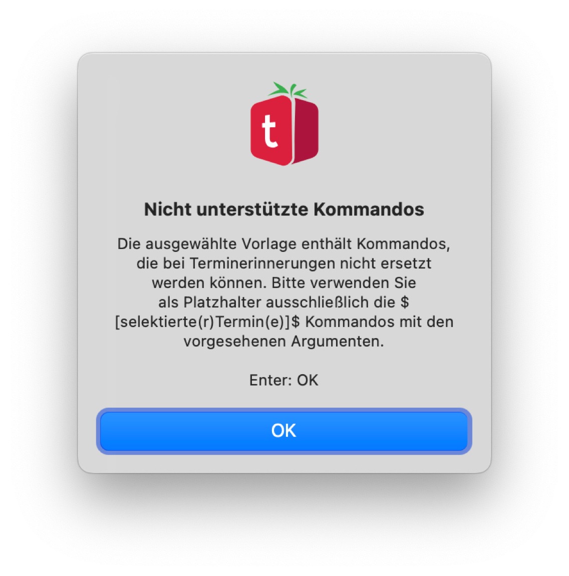

Zu den "selektiertenTermin"-BK: ist das der Grund für diese Fehlermeldung?
Dann muss ich meine Terminerinnerungsmails alle noch mal anfassen...
Die Syntax von "selektriertenTermin" ist übrigens eine echte Herausforderung :-)
-js
Lieber Herr Smid,
genau das ist der Grund für die Fehlermeldung.
