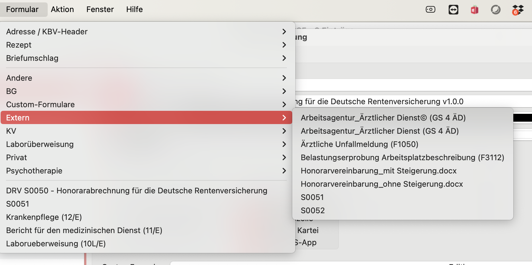

Wie lösche ich die veralteten Formulare aus meinem Tomedo >Formulare>extern>vgl. screenshots, die hier nun zweimal angeboten werden!! Davon die veraltete Version mit weniger Honorar - geradezu ein Skandal:
Alles wird teurer und wir bekommen 1,30€ mehr ... - Stark!
Klaus Lorenzen?

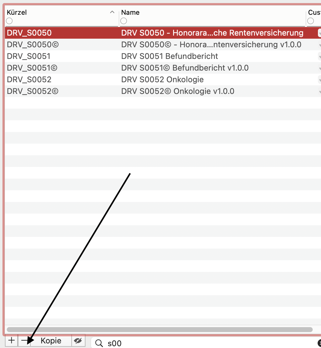

Hallo Herr Lorenzen.
Die Customformulare können Sie löschen indem Sie nach Markierung des CF auf das Minus Klicken.
Neben den CF gibt es auch noch externe Formulare:
Die finden Sie unter den Briefvorlagen.
Bitte beachten Sie aber, wenn Sie Aktionsketten haben, die auf die Formulare zugreifen, werden die trotzdem aufgerufen, denn Sie werden nicht richtig gelöscht. Dann müssen Sie bei den Aktionsketten das aktuelle Formular neu verknüpfen.
