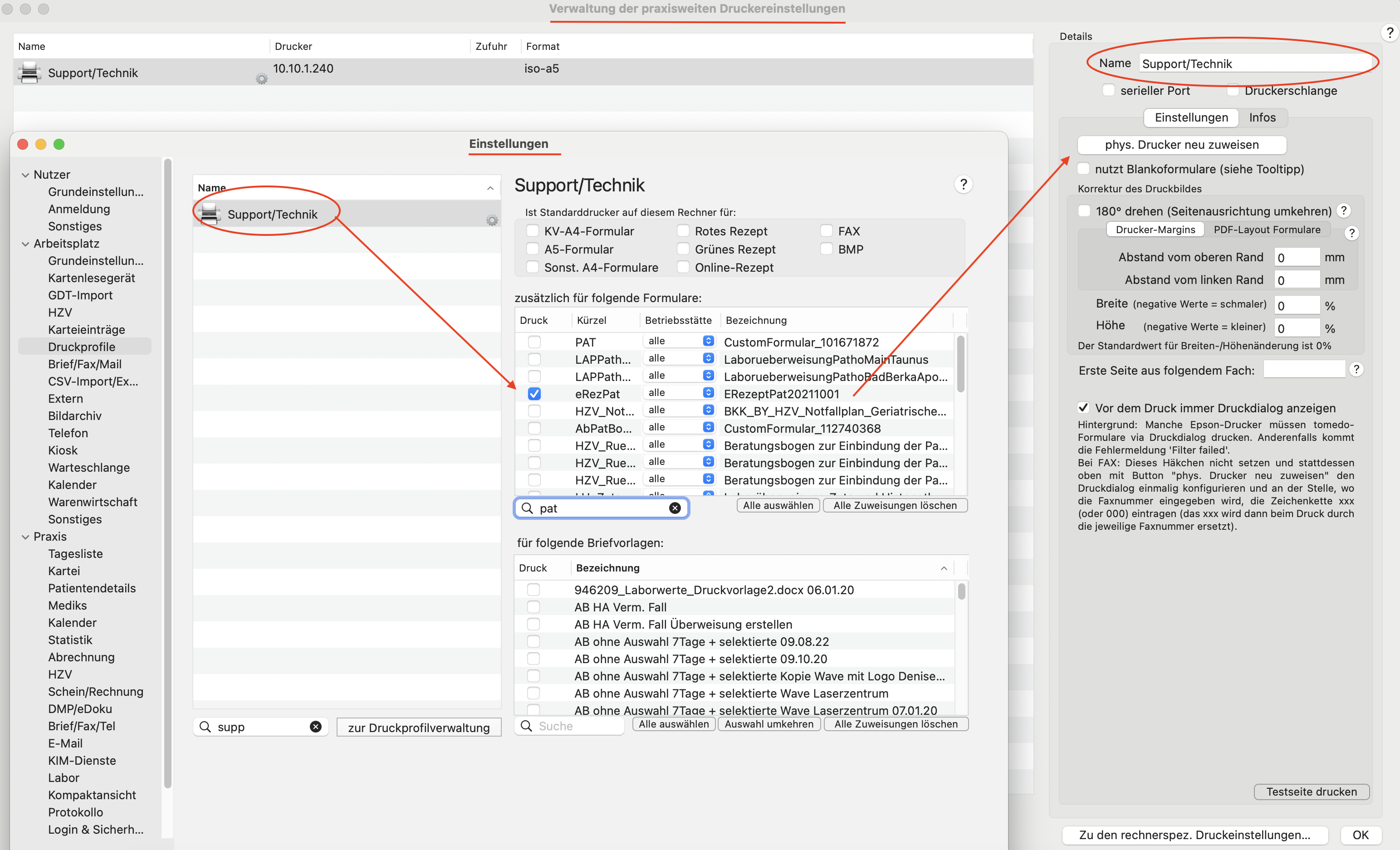

ich würde gern alle eRezept-Token die so in der Praxis anfallen auf einem einzigen Drucker bei den MFA drucken lassen.
In den Sprechzimmern die Pat. brauchen keinen Ausdruck, sondern nur die Pflegedienst- und Betreutes-Wohnen-Pat.. Das bereiten ja die MFA vor und setzten jeweils den Drucker-Button. Das wegsortieren/wegschicken per Post/ Botenverteilung machen wieder die MFA.
Nun gelingt des mir leider nicht den Drucker zu hinterlegen. Wenn ich eRezPat. in den Einstellungen auf KV-5-Papier im MFA-Drucker lege kommen die eRezepte dennoch bei mir im Zimmer raus.
Was mach ich falsch?/BUG?

Haben Sie vielleicht an der Stelle nicht den gewünschten Drucker zugewiesen?

Druckerschlange klappt aber A5 klappt nicht... kommt immer am aktuellen AP raus.
BUG?
Entschuldigung für die Nachfrage, aber haben Sie auch hier den gewünschten Drucker ausgewählt. Wenn Sie auf den Button klicken öffnet sich das Fenster.
Hier fehlte der Drucker... jetzt gehts danke...Ihre Nachfrage war der Schlüssel zum Erfolg!
