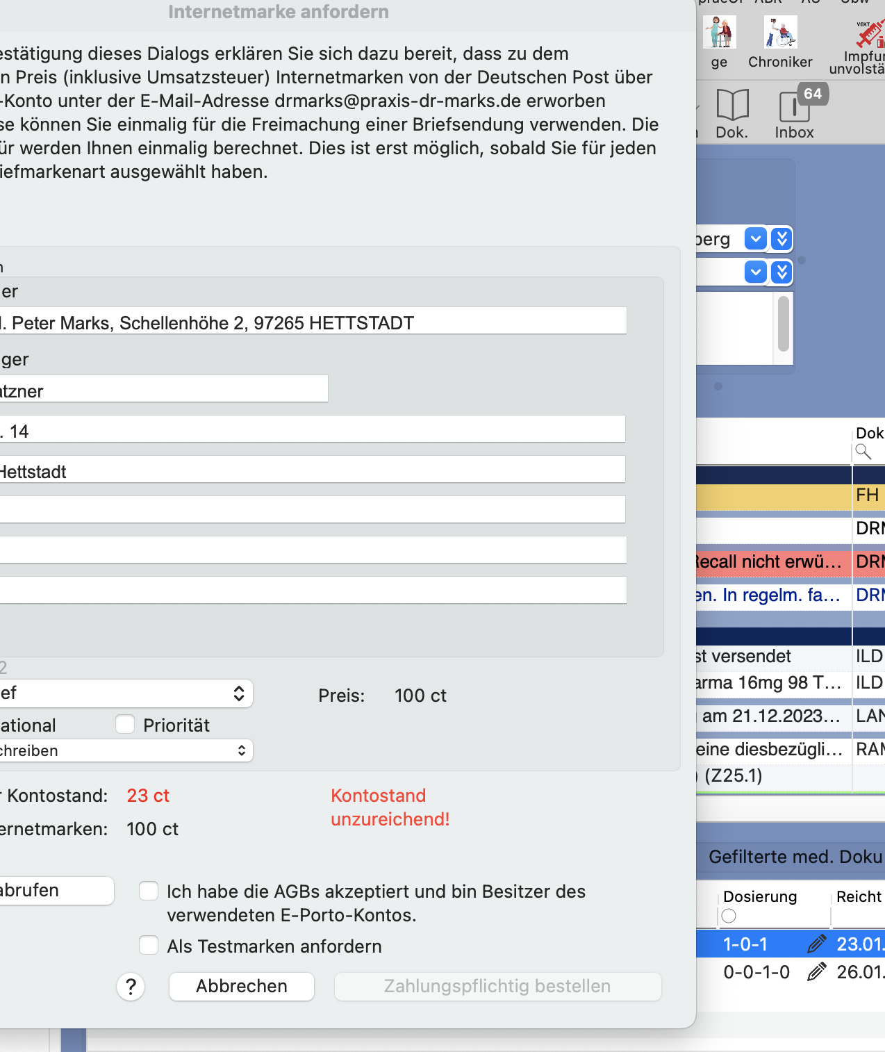

habe das jetzt überprüft - stimmt tatsächlich es erscheint ein falsches Konto obwohl ich das aktuelle korrekt eingegeben habe. siehe Screenshot Das  alte Konto lässt sich anscheinend nicht überschreiben???
Guten Tag Herr Dr. Marks,
hat die Betriebsstätte vielleicht dieses unerwünschte Konto?
Das verwendete Konto hängt nicht vom eingeloggten Nutzer ab, sondern dem Arzt, der für das Dokument "verantwortlich" ist. Für Rechnungen ist das z.B. der abrechnende Arzt und für Formulare und Briefe entsprechend der im dazugehörigen Dialog auswählbare.
Wenn das nicht ausgefüllt ist (oder der Nutzer kein Konto hat), so fällt tomedo auf die Betriebsstätte zurück.
Da Sie soweit ich in dem Screenshot sehe keine weiteren Ärzte in der Praxis haben - wäre es eine alternative einfach nur ein Konto für die Betriebsstätte zu haben?

Vielen Dank das erklärt natürlich alles - es ist genau wie sie schreiben der Abrechner hat hier kein Portokonto!
