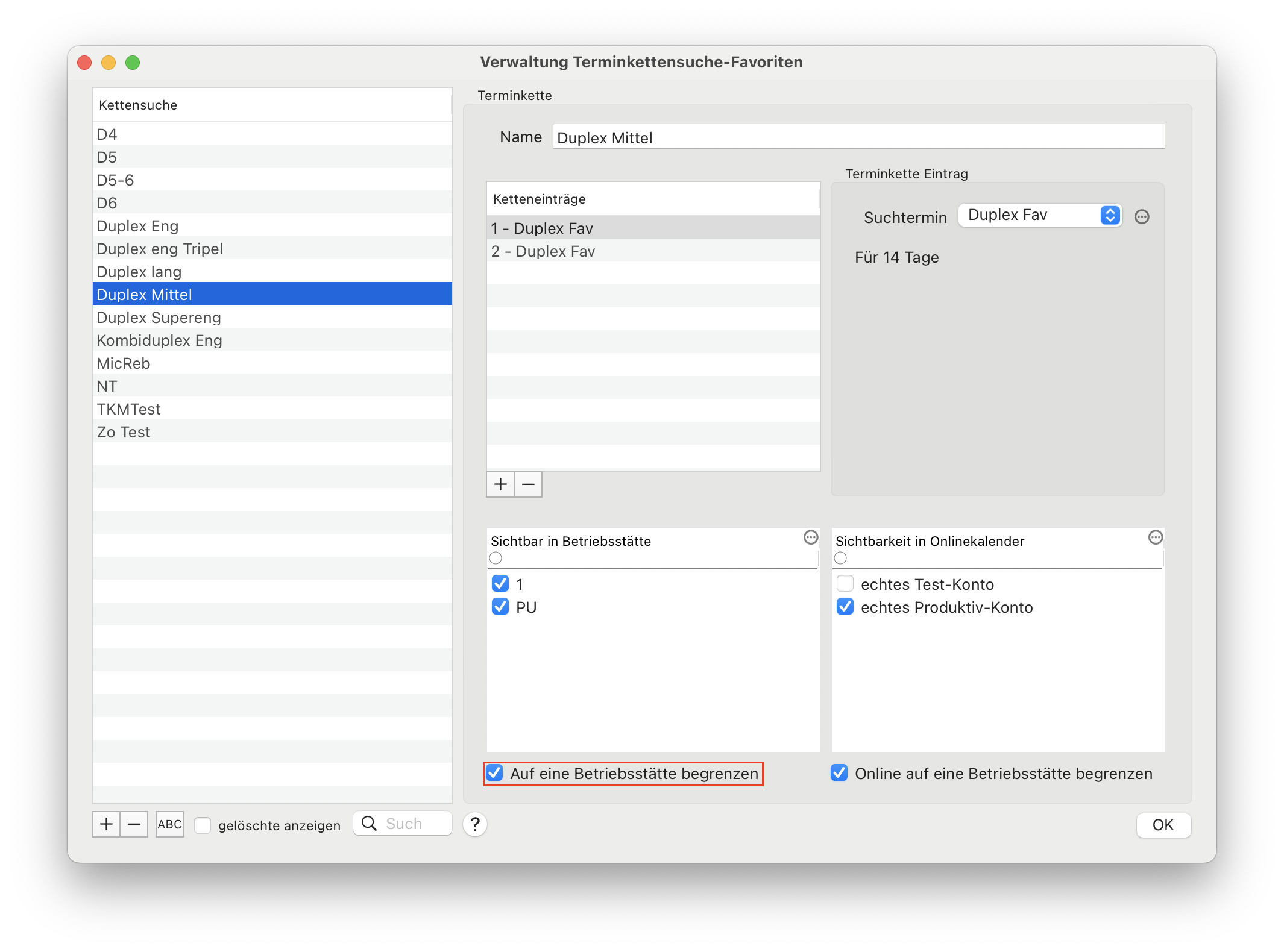

Wir haben die Terminketten für unsere Check up Termine versucht. Leider haben wir immer wieder das Problem, dass die Kette in der Praxis ohne Probleme gebucht werden können, aber online immer wieder "Keine freien Termine" angezeigt werden.
Löschen der Kette und neu ansetzen der Kette, wie die Hotline es mir empfohlen hat, hat leider nix gebracht. Daher sind wir wieder auf die mühsame Einzelbuchung umgestiegen.
Hat jemand ähnliche Probleme? Oder einen Rat für mich ! Viele Grüße Volker Wilckens
Guten Tag Herr Dr. Wilckens,
für Terminketten im Onlinekalender ist bisher immer die Einschränkung auf eine Betriebsstätte aktiviert - die Einstellung ist unabhängig für die lokale Anwendung und die Anwendung im OTK.
Die Checkboxen hierfür finden Sie unten in der Terminkettensuchenverwaltung, wenn sie eine Kette ausgewählt haben.
Finden Sie ggf. auch lokal keine Ergebnisse, wenn Sie die Checkbox aktivieren? Dann liegt es vermutlich daran.
Selbst wenn Sie nur eine Betriebsstätte haben kann dies Auswirkungen haben, wenn nur ein Teil Ihrer Ressourcen Lokalitäten mit zugeordneten Betriebsstätten hat.
