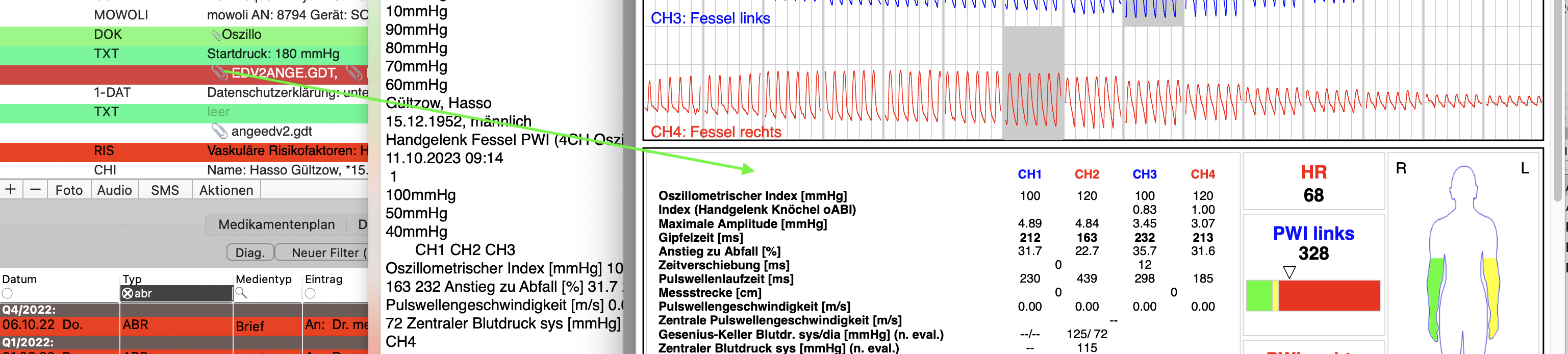

Ein per GDT Import angehängtes pdf Dokument läßt sich nur an dem Client öffnen an dem es auch importiert wurde. An allen anderen ist das nicht der Fall.

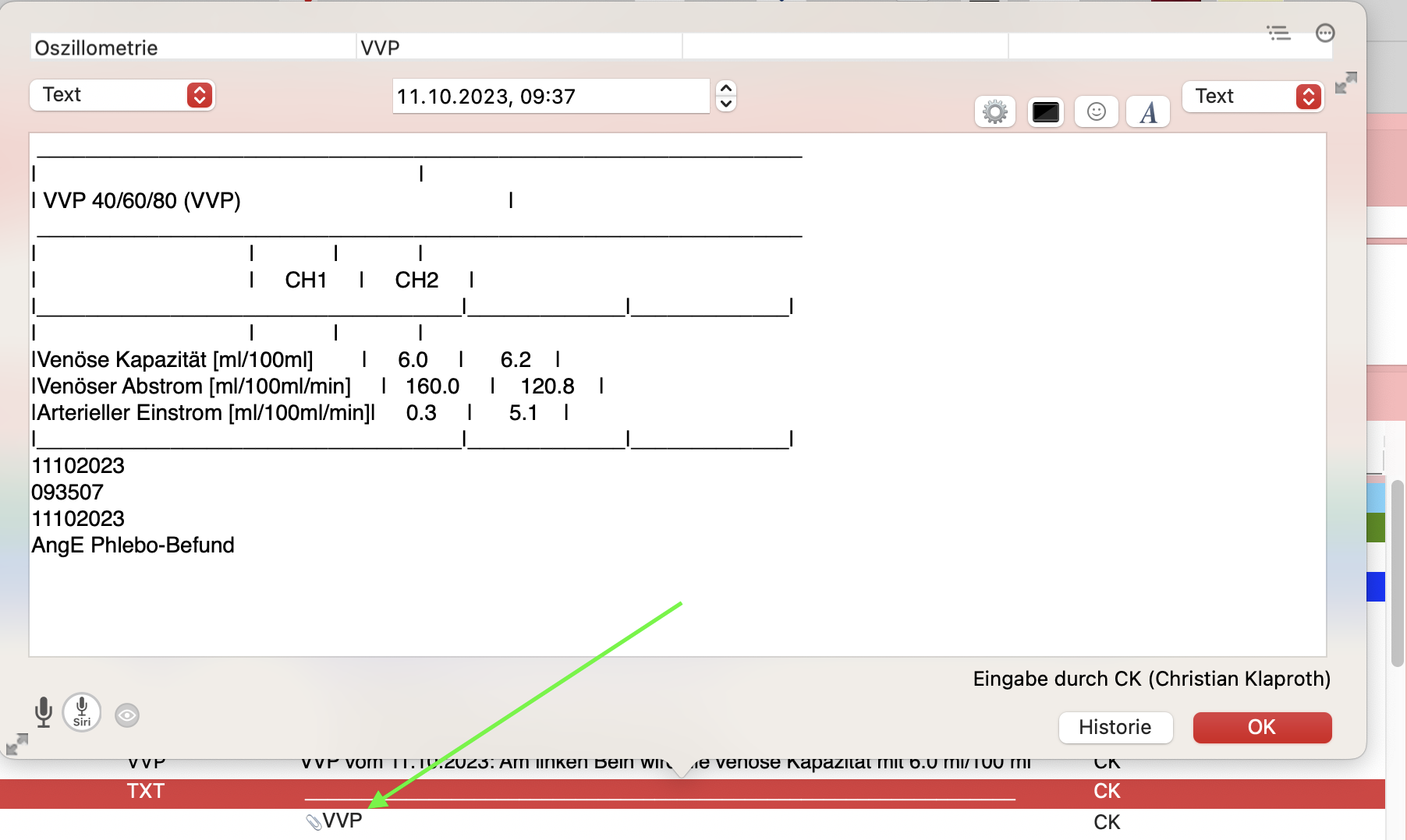

Der Textdatei ist ein pdf angehängt. s. Pfeil. Das läßt sich nur an dem Client öffnen, an dem es auch angelegt wurde.
Bei anderen Messungen wie im folgenden beispiel kann der Anhang jedoch an allen Arbeitsplätzen  eingesehen werden.
