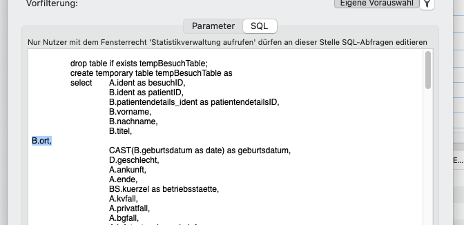

Konkret zu Ihrer Frage: Sie müssten in die Besuchsstatistik noch den Patientenort hinzufügen und dann im Ergebnis nach Ort sortieren. Wenn Sie es nur einmal machen wollen können Sie die Besuchsstatistik editieren (auf SQL klicken und die 2 ort Ergänzungen machen)
recht eit oben:
und recht weit unten:

=> beuchsliste für den angegebener zeitraum => dann im ergebnis unten auf "aktionen..." klicken, "neue liste erstellen"->patientenliste  und die enthällt dann den patient mit ort
