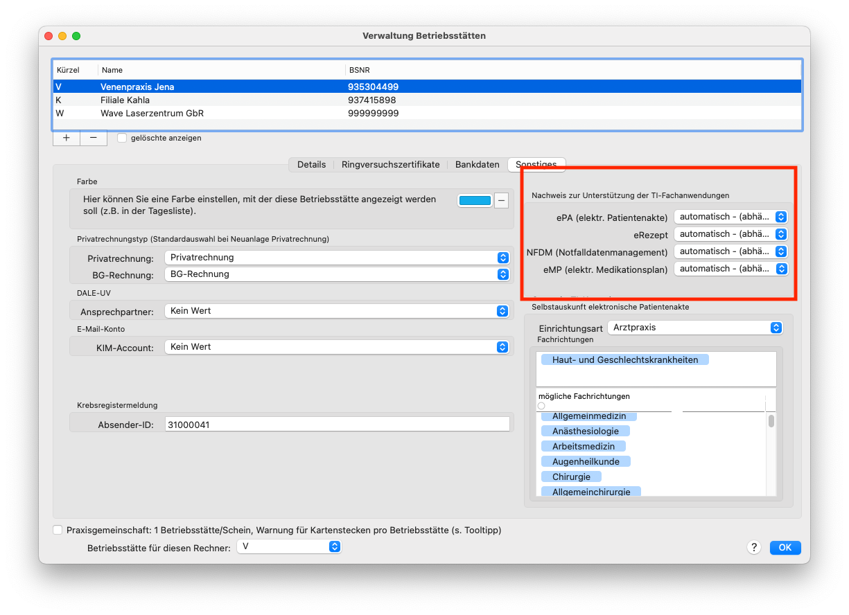

Die gelben Punkte sind die Neuen Anforderungen die gestern bereitgestellt worden sind:
Die Konfiguration der zu übertragenen Werte, kann in der Betriebsstättenverwaltung übersteuert werden. Standardmäßig liefert tomedo akuell, dass die Komponenten ePA2, eRezept, NFDM und eMP umgesetzt sind. Ab Q4-23 werden weitere Werte automatisch übertragen (s. Antwort von Herrn Thierfelder). Manuell müssen Sie dort nur etwas einstellen, wenn Sie bereits in der Vergangenheit diese Werte von 'automatisch' verstellt haben.
