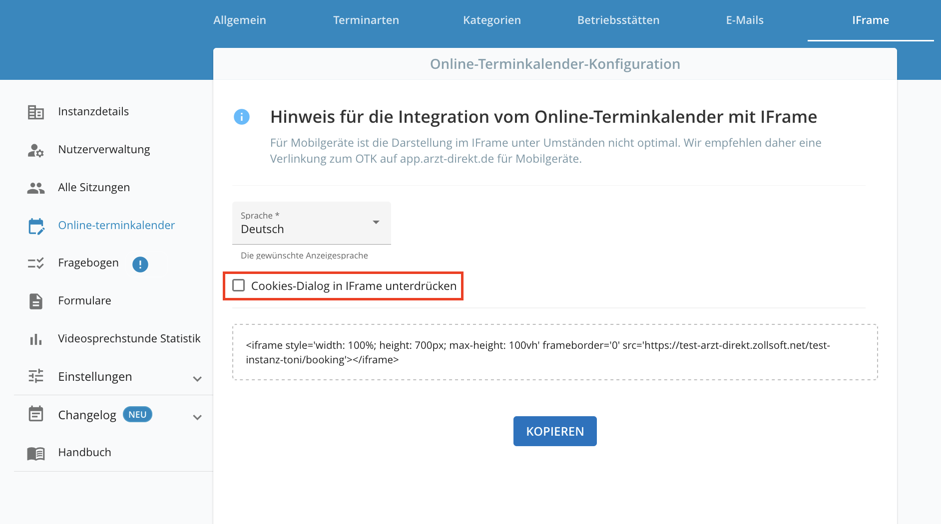

Guten Tag Herr Dr. Klöckner-Afram,
wir konnten den Fehler bei uns nachstellen und haben ihn entsprechend an die verantwortlichen Entwickler weitergegeben.
Um diesen vorübergehend zu vermeiden, können Sie den Cookie-Dialog deaktivieren:
Beachten Sie: Hierdurch werden die eingegebenen Patientendaten nicht mehr zwischen Aufrufen gespeichert, müssen also für jede Buchung erneut eingegeben werden.
