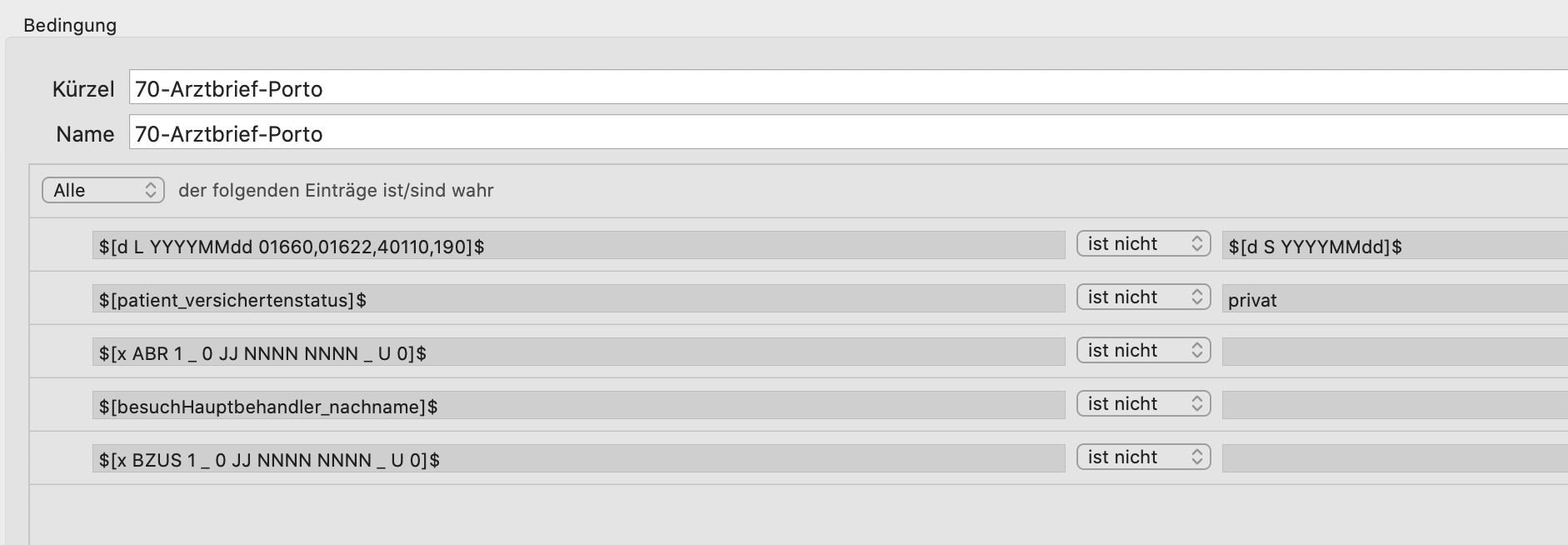

Liebe Community,
   hat jemand eine Idee wie eine Aktionskette(n-Bedingung) aussehen könnte, die automatisiert nach Frankierung eines Briefdokumentes mit einer Internetmarke eine GOP auf den Abrechnungsschein einträgt ("zur Abrechung des Portos gegenüber der KV") ? Ganz ähnlich der Tomedo-eigenen Funktion nach erfolgreichen Versenden eines eABR...
Vielen Dank aus Leipzig
Robert Wagner (Kinderarzt und -kardiologe)
Gefragt in Frage von (460 Punkte)
So sieht das bei mir aus.
Die letzte Zeile können Sie weglassen bz durch einen spezifischen Karteieintrag ersetzen.
Beantwortet von (38.4k Punkte)
Danke Herr Klaproth...sieht spannend aus... aber wie löst das ganze aus?
Danke und viele Grüße
RW
Ich habe das durch einen Auslöser gelöst
 Das ist die Aktionskette
 Also werden immer wenn ein Arztbrief erzeugt ist und die Karteikarte geschlossen wird, die Abrechnngsziffern angeboten, allerdings nur, wenn nicht schon abgerechnet.
