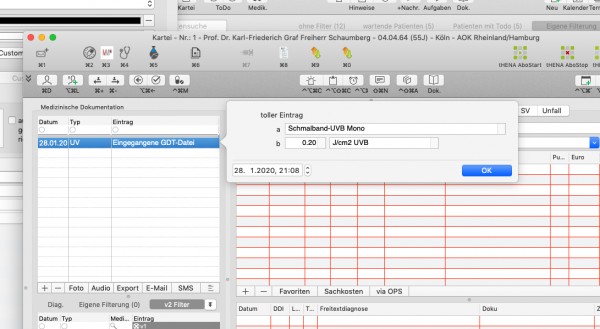

Hallo Herr Thierfelder, ich hab das soweit umgesetzt und es funktioniert. Nun habe ich das Problem, dass die neu generierten Karteieinträge direkt nach dem Import als leer angezeigt werden. Erst wenn man mit der Maus da rein klickt, erscheint der Inhalt des Karteieintrags (so wie ich das im Custom Karteieintrag definiert habe). Auch wenn man ohne den Inhalt anzuklicken die Karteikarte an einem anderen Arbeitsplatz öffnet, wird der Inhalt immer noch als leer angezeigt. Bis man, wie geschrieben, da rein klickt. Dann ist der Inhalt auch an allen Arbeitsplätzen zu sehen.

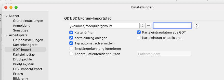

Während ich das gerade nachstelle, fällt mir ein einfacher Weg auf:
Das Ganze geht über den normalen GDT Import mit einer wichtigen Randbedingungen.
1. Im Feld 8402 (Untersuchung) steht bei Ihnen "UV" ... wenn es einen Karteieintragty "UV" gibt, so wird dieser direkt genutzt für den Import... Der Patient muss aber zwingend per Feld 3000 (Patientennummer) mit übergeben werden. Das ist bei Ihnen aber der Fall.
2. Ist dieser Karteieintragtyp dann noch ein Custom Satndardmedientyp dann kann man den direkt befüllen.
3. Den Customkarteieintragtyp muss man so konfigurieren, dass die GDT Kennungen in den Variablennamen eingeben sind und dann geht alles schon:
4. Hier noch die GDT-Import Sachen:
(viel einfacher als der andere Weg und das Problem scheint nicht da zu sein ...)

Moin, muß den Beitrag nochmal aufgreifen.
Hab alles eingerichtet, aber bei Erstellen der GDT-Datei durch Examion (RÖN) wird der Eintrag nicht automatisch erstellt / importiert.
Was habe ich vergessen? Muß beim Export noch was eingestellt werden?
