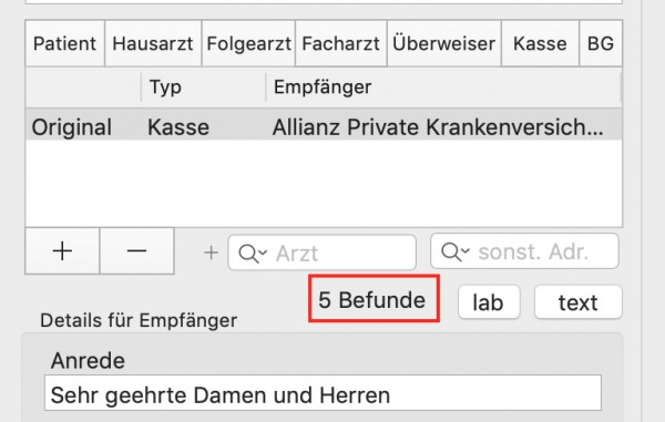

Das Problem mit den Laboreinträgen kann ich bei mir leider nicht nachstellen. Sind im Brief-schreiben-Fenster dann keine Befunde vorausgewählt? (Rot eingerahmter Bereich in Bildschrimfoto unten)

Hallo Herr Bürger,
ich dachte, dass vermutlich Diagnosentext und ICD gebraucht werden, wenn beides im Formular als Eintragsmöglichkeit vorhanden. Ok, wenn ICD reicht, muss ich mir die Mühe nicht machen... Bei anderen Formularen geht es aber immer ohne Probleme beides zu übernehmen.Wegen der Briefschreibung habe ich gesehen, dass bei mir 0 Befunde steht obwohl Laborbefunde vorhanden sind und deshalb übernimmt es nichts. Wo und wie kann ich das ändern?

Die Laborbefunde können Sie auswählen, indem Sie auf den lab-Button im obigen Bild klicken und die Befunde in der oberen Tabelle auswählen. Dort kann man auch einstellen, dass Befunde bis zu einem gewissen Alter automatisch übernommen werden.
