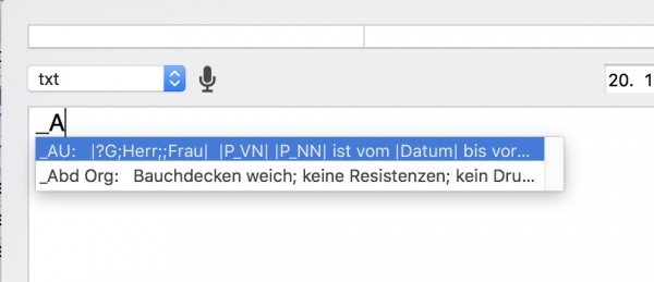

Wir verwenden gerne und oft Textbausteine für Routineeinträge. Alle Namen unserer Textbausteine beginnen mit _ = Unterstrich.
Leider wird die Auswahl  von vorhandenen Textbausteinen nach eigeben von z.B. _V dadurch erschwert, dass die Bausteine  mit dem entsprechenden Anfang im Popover dann in umgekehrt alphabetischer Reihenfolge Z->A auftauchen.
Kann man das abstellen / ändern auf A->Z ?
Gefragt von (4.3k Punkte)
Können Sie hierfür bitte einen Screenshot zur Verfügung stellen, der das Problem darstellt?
So sieht das dann aus:
Ist besonders unpraktisch, da ich den Textbaustein Abdominalbefund deutlich öfter beötige als den Text einer privaten AU.
Der Fehler ist hier nicht eine 'umgekehrte' Sortierung, sondern die Bevorzugung von Großbuchstaben vor Kleinbuchstaben (das ist leider standardmäßig von Apple so eingesellt und muss vom Programmierer immer manuell umgestellt werden und wurde an dieser Stelle offenbar vergessen).
Dieses Verhalten wird in v1.67.0.8 angepasst werden. Wenn Sie nicht so lange warten möchten, können Sie auch einfach Ihren Textbaustaein _AU in _Au umbennen.
Danke für den Workaround (Kleinbuchstaben) => geändert, funktioniert
Aufgrund von Nutzerrückmeldungen wird diese Änderung in v1.67.0.12 wieder rückgängig gemacht. Viele Praxen nutzen dieses 'feature' um wichtige Textbausteine von weniger wichtigen zu trennen.
Sie müssen also (weiterhin) bei der Anlage der Textbausteine genau auf die Groß/Kleinschreibng des Kürzels achten.
