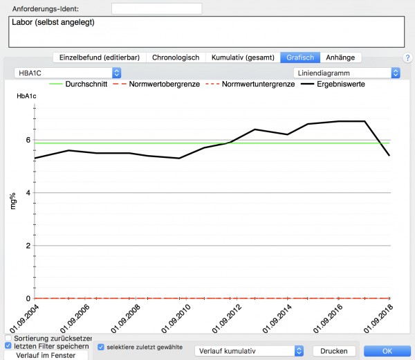

B: In der Grafik werden die Normwertgrenzen (rot) nicht gezeichnet (bzw sind bei "null")

Lieber Herr Cepin,
würden Sie bitte zur Analyse nochmal die HBA1C werte in der chornologischen Ansicht zeigen?
Vielen Dank
Martin Kötzing
Beantwortet von (7.3k Punkte)
Gerne. Anderer Patient:
der Referenzbereich kann nicht komplett gezeichnet werden, wenn nicht alle Werte gegeben sind. Für gewöhnlich wird für jeden Wert auch der Normbereich mit übertragen, dann wird dieser auch gezeichnet. Ich habe mir dabei gedacht, dass wenn sich Referenzbereiche durch Alter oder Gewicht oder andere Umstände ändern, diese dann auch entsprechend im Zeitverlauf mit angezeigt werden sollen. Was wir allerdings auch machen können ist eine Option, die die Referenzbereiche dann für die anderen Werte übernimmt, sofern keine gegeben sind.
Die Option wäre hier sinnvoll, da die alten Werte beim Systemwechsel konvertiert wurden und der Normbereich nicht nachträglich editiert werden kann.
ok ich habe daraus ein ticket erstellt, welches demnächst bearbeitet wird. viele grüße
